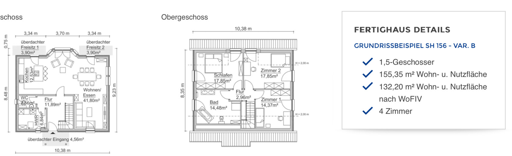

Grundriss SH 156 - Var. B: Erd- und Obergeschoss mit Küche, Wohnen, Schlafen, Bad, Zimmer 1/2.
Nochmal zur Veranschaulichung der Qm . . Es soll jetzt nicht dieses Haus sein. Erker kann man sich wegdenken, oben kann man noch 5 qm für ein Büro abzweigen, unten mehr Abstellfläche generieren. Aber man sieht gleich, wie sich die Größen verlagern, indem man mit Dachschrägen plant und deren Wohnwert bei kleineren Häusern zu schätzen weiß.

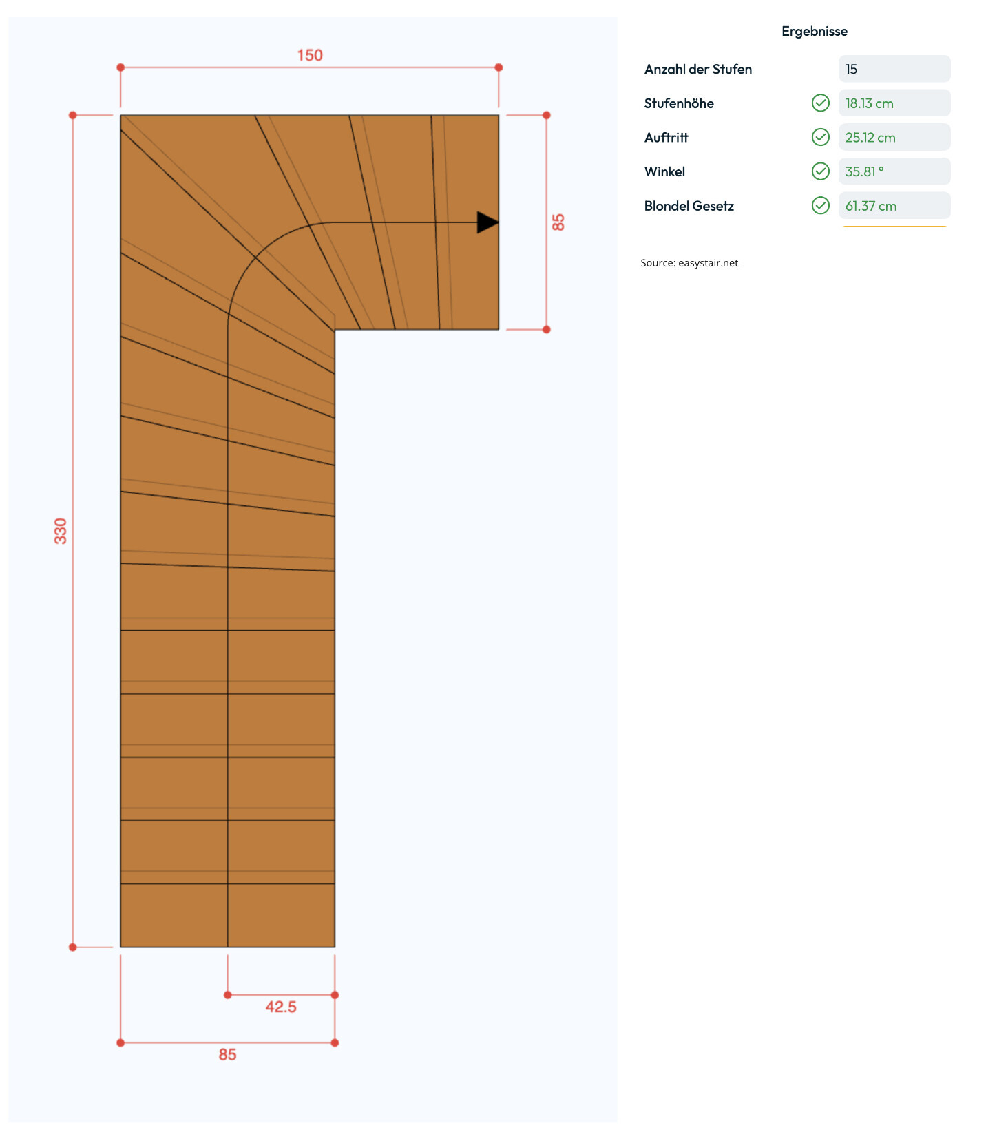

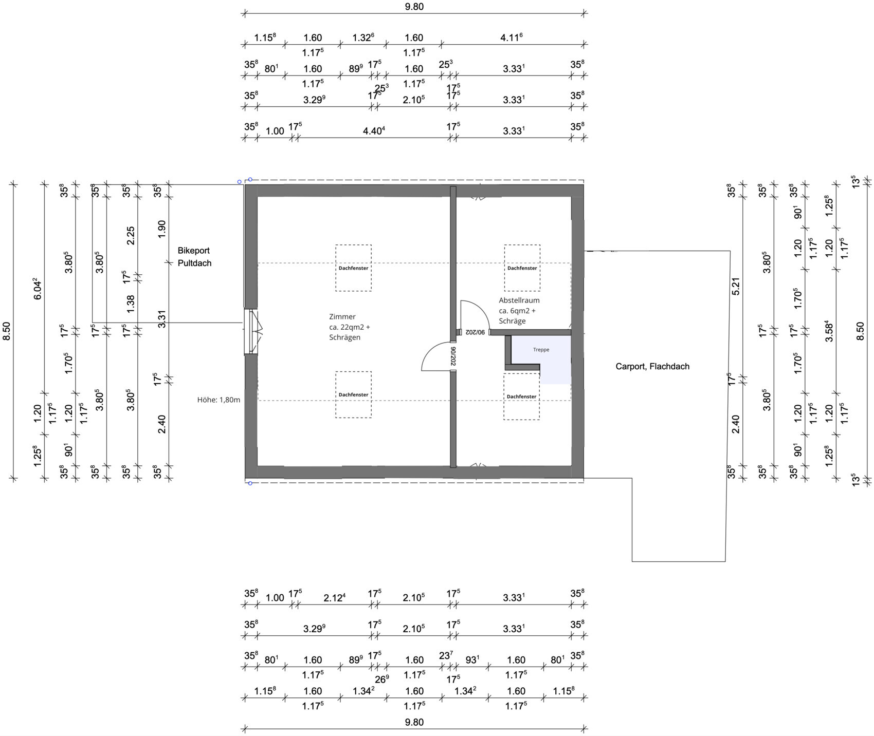

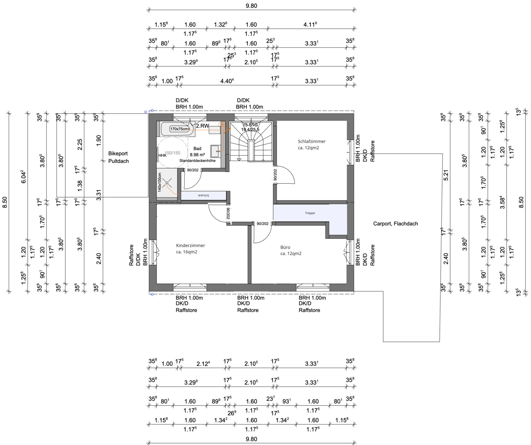

Anbei die Skizzen und hier die Veränderungen in Stichpunkten:
Anpassungen OG:
  • Durchgehende Decke mit lichter Raumhöhe 2,5m
  • Weglassen des Arbeitszimmer 01 inkl. des Fensters
  • Einbau einer viertelgewendete Treppe (Details siehe Skizze)
  • Kinderzimmer um 4qm2 vergrößert
  • Büro neu geschnitten (gleich groß)
Anpassungen DG:
  • Weglassen aller Galerien
  • Erhöhung der Wandhöhe um 50cm auf 6.71m
  • neuer Abstellraum
    • war vorher auch schon über dem Bad eingeplant, jetzt aber besser erreichbar
  • neues DG Zimmer mit ca. 22qm2 Wohnraum
  • statt 3 jetzt 4 Dachfenster
Bin auf euer Feedback gespannt. Danke vorab!

19.06.24 18:27
Und was ist mit dem EG?
Die Treppe ins DG funktioniert so nicht, da stößt man sich beim Hochgehen den Kopf an der Schrögen.
Es hat schon seinen Sinn, wenn man mit dem Dach plant und nicht gegen das Dach.
Der Flurabzess vor dem Bad ist ja immer noch da,…
Du verplemperst mit einem zusätzlichen Treppenauge wie auch solche Flurkonstrukte teure QM-Ressourcen.

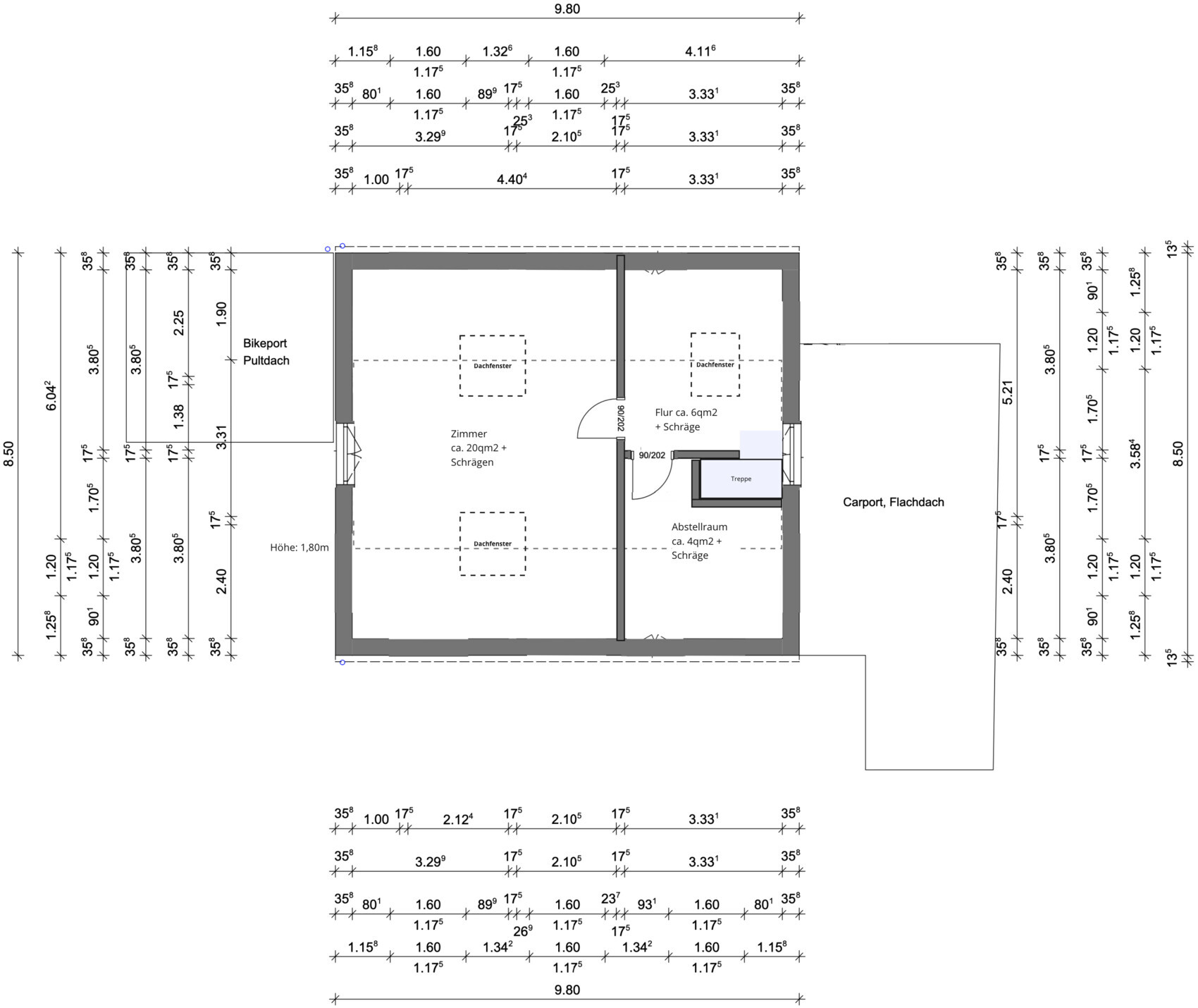

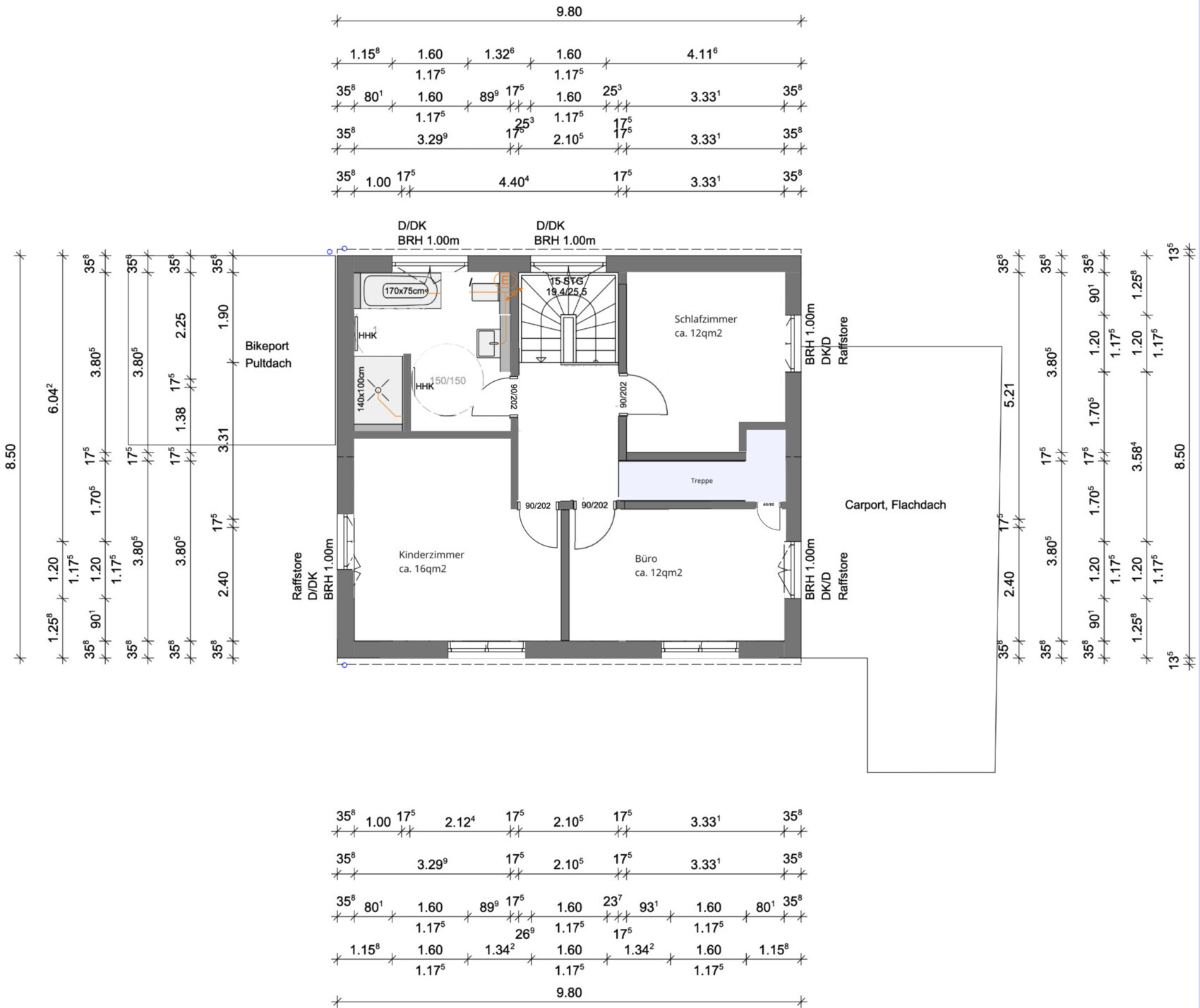

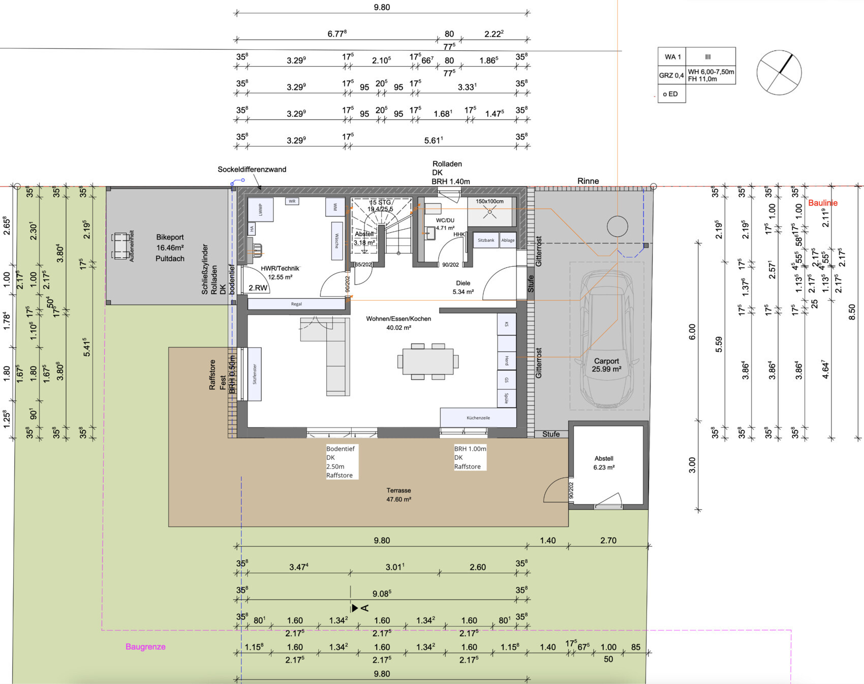

Anbei die neuesten Entwürfe:
  • Flurabzess habe ich mal entfernt
  • Treppe geht jetzt in die andere Richtung - kleines aber entscheidendes Detail. Danke.
  • Treppenauge bekomme ich meiner Meinung nach nur weg, wenn ich die halbgewedelte Treppe ins DG laufen lasse. Wenn ich das richtig berechnet habe würde das eine Kniestockerhöhung von 110cm bedeuten. Mit derviertelgewendeten Treppe funktioniert das DG schon vernuenftig mit 50cm Erhöhung. Wäre hier aus finanziellen Gründen wohl eher meine Präferenz
  • Im EG habe ich aus den 3 bodentiefen Fenstern (je 1.60m breit) ein bodentiefes Fenster mit 2.50m Breite gemacht. Wirkt aus meiner Sicht deutlich ruhiger der Raum und wir gewinnen Stellfläche.
  • Das Küchen-L geht jetzt zur anderen Seite, so habe ich an der Arbeitsfläche einen direkten Blick in den Garten / Die Küche wäre falls wirklich zu klein noch zu einem U erweiterbar.
Grundriss: Zimmer ca. 20 m², Dachfenster, Flur, Abstellraum, Treppe; Carport Flachdach.
Grundriss eines Einfamilienhauses mit Wohn-/Ess-/Kochbereich, Terrasse, Carport und Abstellraum.
Grundriss eines Hauses mit Carport, Pult- und Flachdach, Schlafzimmer, Kinderzimmer, Büro und Treppe.

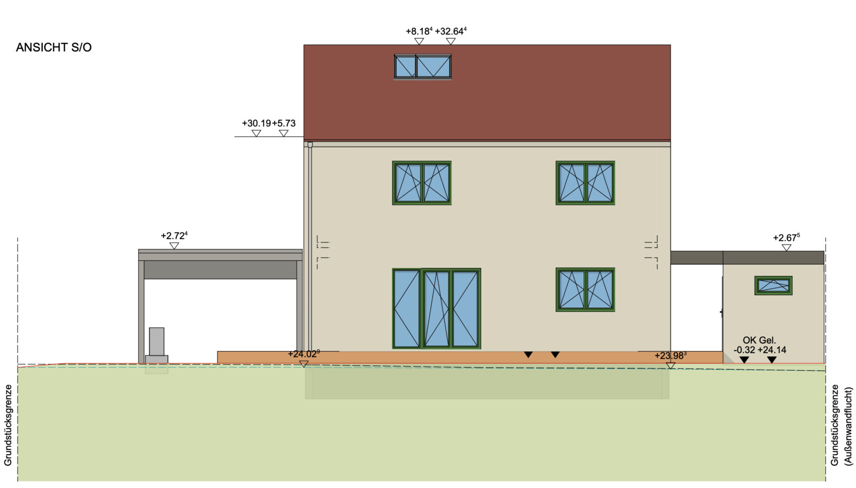

Seitliche Bauzeichnung eines Hauses mit Anbau, Kellergeschoss und Höhenangaben.
Südostansicht eines zweistöckigen Hauses mit rotem Dach, beigen Wänden und Garage links.
Südwestansicht eines zweistöckigen Hauses mit Satteldach und grünen Fenstern.
