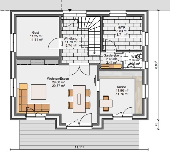

Hallo!
Wir sind aktuell in den finalen Planungen für unser Haus. Anbei der Grundriss eg wie er zunächst geplant war. Wir haben aber noch ein paar Ideen zur Änderung, siehe unten. Was denkt ihr?
Größe des Grundstücks 600qm
Hang nein
Grundflächenzahl 0.3
Geschossflächenzahl 0.3
Baufenster, Baulinie und -grenze ? 3m
Anzahl Stellplatz keine Vorgabe
Geschossigkeit 1,5
Dachform
Stilrichtung Kapitänsgiebel hinten
Ausrichtung Hauseingang Norden
Maximale Höhen/Begrenzungen
weitere Vorgaben ?
-Mix aus Land und modern
-Keller, Geschosse 1.5 Geschosse ohne Keller
-Anzahl der Personen aktuell 2, geplant 4
-Gästezimmer/Büro unten hauptsächlich als Büro genutzt, schlafcouch nur für gelegentliche Gäste
- eigentlich gerne geschlossene Küche mir Schiebetür
Von wem stammt die Planung?
-gu und uns
Was gefällt besonders? Warum?
Alle Räume sind untergebracht, kleine Ecke wo der Fernseher steht, Küche mit Schiebetür, Doppelflügeltür zum Wohnzimmer
Bad über Hauswirtschaftsraum, Wäscheschacht möglich und Leitungen alle auf einer Seite des Hauses. Über Hauswirtschaftsraum kein schlafraum (Lärm?) . Schlafzimmer nach hinten raus (aktuell über Gast)
Was gefällt nicht? Warum?
Hauswirtschaftsraum aktuell zur Strasse und daher keine Tür nach draußen, ggf nervig mit allen Einkäufen immer durch die Garderobe in den Hauswirtschaftsraum zu müssen.
Was ist die wichtigste/grundlegende Frage zum Grundriss in 130 Zeichen zusammengefasst
Unten:
Macht es Sinn den Hauswirtschaftsraum und Gast/Büro zu tauschen und somit eine Tür zum Garten einzubauen? Der Hauswirtschaftsraum wäre dann deutlich größer und man könnte dort auch den Wäscheständer stehen lassen, Kinderwagen rein schieben etc.
- reicht die Größe der Küche aus für eine geschlossene Küche mit Schiebetür ? Ich würde gerne einen kleinen Tisch in die Küche stellen. Oder wirkt alles zu sehen beengt? Ich bin leider nicht so der Freund von offenen Küchen:/
- reicht ein Gast/Büro mit etwas über 8 qm wenn Hauswirtschaftsraum und Gast getauscht wird?
Oben(ich habe hier leider gerade keinen Grundriss) aktuell ist das Schlafzimmer über Gast und Bad oben über Hauswirtschaftsraum. Ist ist eine Luftwärmepumpe so laut, dass der Hauswirtschaftsraum nicht unter dem Schlafzimmer geplant werden sollte?
Was denkt ihr?
Lieben Gruss!

25.04.20 09:33
Tja, ein paar Vermaßungen täten dem Grundriss gut. Ich schätze die Küche aktuell auf ca. 350x350. Wo wird denn Garage, Carport oder STellplatz sein?
Wird man nicht den Hauptteil der Einkäufe in die Küche tragen?
sofa vor bodentiefem Fenster finde ichja eher verspritzte Fensterfläche.

25.04.20 09:39
Die genauen maße liegen mir leider auch noch nicht vor. Aber Genau die Küche ist ca. 3,5x3,5
Das mit dem Fenster am Sofa finde ich auch. Allerdings ist das Haus von außen sonst so asymmetrisch mit 2 x bodentief an Küche und Giebel und nur 1x Fenster normal im Wohnzimmer. Deswegen hatten wir uns dafür so entschieden. Ich hatte auch überlegt in der Küche kein Bodentiefes Fenster aber ich würde auch gerne rausgehen von dort :/
Das Carport und Hof ist direkt an der Haustür.
Ich denke viele Einkäufe kommen in die Küche, das stimmt. Aber viele auch in den Hauswirtschaftsraum. Da wir keine Speisekammer haben sollen dort Regale rein für Lebensmittel und auch noch ein Kühlschrank.
25.04.20 09:55
Na, dann sollte man sich von einer schrankwand lösen, das Sofa nach oben an die Wand stellen und TV etc. mit Einzelmöblen realisieren
Toffifee88
25.04.20 10:01
Das stimmt. Das ist auch eine Möglichkeit. Wir werden auch an beide Seiten Anschlüsse legen damit wir dann flexibel sind. Aber guter Hinweis.
Mein Mann ist eher für die Möblierung wie in dem Grundriss und ich bei der anderen mal sehen wie es dann am Ende wird
