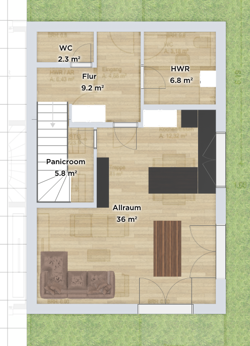

Oder das EG so in etwa, mit einer andren Treppe. Das OG bleibt dann wie in #18, nur dass die Treppe tatsächlich schmaler "aufträgt".
Ob man mit einer Betontreppe den innenliegenden Abstellraum/Wirtschaftsraum, hier liebevoll Panicroom genannt, ohne weiteres abgrenzen kann, das weiß ich nicht.
Grundriss: Allraum 36 m²; Flur 9.2 m², WC 2.3 m², HWR 6.8 m², Panicroom 5.8 m².
Grundriss eines Hauses mit Flur, WC, Panikraum, HWR und Allraum mit Sofa.

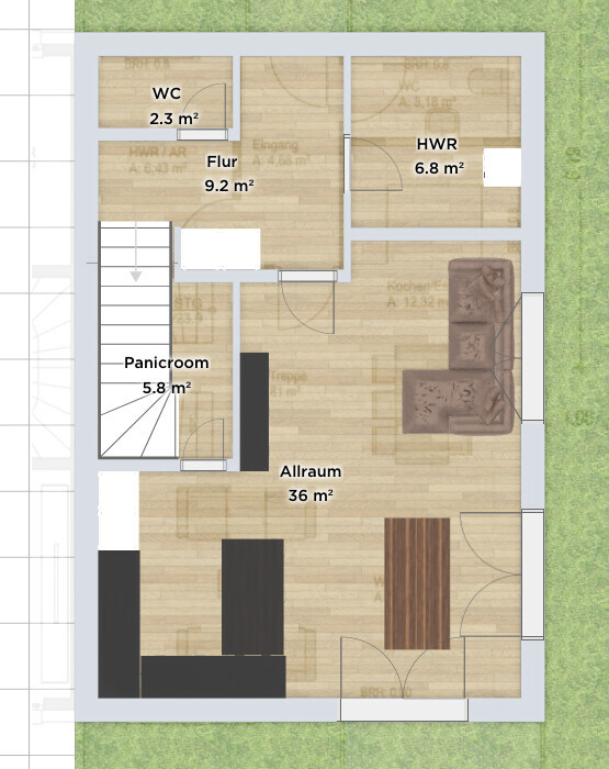

Schorsch_baut
Mir gefällt die zweite Version besser. Der riesige Esstisch mit den vielen Stühlen ist da nicht so nah am Sofa.
