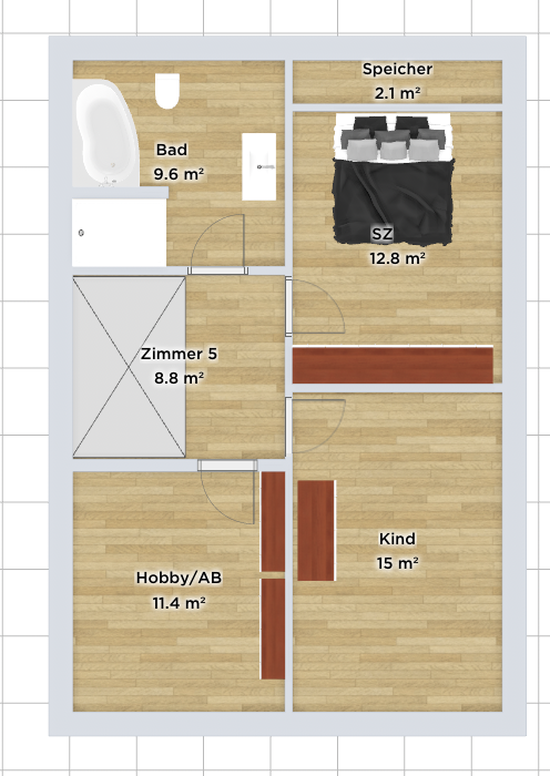

ich habe mich nochmal mit dem OG beschäftigt und finde in diesem hier am meisten Sinn.
Grundriss eines Apartments: Bad 9.6, SZ 12.8, Speicher 2.1, Kind 15, Hobby/AB 11.4, Zimmer 5 8.8 m²
Die Räume haben entsprechend ihrer Nutzung die nahezu beste Lage vom Haus und Belichtung. Büro/Hobby hat nur ein Dachflächenfenster, das sollte für die Nutzung auch reichen. Kind bekommt die hellste und grösste Ecke. Büro dienst auch noch als AB, Bad natürlich noch abklären hinsichtlich der 2 Meter-Marke (Waschtisch)
Im Schlafzimmer wird dann wohl auch gebügelt? Wie auch immer: man könnte die Fläche einkürzen, falls man noch Speicherfläche braucht.
Die Treppe des Planers selbst macht auf die Grundmaße des Hauses auch am meisten Sinn.

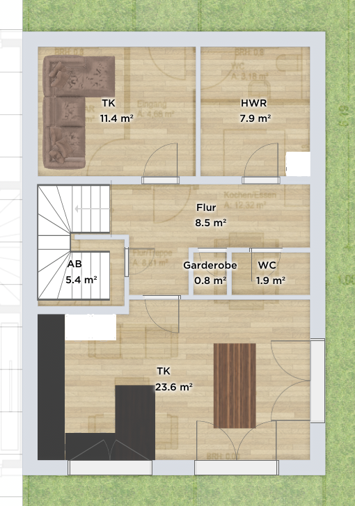

Im EG könnte man auch so vorgehen:
Grundriss eines Hauses: Flur, Treppe, Küche/Essen, Wohnzimmer, HWR, Abstellraum, WC, Garderobe.

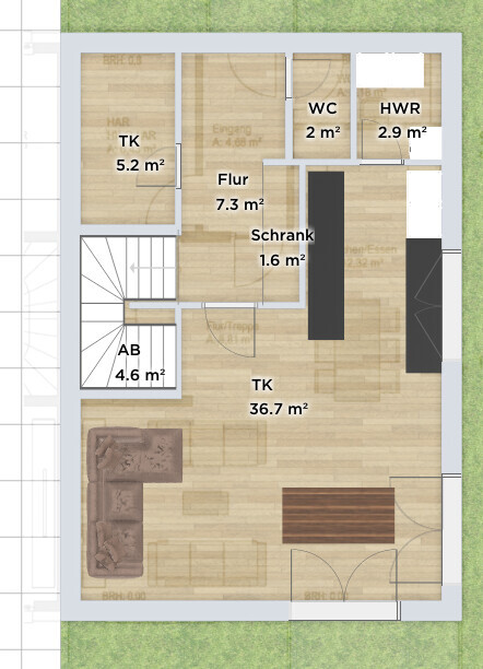

Im Gegensatz zu dem hier, da ist die Küche echt unbefriedigend, allerdings gefällt mir der Schrank im Flur besser:
Grundriss eines Hauses: Wohnzimmer mit Esstisch, Küche, Flur, WC, HWR, Abstellraum, Treppe.
