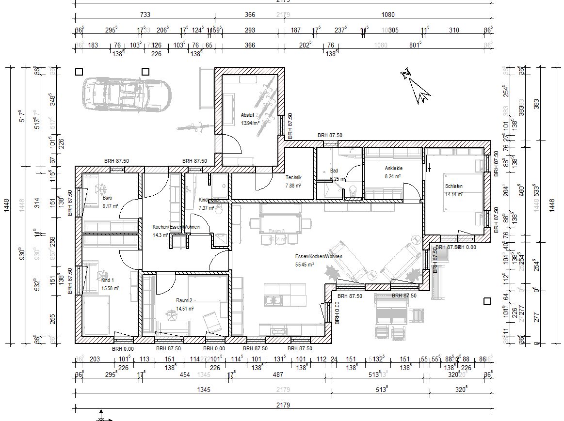

Sollte nicht auch ein Büro Platz haben? Ich finde auch, das der Eingang ziemlich weit hinten liegt ... und, eine generelle Bitte ... nicht jedes Mal das Grundstück in einer anderen Ausrichtung als Grundriss einstellen.
Ich habe mal den Ansatz aus den Grundrisseinpassungen weiterverfolgt.
Detaillierter Grundriss eines Hauses mit Büro, Küche, Essen/Wohnen, Bad, Schlafzimmer
  • Technikraum zwar in der Hülle, aber nur vom Abstellraum erschließbar
  • Waschmaschine/Trocknersäule im Kinder/Gästebad
  • Im Flur noch Stauraum für Staubsauger/Wischer
  • im Eingangsbereich viel Stauraum für Jacken etc.
  • Dach über den Eingangsbereich gezogen
  • kleine Terrasse am Schlafzimmer komplett überdacht, die größere an der Küche mit einem Meter Dachüberstand.

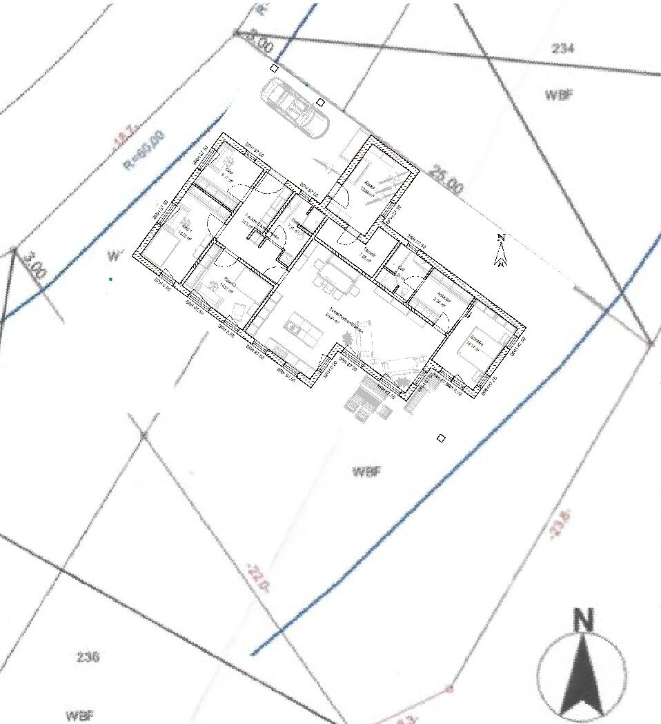

Auf dem Grundstück platziert dann etwa so, Ausrichtung dabei eher an der nördlichen 3 m Abstandlinie, wobei es hier gut 3,5 m sind, und Abstellraum an der Grenze und kein Ausrichten an der 3 m-Linie zur Straße hin. Oder gibt es da irgendeine Pflicht?

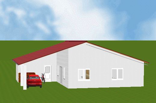

Warum hat deine letzte Variante, wo Yvonne schon die Knackpunkte benannt hat, jetzt eine Treppe?
Weißes Einfamilienhaus mit rotem Ziegeldach, grünem Rasen und Terrasse mit Holztisch und Stühlen.
Weißes Einfamilienhaus mit rotem Dach, Carport, rotem Auto und Fahrrad an der Wand; grüne Rasenfläche
Oben soll später Carrera und Büro hin
[ATTACH alt="chrisi1906_201907_V1_Grundriss.jpg"]36680[/ATTACH]
[ATTACH alt="chrisi1906_201907_V1_Lageplan.jpg"]36679[/ATTACH]
Das Haus muss einen Abstand von 3 Meter zur Grundstücksgrenze haben. Außerdem müssen Garagen 5 Meter Abstand zur Straße haben. Bezüglich Carports habe ich nicht gefunden im Bebauungsplan. Wenn der Abstellraum und Carport im Haus integriert ist, geht das denn dann das man diese auf die Grundstücksgrenze setzt?
23.07.19 09:45
Das ist bekannt und auch normal und gängig.
Ist ja nicht. Es ist nur "dran"
