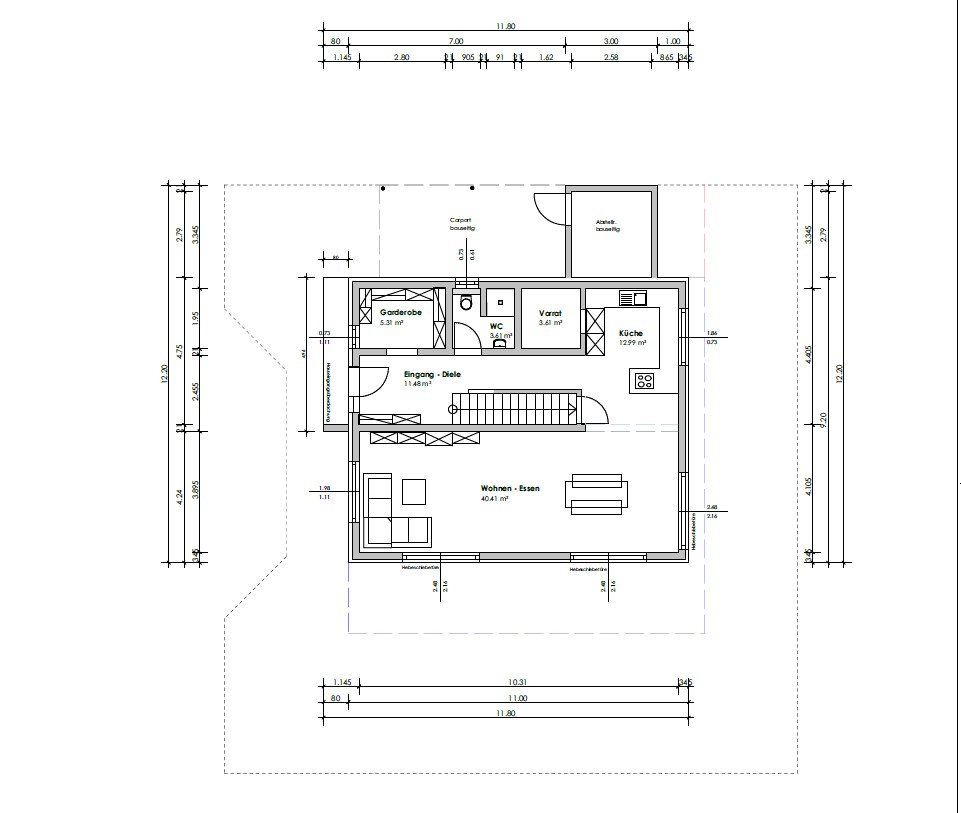

Hallo Community,
ich hätte gerne Euer Feedback zu unserem Grundrissentwurf für unser Einfamilienhaus. Wir bauen in Baden-Württemberg.
Unten stehend der ausgefüllte Fragenkatalog sowie die Grundrissentwürfe.
Vielen Dank.

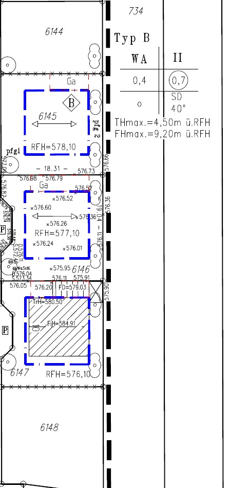

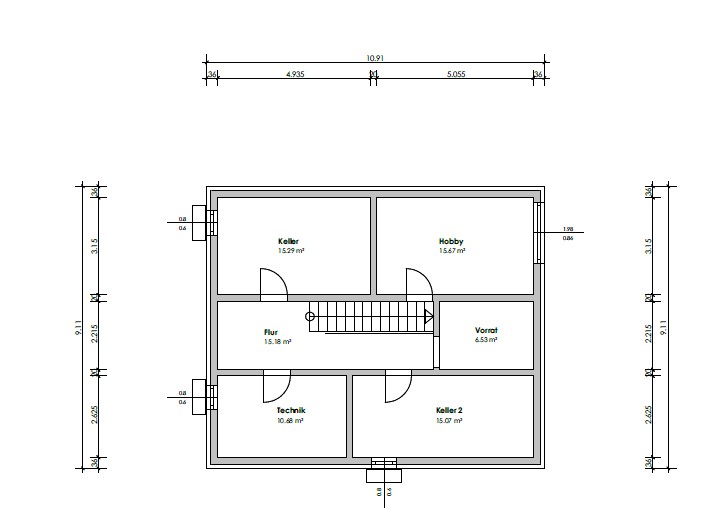

Wir bauen ein KFW40 Holzständerhaus mit Keller (weiße Wanne). Keller ist gedämmt und beheizt.

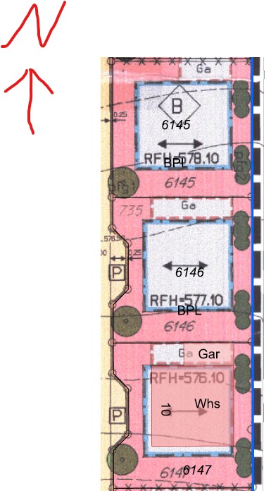

Größe des Grundstücks - 333m² - Flurstück 6146
Hang - ca. 0,7mm Gefälle von Nord nach Süd
Grundflächenzahl - 0,4
Geschossflächenzahl - 0,7
Baufenster, Baulinie und -grenze - siehe Bilder
Randbebauung - Garage/Carport im eingezeichneten Baufenster möglich
Anzahl Stellplatz - 2 Stück - aktuell nur einer eingezeichnet
Geschossigkeit - 1,5
Dachform - Satteldach 40°
Stilrichtung - klassisch Satteldach
Ausrichtung - siehe Bebauungsplan F
Maximale Höhen/Begrenzungen - Trauf 4,50m / First 9,20m
weitere Vorgaben - PV Pflicht, Bepflanzungspflicht

Büro: Familiennutzung oder Homeoffice? - Home Office im Keller / Fitnessraum im Keller / Werkstatt im Keller

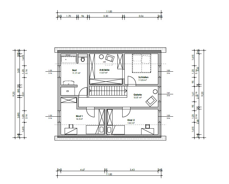

1. Entwurf war einen Architektenplanung mit dieser haben wir angefragt und den Grundriss weiter verfeinert
Was gefällt besonders:
- Gerade Treppe
- Großzügigkeit der Wohnzimmer und Anbindung an Terrasse und Außenraum
- Anbindung Carport an Haus überdacht
- Diele und Galerie - mir ist bewusst, dass dies sehr teurer Raum ist - wurde aber mit Absicht gewählt!
Was gefällt nicht:
- Ich habe bedenken, dass der Flur unten zu eng und dunkel wird.
- Kinderzimmer zu schlauchig?
- Ankleide / Schlafzimmer - Aufteilung passt nicht
- DU/WC zu klein
- Technik zu klein
- Schallübertragung aufgrund offenem Wohnkonzept

-könnt Ihr nicht verzichten: Keller mit Büro und Hobbyraum

- Technik zu klein

Nur zum Verständnis:
- das Haus bekommt den Eingang im Westen,
- von Nord nach Süd gibt es ein Gefälle
von 0,7 mm oder 0,7 Meter?
- Das WC-Fenster liegt im Carport, das kann man natürlich machen.
- Die Kellertreppe führt vom Wohnbereich ab…
Was kommt denn da vom Architekten, und was wurde verfeinert?
Ich mache es kurz: ich finde einiges sehr untauglich, inklusive dem 10 x 4 Meter Raum und der nicht gerade komfortablen Küche, und Lösungen liegen auf der Hand, dazu muss man aber auch kein Fachmann sein.
Und ja, die Kizis sind auch sehr schmal. Die Räume sind nicht geplant, sondern im Haus aneinandergereiht.

Ja, der Eingang kommt von Westen. Es sind ca. 0,7 Meter, keine mm.
Kellertreppe Abgang ist im Wohnzimmer, kurzer Weg von der Küche in Keller. Treppe nach oben sollte vom Wohnzimmer losgelöst sein. Das war unser Gedanke.
Vom Architekten kommt der Eingangsbereich, die Gerade Treppe, die Galerie.
Was genau findest du alles untauglich, über ein detaillierte gerne auch kritisches Feedback inkl. Lösungsvorschlägen würde ich mich sehr freuen.
