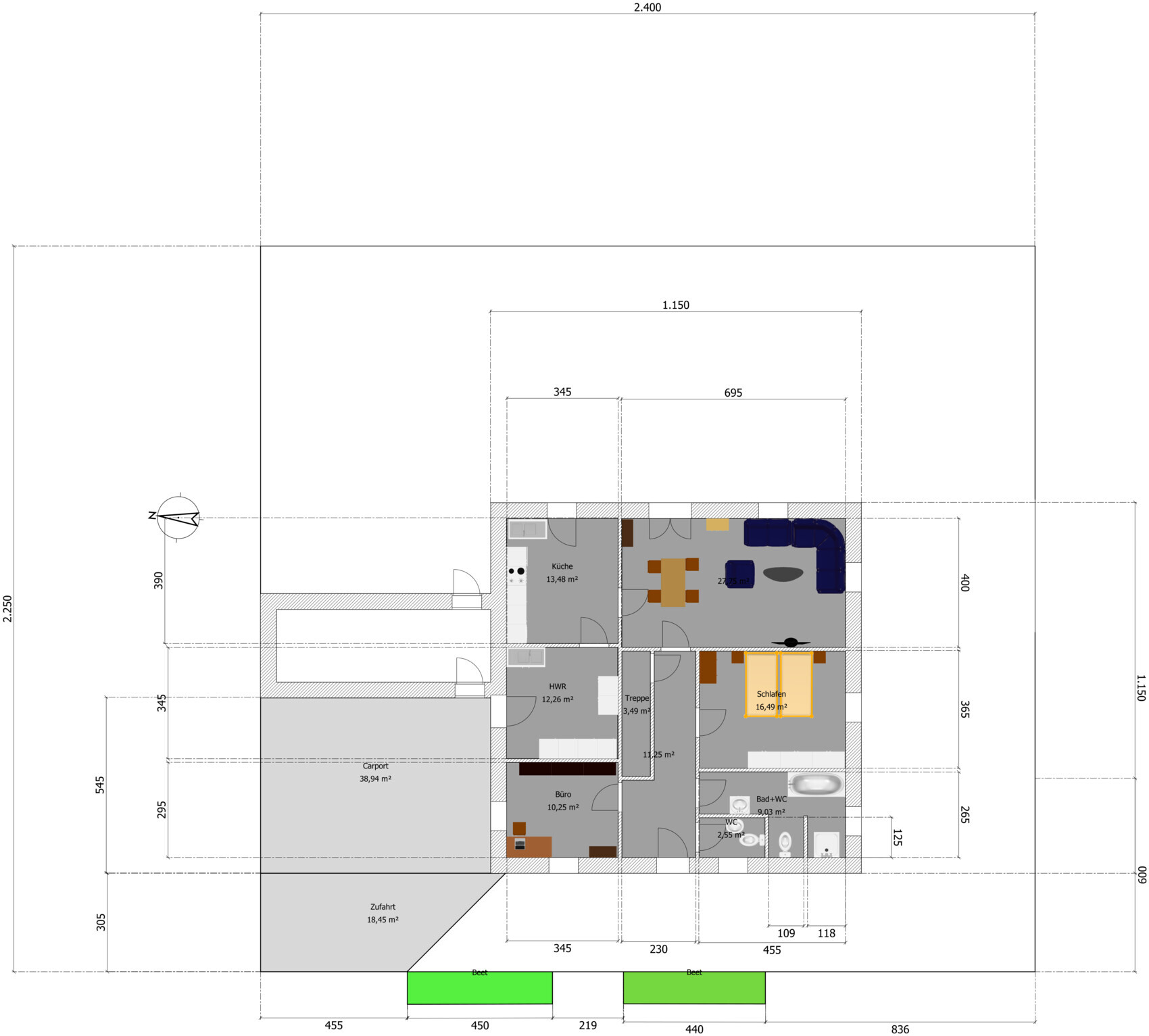

kbt09 schrieb:
@K a t j a ... die Beete sind Bestandteil des Straßenaufbaus/Straßenanlage und daher ist ihr Platz wohl zu berücksichtigen. Siehe Foto:
[ATTACH alt="grundrissplanung-bungalow-100-m2-mit-ausbaureserve-665352-1.png"]86543[/ATTACH]Danke, jetzt wird mir der Käse mit der Rieseneinfahrt und der Mega-Männergarage erst klar. Bei so einem Blödsinn bin ich raus. Die dunkle Hütte ohne Garten und mit totaler Versiegelung kannste alleine weiter planen.M
MachsSelbst03.07.24 14:08Darfst du die Grundflächenzahl denn überhaupt so massiv überschreiten?
540m² Grundflächenzahl 0,3, d.h. du darfs 162m² überbauen und es gibt tatsächlich Bebauungspläne, die eine zulässige Überschreitung für Wege und Nebenanlagen ausschließen.
Dein Bungalow alleine hat schon 132m² Grundfläche, der Doppelcarport und die Zufahrt locker 100.
Ich finde unsere 4,5m breite Zufahrt übrigens ganz praktisch, wenn da Autos stehen und die Kinder mit den Fahrrädern da langrollern. Aber. Kinder und deren Eigenheiten sind bei einigen ja eher selten Thema, ich weiß.

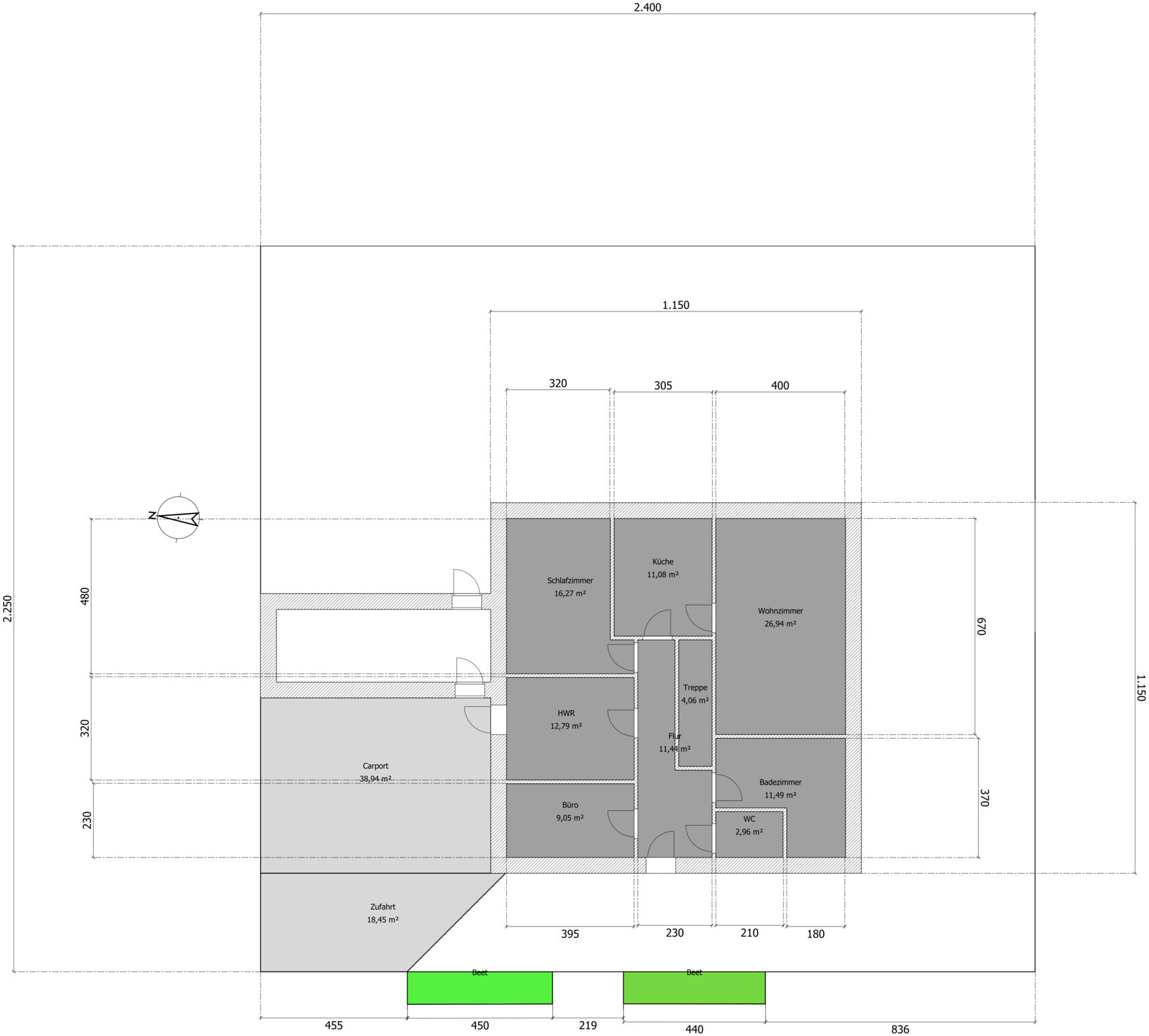

Der zweite Entwurf ist zwar vom Architekten, entspricht aber ziemlich genau dem, was ich mir am Zeichenbrett überlegt habe. Und da habe ich eben nur versucht, die Anordnung und Größe der Räume mit meinen naiven Wünschen zu kombinieren.
Kunstlicht im Winter klingt in der Tat nicht sehr einladend. Werde deinen Vorschlag aus dem anderen Beitrag Mal skizzieren und Mal schauen, wie das auf Papier aussieht.
Muss ich mir Mal überlegen, wie und ob man das vielleicht anders löst. Danke für den Hinweis.
Das Haus soll aber zwei überdachte Stellplätze haben. Das ist doch nicht ungewöhnlich? Und zusammen mit dem Weg zum Geräteraum sind das nun Mal 7 m Breite. Sollte ich stattdessen ein einfaches Carport planen? Aber dies kann ich ja nicht einfach so erweitern. Da müsste ich ja trotzdem insgesamt 7 m Fläche neben dem Haus reservieren.
Die Größe des Gartens leidet dadurch natürlich. Aber ich wüsste nicht, wie es anders gehen soll.
Wobei ich jetzt Mal grob überschlagen habe: Das Grundstück hatte eine Fläche von 22.5 x 24 m^2. Von der Straße bis zum Hausbeginn sind es 3 m. Das Haus hat eine Länge von 11.5 m. Addieren wir noch 1 m Hecke. Dann habe ich 22.5 m - 15.5 = 7 m über dem Haus.
Das sind dann 24 x 7 m^2 = 168 m^2 Fläche über dem Haus.
Auf der linken Seite haben wir analog 24 m - 7 m (Carport) - 11.5 m (Haus) - 1 m (Hecke) - 1 m (Laufweg) = 3.5 m (neben dem Haus)
Fläche neben dem Haus 3.5 x 11.5 m^2 = 40.24 m^2
In Summe neben und hinter dem Haus 208.24 m^2. Davon ziehen wir jetzt noch ca. 15 m^2 Terrasse ab, dann hätte man 193.24 m^2 Fläche für Garten und Sonstiges, neben und über dem Haus.
Das ist doch nicht "gar kein Garten"? Wie groß sollte ein Garten denn sein?
Wobei jetzt natürlich der berechtigte Einwand ist: "Wenn du so selten fährst, warum dann der ganze Aufwand für so eine breite Einfahrt?" Die vielen Stunden in Haus und Garten fallen wiegen sicher mehr als im Schnitt 10 Minuten parken . Aber wie weiter oben geschrieben, Licht und Himmelsrichtungen wurden bei dem Plan kaum berücksichtigt. Ich selber wusste es nicht besser und mein Architekt hielt es auch nicht für notwendig, mich zu korrigieren. Aber seis drum, jetzt weiß ich es.
Gut, ich will mich jetzt Mal an einen neuen Entwurf herantasten.
Hier eine Skizze, bei der der Entwurf des Architekten gespiegelt ist. Zufahrt ist kürzer und verläuft schräg. Das Wohnzimmer bekommt durch die Teilausrichtung zum Süden etwas mehr Sonne.
Hier eine Skizze, in der ich einige deiner Vorschläge nach meinem Verständnis eingemalt habe:
Carport im Norden, Küche und Wohnzimmer über Eck Richtung Süd-Ost, Schlafzimmer im (Nord)-Osten, Hauswirtschaftsraum im Norden.
Das Schlafzimmer gegenüber des Bades habe ich nicht hinbekommen.
Die Küche im Süden sollte dann mit dem Badezimmer getauscht werden? Wobei ich eigentlich kurze Wege zwischen Küche und Hauswirtschaftsraum, Küche und Terrasse und Küche und Wohn-Essbereich gut finde.
Über ein Feedback für diese Skizze würde ich mich sehr freuen, danke.

Überlege, ob Die eine breite Auffahrt wirklich wichtiger ist als Licht im Haus. Für viele wäre Deine Carportausrichtung im Süden ein Nogo. Aber wenn Dich das nicht stört.. Es ist ja Dein Haus. Nur merkt man, dass in keinster Weise mal über Licht und Himmelsrichtungen nachgedacht wurde. Das ist bei sehr viele die Grundlage und das A und O der Hausplanung. Denn ansonsten sitzt Du im Wunter nur bei Kunstlicht in Deinem Haus, weil die Tageslichtausbeute nicht hoch genug ist.
kbt09 schrieb:Es gibt nur 1 Auto. Aber das Carport sollte schon Platz für zwei Autos haben und da würde sich eine genauso breite Einfahrt anbieten. So zumindest meine Überlegung. Aber wie ich jetzt weiß, kann die Zufahrt auch schmaler als das Carport sein.
Die Frage ist ja ... gibt es jetzt schon 2 Autos? Warum die breite Einfahrt?
kbt09 schrieb:Zwei Tische brauche ich auch wohl nicht. Ich hätte in der Küche allerdings schon gerne eine Sitzgelegenheit, um eine Kleinigkeit essen zu können. Und ich finde einen gemeinsamen Wohn/Essbereich eigentlich ganz schön.
Man könnte auch darüber nachdenken, Sofa/TV-Bereich zu isolieren und Kochen/Essen zusammenzuführen, dann braucht man keine 2 Tische wovon einer eh eher ungenutzt wäre.
kbt09 schrieb:Die Idee klingt sehr spannend, muss Mal schauen, ob ich das beim nächsten Entwurf vielleicht reinbringe.
Bad und Gäste-WC .. könnte man vielleicht auch so gestalten, dass das Bad-WC so liegt, dass man es sowohl vom Flur als Gäste-WC als auch vom Bad als Bad-WC betreten kann, getrennt Richtung Bad mit Schiebetür. Dann spart man ein WC.
kbt09 schrieb:Vorschriften zu Baulinie und Firstausrichtungen gibt es nicht, wenn ich es richtig gesehen habe. Allerdings darf die Traufhöhe für die Häuser meiner Straße 3.7 m nicht überschreiten.
Gibt es eigentlich irgendwelche Vorschriften zu Baulinien oder Firstausrichtungen oder Traufhöhen etc.?
6. wenn also die Bereitschaft da ist, etwas zu verändern, dann würde ich den schönen Carport in den Norden setzen um die Raumaufteilung drehen/schieben. Küche/WZ könnte man über Eck , also mit Ausrichtung Garten seitlich und oben (SO-Garten oder SW) Schlafzimmer würde ich ggü des Bades haben wollen, zur Not auf Gäste-Toi verzichten (Außer du machst jeden Tag Party).
Man muss den erste Entwurf nicht nehmen!
Ich hatte mal kurz skizziert, dass ein schlankeres Satteldach eher die bessere Lösung wäre, so breit, dass eine Treppe bei 30 Grad den First erreicht. Und dann zoniert, Eingang auf langer Seite beim Hof, Wohnen im Westen und Privat im Osten. Küche im Süden, Hauswirtschaftsraum nördlich.
