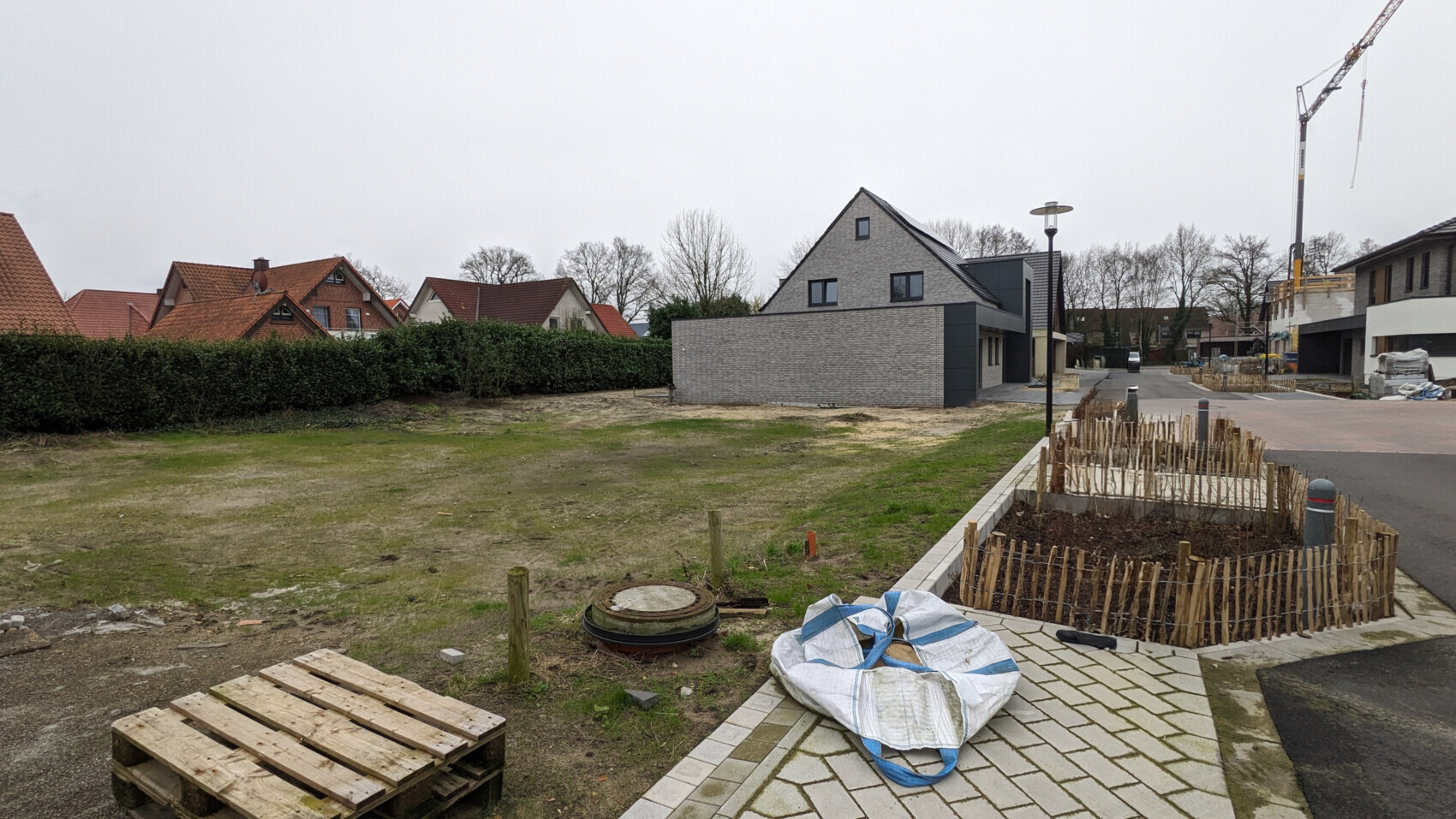

K a t j a02.07.24 07:06
Ich habe jetzt nicht alles gelesen aber nur zwei Gedanken:
1. Wenn Du baust, vergiss die Beete. Die sind dann sowieso Geschichte. Wenn Du da was retten willst, grab es besser aus und bringe es in Sicherheit.
2. Wenn der Dachausbau optional sein soll, kann die Treppe ja auch erstmal entfallen. Dann plane besser nur den Platz dafür ein und nutze den Raum z.B. so lange als Abstellraum. Dafür eignet sich eine gerade Treppe natürlich weniger als z.B. eine Halbgewendelte.
kbt0902.07.24 07:46
@K a t j a ... die Beete sind Bestandteil des Straßenaufbaus/Straßenanlage und daher ist ihr Platz wohl zu berücksichtigen. Siehe Foto:
Baugebiet mit modernem grauen Backsteinhaus, Baukran, Gehweg und geplantes Beet.
