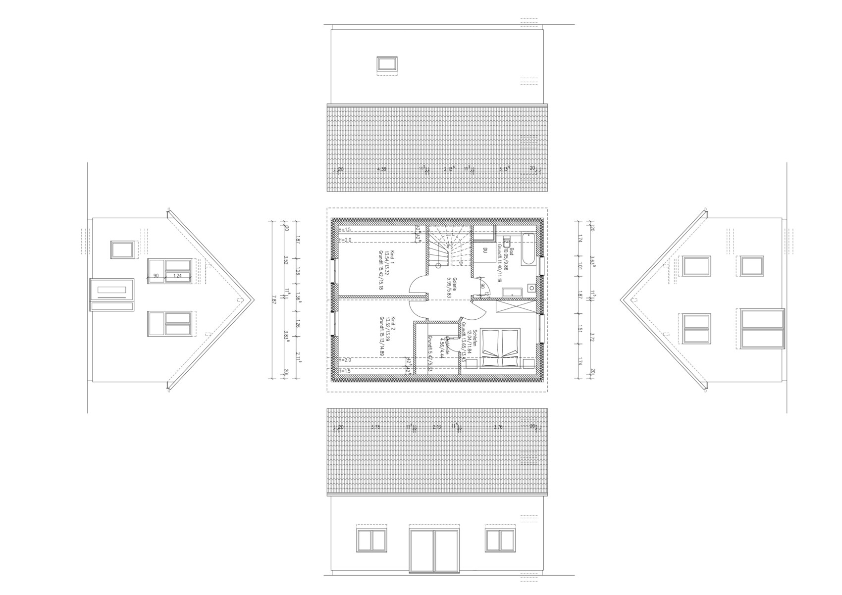

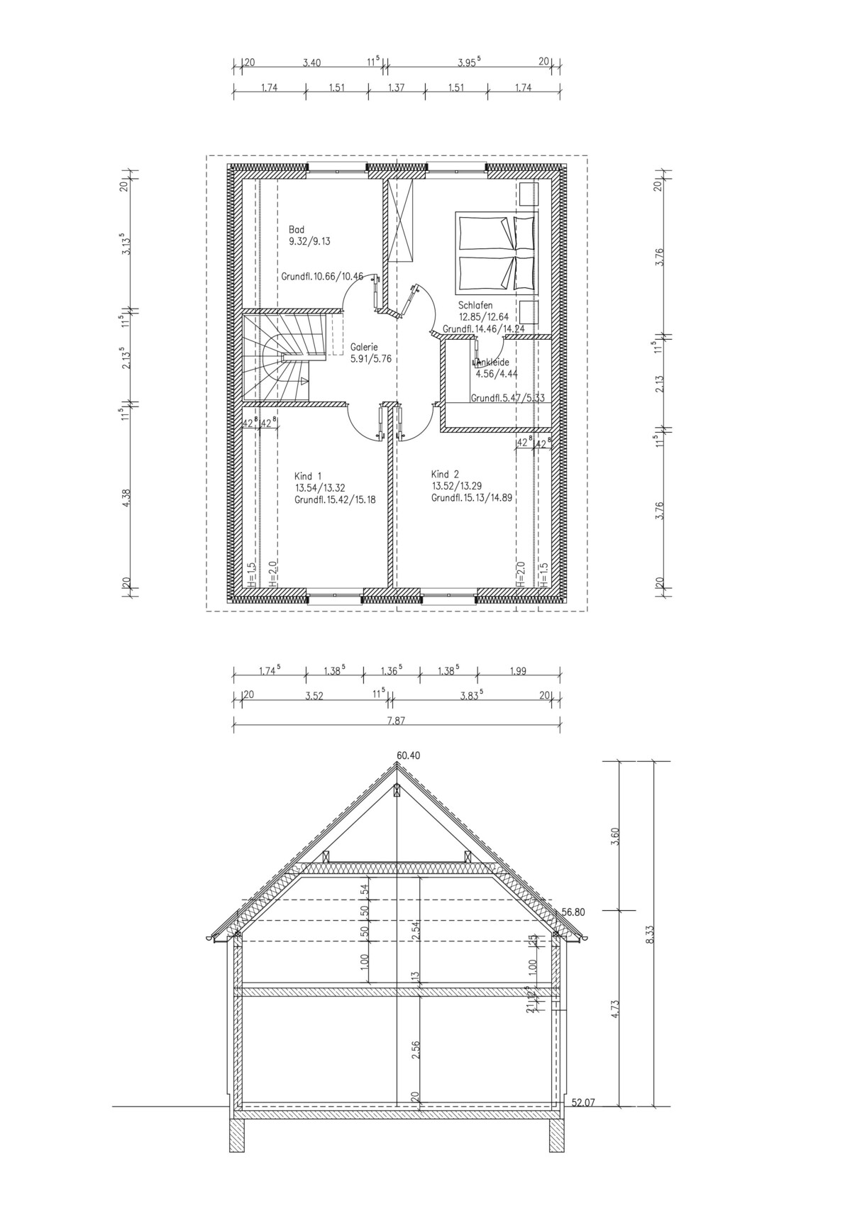

Hallo ihr Lieben und vielen Dank für eure ganzen Antworten und Ideen. Bei uns kam leider wieder ein neuer Tiefschlag und eigentlich dachten wir, wir geben jetzt endgültig auf und bauen woanders... nach einigem hin und her mit der Bauaufsicht sieht es jetzt aber gut aus.
die Architekten hat jetzt auf den Vermesserdaten beruhend eine Grundrissplanung erstellt, bzw zwei, einmal mit einem Kamin und einmal ohne. Ich war jetzt doch überrascht, wieviel qm wir haben.
Was meint ihr?
Architekturplan eines Hauses: Grundriss mit Treppe, Küche, Wohnzimmer; Seiten- und Dachansicht
Architekturplan: Obergeschoss-Grundriss mit Bad, Schlafen, zwei Kinderräumen, Galerie und Treppe.

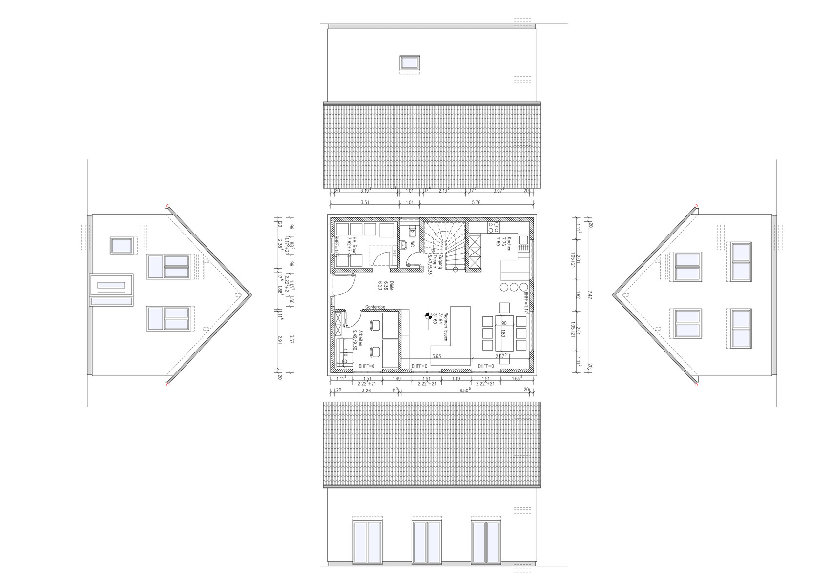

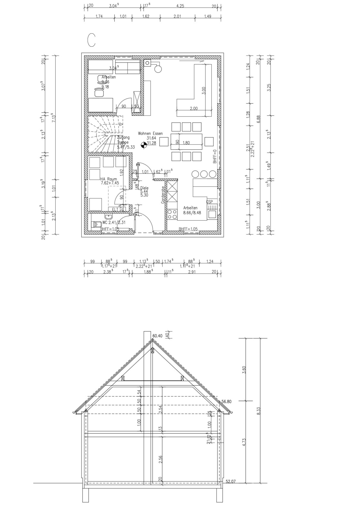

Sumi2188
23.03.23 07:46
Hier die Planung inkl. Kamin und leicht verändertem Grundriss.
Architekturplan eines Hauses: zentraler Grundriss mit Seiten- und Dachansichten.
Grundriss eines Hauses: Erdgeschoss mit Wohnen/Essen, Arbeiten, Treppe; Seitenansicht.
K a t j a23.03.23 08:07
Die Beweggründe, die zu dieser Aufteilung führten, wären gut zu wissen. Wie soll das Haus auf dem Grundstück stehen? Wo sind Stellplätze und Zufahrt?
Mich haut es jetzt nicht direkt vom Hocker. Aber vielleicht passt es ja genau zu Euren Wünschen.
