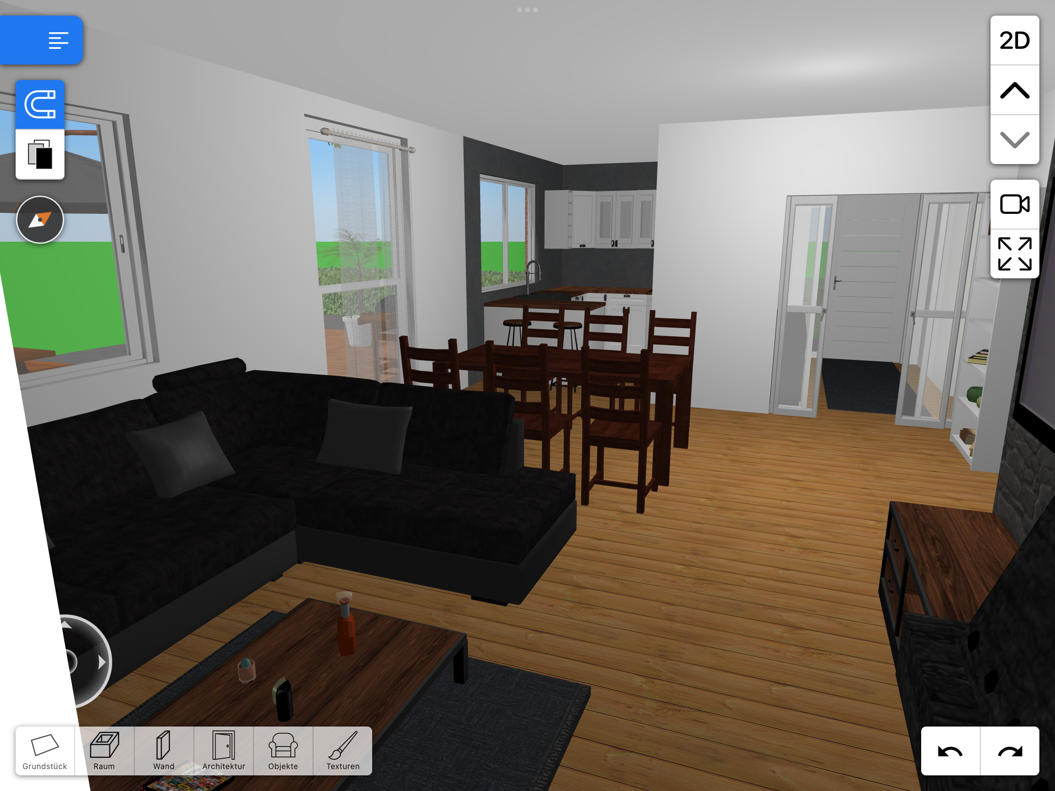

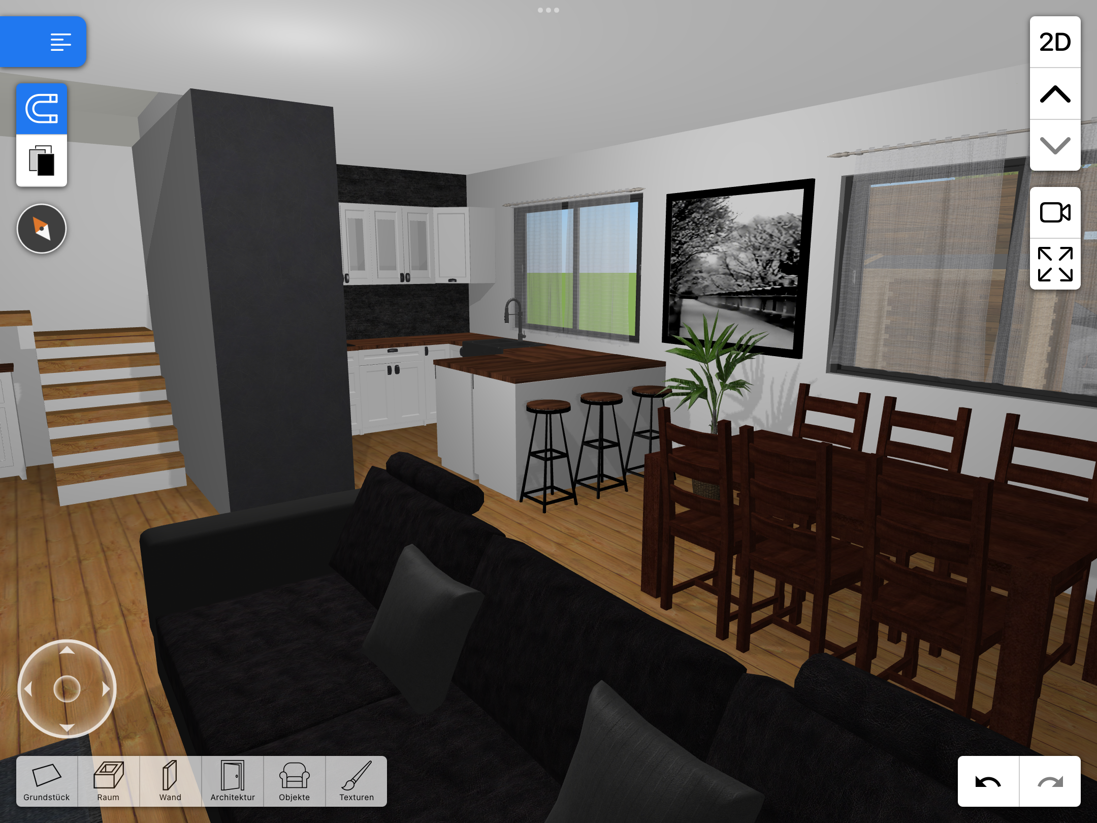

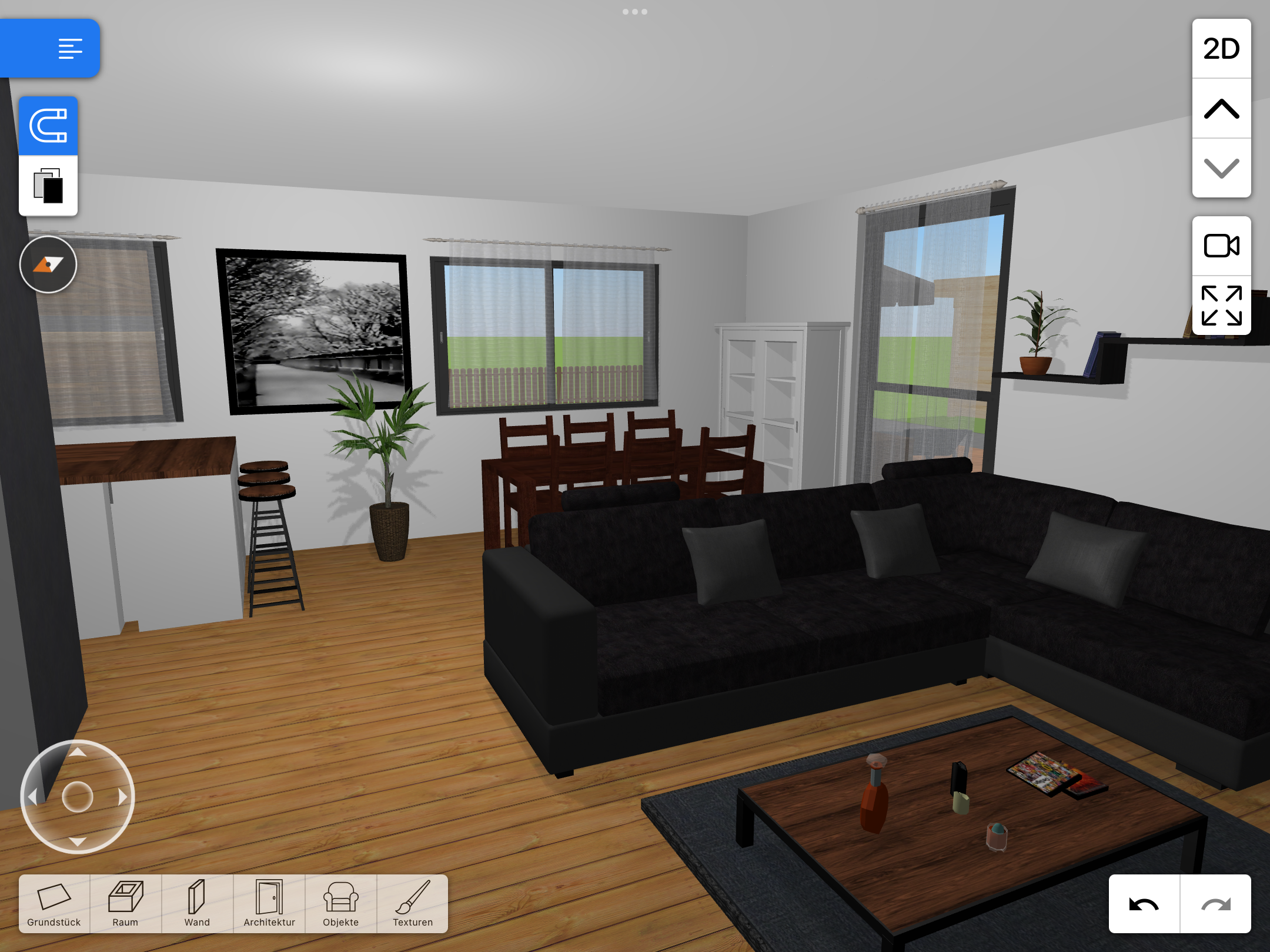

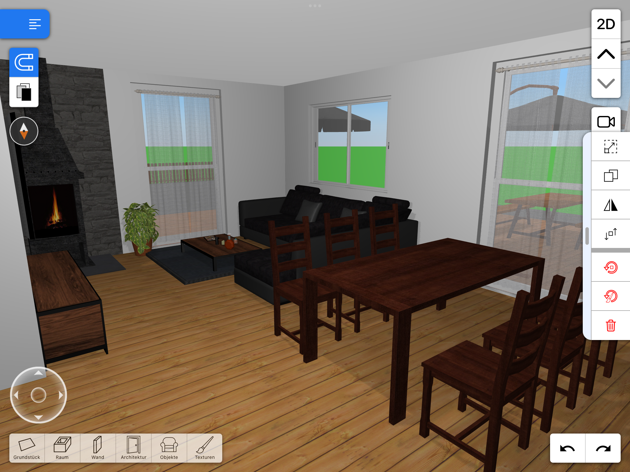

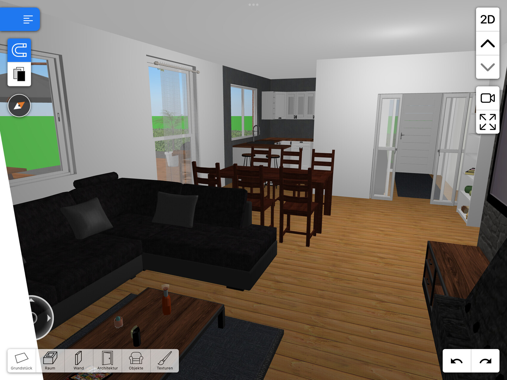

23.03.23 09:13
Ich finde das EG vom ersten (ohne Kamin) ganz schlimm.: Kein gemütlicher Wohnraum, Esstisch eng, insgesamt Möbel vor den Terra-Türen… das Highlight ist der Blick auf die Garderobe vom sofa aus und zum WC, wo jeder Gast gesehen wird, wie er noch seine Klamotten nach dem Toi-Gang ordnet. Luft kann man da auch nicht wirklich ablassen 😉
Nimm die Variante mit dem Kamin - ob mit Kamin oder nicht.
Schorsch_baut
23.03.23 09:14
Freunde von uns haben das so gelöst, dass sie eine Wand nur 1,70 hoch gebaut haben, an diesem Raumteiler haben sie dann das Bett gestellt. Dadurch kam Licht in den Ankleidebereich und man kann sich trotzdem anziehen, ohne den anderen zu stören.
Sumi2188
23.03.23 09:36
Ich finde das EG vom ersten (ohne Kamin) ganz schlimm.: Kein gemütlicher Wohnraum, Esstisch eng, insgesamt Möbel vor den Terra-Türen… das Highlight ist der Blick auf die Garderobe vom Sofa aus und zum WC, wo jeder Gast gesehen wird, wie er noch seine Klamotten nach dem Toi-Gang ordnet. Luft kann man da auch nicht wirklich ablassen 😉
Ich hatte mir das mal Ansatzweise nachgebastelt und empfand da die Variante mit dem Sofa in der Mitte als "aufgeräumter"bzw ruhiger beim Betreten des Wohnbereiches. Mit dem WC hatte ich in der Tat noch gar nicht bedacht 😀
