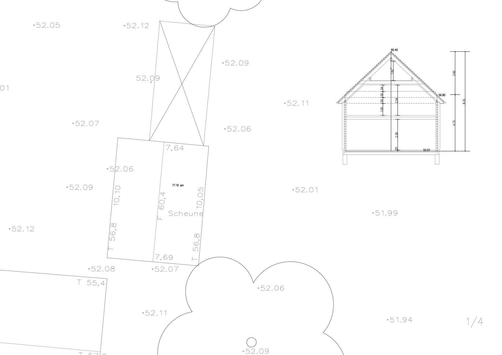

Hallo ihr Lieben,
wir sind eine 4-Köpfige Familie (Kinder sind 4 und 13 Jahre) und versuchen nun schon seit 2017 eine Baugenehmigung auf dem Grundstück meiner Eltern, südlich von Potsdam, zu bekommen.
Problematisch ist dabei vor allem die Grundstückslage. Da das Wohnhaus meiner Eltern das letzte Haus in der Straße ist, endet auch der Innenbereich mit dem Wohnhaus und trotzt der vorhandenen 10 Hektar Land schrumpfen unsere Möglichkeiten dabei extrem zusammen. Nach einem langen Rechtsstreit, haben wir nun zumindest die Zusage für eine Baugenehmigung bekommen. Allerdings nur unter dem Kompromiss, den Neubau auf dem aktuellen Standort einer alten Scheune zu errichten (Stichwort Vorbildwirkung beim Bauen im Außenbereich) und dabei auch die Kubatur der Scheune einzuhalten. Wir müssen die Scheune also abreisen um im Anschluss unseren Neubau dort zu errichten und haben daher sehr starre Vorgaben was die Grundrissplanung angeht.
Einen amtlichen Lageplan haben wir erstellen lassen. Da unsere Ursprungsplanung (Winkelbungalow) aber im Prinzip das genaue Gegenteil von der jetzigen Planung war, wäre ich für Tipps bzgl. der Raumaufteilung und Ausrichtung der Räume sehr dankbar, ich finde leider keinen wirklich guten Ansatz. Die Scheune darf im Neubau auch nur so weit in der Achse verschoben werden, dass die Grundstücksflächen sich nicht überlappen. Laut dem Bauamt wird einer Dammstärke von 25 cm als Vergrößerung er Kubatur zugestimmt. Aber weitere Vergrößerung (Erker, veränderte Dachneigung... )wird es nicht geben. Das Eigenkapital beträgt rund 250.000 €.
Wir haben auch schon einen Planungstermin mit der Architektin (01.03.23) allerdings wäre es toll, wenn ich hier ein paar Ideen bekommen könnte, worauf wir im Vorfeld achten müssten. Vielleicht hat ja auch jemand von euch ähnliche Maße und Ideen, wie man einen schönen Grundriss gestalten kann.

Lageplan eines Baugrundstücks mit Scheune, Parzellen und einem Hausquerschnitt.

Also gehe ich richtig in der Annahme, dass das neue Haus die Außenmaße von 8,19m x 10,60m nicht überschreiten darf? Die Karte ist genordet?
20.02.23 14:32
Und wo und wie kommt man auf das Grundstück? Wo wären evtl. Stellplätze möglich?
Genau und ja, ist genordet.

Wie ist die Dachneigung? 45°
Die Infos sind ja bissl dürftig hier. 😉
Sumi2188
20.02.23 14:37
Stellplätze sind schon da, wir wohnen schon auf dem Grundstück, allerdings noch sehr beengt im Elternhaus.
