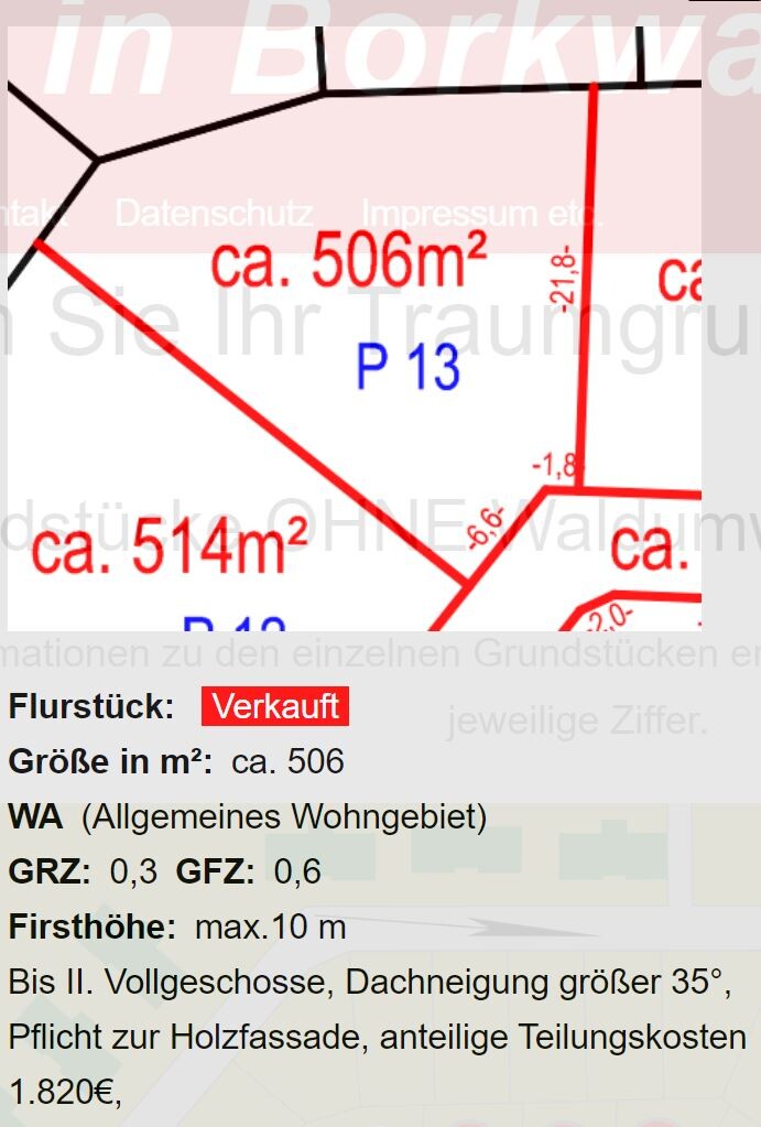

Benutzername77
14.05.21 13:40
Hier wäre die besagte Kurve in der die Grundstückeinfahrt liegen würde.
Waldgebiet am Bauareal; kurviger Pflasterrand, Sandboden, Ziegelhäuser im Hintergrund.
Kartenansicht eines verkauften Grundstücks: Parzelle P 13, ca. 506 m², WA-Gebiet.
14.05.21 14:26
Grundriss eines Hauses mit Küche, Esszimmer, Wohnzimmer, HWR, Terrasse, Garage und Doppelcarport.
Ich habe das Haus mal in das Grundstück gesetzt. Es passt also.
Ich würde es so hin drehen, wenn es finanziell möglich ist, noch einige Fenster springen zu lassen, uA auch im Treppenbereich, um das Haus vom Sonnenlicht profitieren zu lassen. Wenn das nicht gewünscht ist, die Ausrichtung so, wie Du willst. Aber allein die direkte Hauswirtschaftsraum-Lage zur Erschließung macht einiges einfacher. Und ja: WZ-Tausch gegen Küche, damit die Küche an der Terrasse liegt und die Chillounge geschützt liegt.
Allerdings ist mir tatsächlich aufgefallen, dass Fenster fehlen. Die geschlossenen Wände können recht schnell einengen.
Bei der Lage des Bsp-Carports ist das Haus und der Garten geschützt vor der Kurve und den vorbeifahrenden Autos (Scheinwerfer), dennoch bringen Süd- und Westfensterfenster genug Licht ins Haus.
Zu den Fenstern: da macht sich ein anderer Hausbauer eventuell bezahlt, wo Fenster nicht so geizig in der Bauleistungsbeschreibung verplant sind. Unser GU war nicht viel teurer als Town & Country, ok ein bisschen, dennoch konnten wir bei den Fenstern aus den Vollen schöpfen, was das Haus wertiger macht.
chrisw81
14.05.21 14:53
Ich denke nicht, dass Fenster so teuer sind, wenn man welche dazu plant. Natürlich sind Fenster immer sinnvoll, hier muss man eben schauen wo möglich, an einigen Stellen lässt sich sicher noch eins unterbringen. Der Platz ist halt beengt, wenn man nicht nur sofa und Tisch plant sondern vielleicht auch noch ein Regal o.ä., wird es schon knapp.
Ich sehe den Wohn(couch)bereich eher kritisch, wenn da noch ein Kamin hin soll, wird es schon eng (und vermutlich heiß), da ja die Couch direkt neben Kamin stehen soll.. Auch ist so ein Fernseher zwischen Esstisch und Sofa eher Geschmackssache, mich würde das vielleicht stören. Auch sehe ich den Abstand von TV zur Couch bei ca. 3,5 Meter, was auch nicht die Wucht ist.
