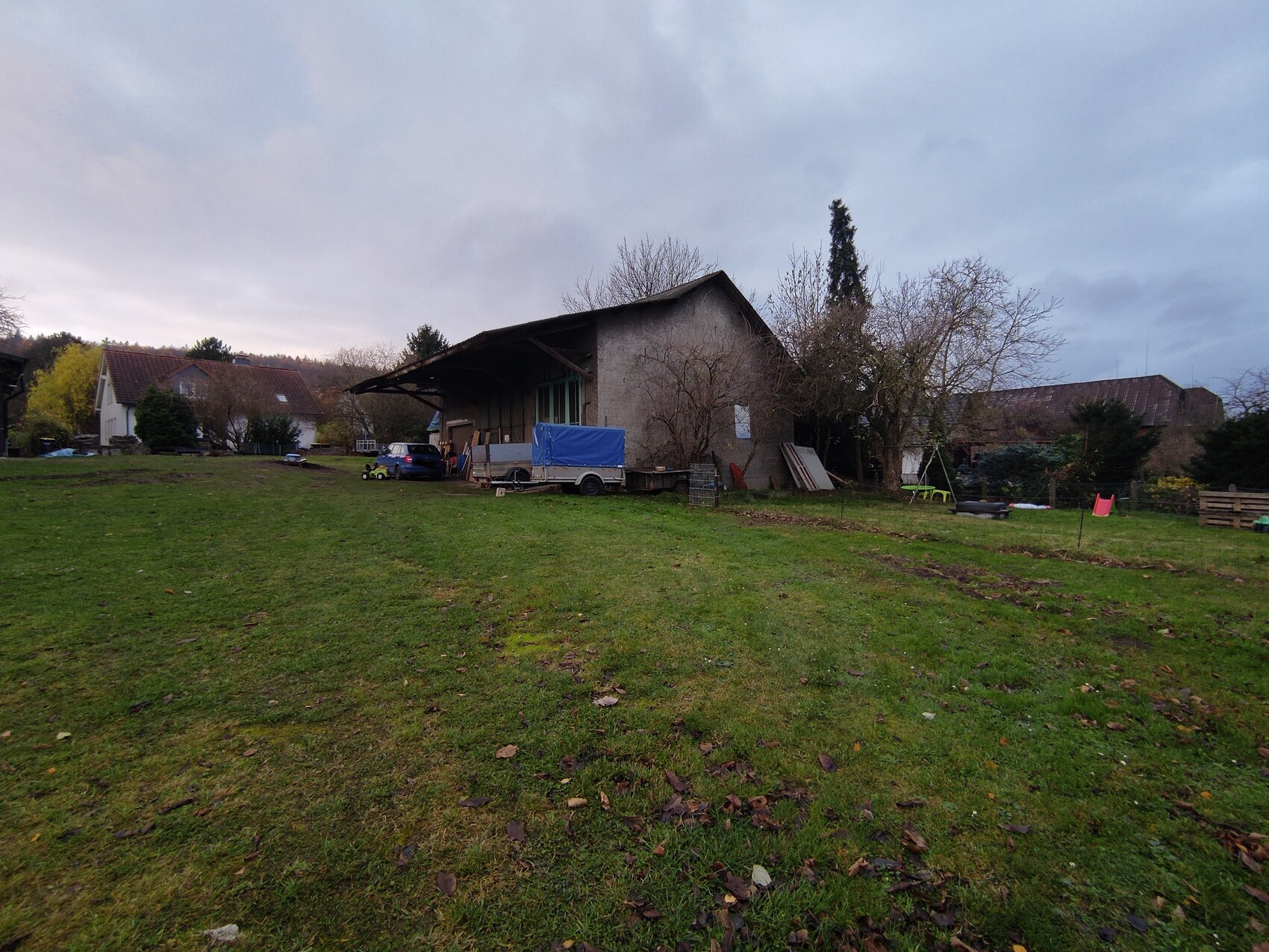

Wie groß ist der Höhenunterschied im Baufenster?
Wie soll das Haus auch das Grundstück
Das verstehe ich leider nicht richtig

Hier ein Foto aus der Nord-Ost Ecke auf das Grundstück, das Haus soll in etwa an der Stelle gebaut werden wo die abzureißende Scheune steht. Ich hoffe das hilft.

Ich fange mal an:
Ich würde das Haus nicht quer, sondern MIT dem Grundstück laufen lassen.
Quer wirkt erdrückend.
War hier ein Baufenster angegeben?
