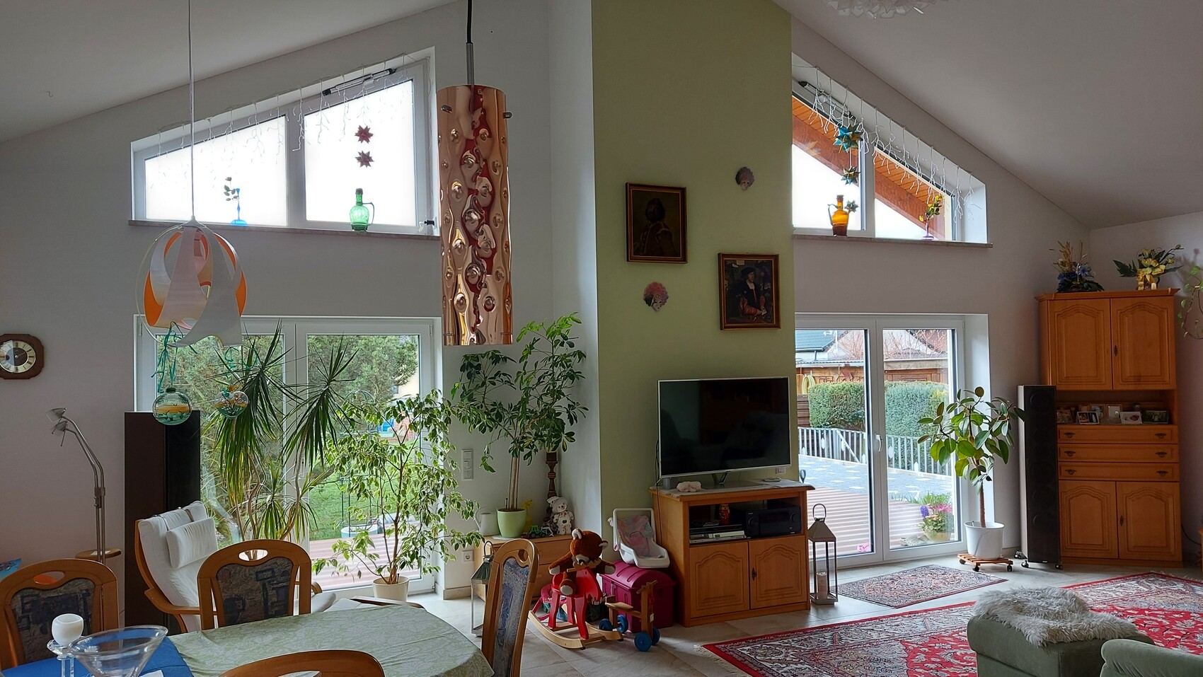

Nida35a10.01.22 21:32
ich würde den offenen Giebel des Satteldachs nach Süden richten, aufs eigene Grundstück und nicht zu den Nachbarn.
Im Sommer ist Sonnenschutz notwendig, aber sonst herrlich viel Licht im Raum.
Zum Beispiel unser Blick aus der offenen Küche nach Süden
Helles Wohnzimmer mit vielen Zimmerpflanzen, TV, Holzschränken und Spielzeug.
Ruth+Dennis10.01.22 21:45
Das sieht sehr schön aus. Leider würde uns die Ausrichtung des Giebels nach Süden ähnlich wie bei einem Winkelbungalow mit Giebel nach Süden ausgerichtete Dachfläche für die Photovoltaikanlage kosten und auch wieder beschatten ... mit einem offenen First also Blick auf die "Dachsparen" und großer Fensterfront würden wir uns schon begnügen 😉
