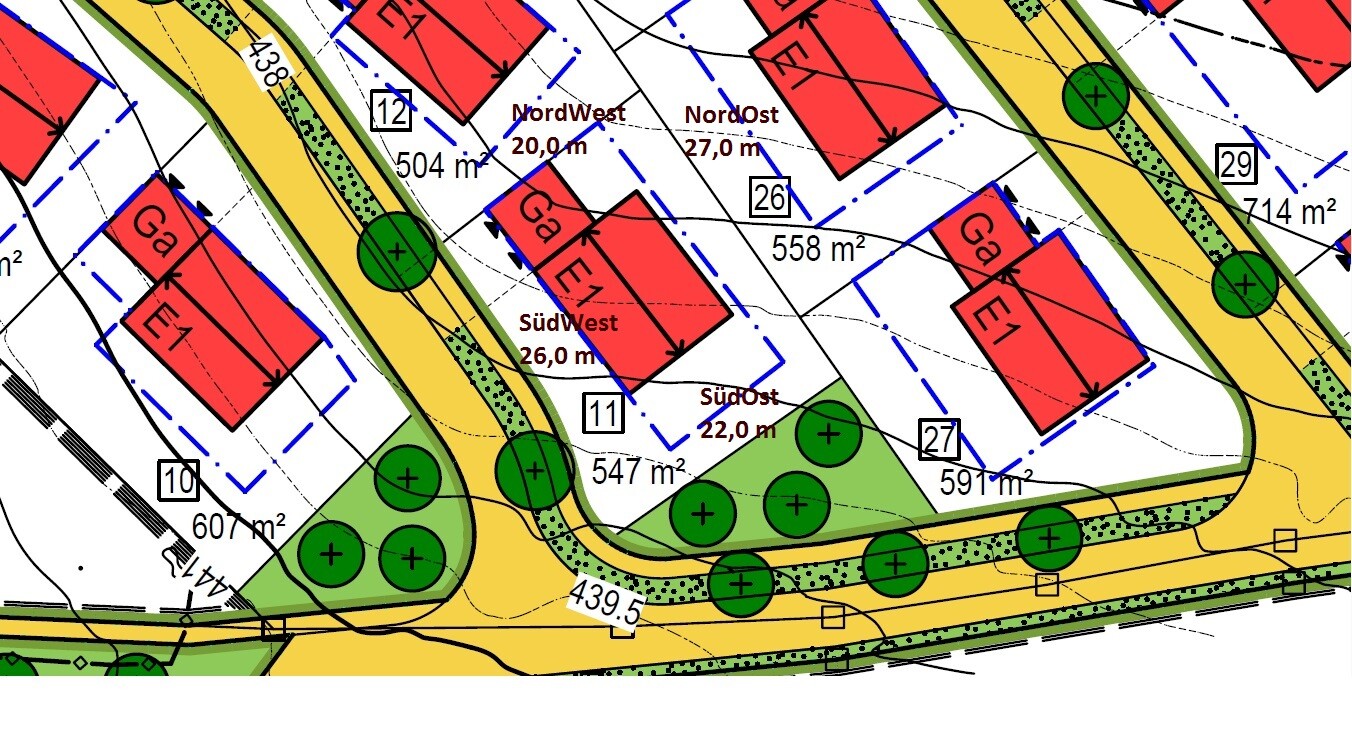

wir möchten gerne unser Haus bauen. Grundstück ist bereits vorhanden.
Wir haben auch relativ genaue Vorstellungen, was wir bauen wollen, allerdings kriegen wir alle Anforderungen nicht in einem Grundriss unter. Bzw. wenn doch, dann ist das Haus fast so lang wie unser Grundstück und dann würden wir auf der Terrasse direkt vor dem Zaun sitzen...
Denkt Ihr, Ihr könnt uns dabei helfen? Vielleicht hat jemand von Euch bereits ein ähnliches Haus und könnte uns Tipps oder sogar einen Grundrissplan zur Verfügung stellen?
Ursprünglich wollten wir so bauen, dass wir aus dem Haus zwei Wohnungen machen können, sollten wir berufsbedingt irgendwann mal ausziehen müssen. Zwei Wohnungen ließen sich bestimmt besser vermieten als ein Haus.
Allerdings ist das kein Muss, weil es wohl die Auswahl zu sehr einschränkt.
Hier die Daten, für einen ersten Überblick:
Größe des Grundstücks: 548 qm, Baufenster 23,5m x 11m
Hang: ja, leichter Nordosthang
Grundflächenzahl: 0,35
Geschossflächenzahl: 0,7
Baufenster, Baulinie und -grenze: siehe Bebauungsplan
Randbebauung: Neubaugebiet (noch kein Haus gebaut), südöstlich befindet sich eine gemeindeeigene Grünfläche ca. 160 qm
Anzahl Stellplatz: Garage für 2 Fahrzeuge

Hier noch mal mit den Maßen
Lageplan einer Siedlung: rote Häuser, gelbe Straßen, grüne Bäume, blaue Linien, Flächenangaben.

KonradS schrieb:
Wir hoffen im Idealfall auf jemanden, der einen ziemlich ähnlichen Grundriss hat wie wir ihn uns wünschen. Andernfalls auf gute Tipps
Deswegen wenden wir uns an erfahrene Häuslebauer
Im Prinzip Tipps, wie wir unseren Grundriss gestalten sollen, damit aus unseren Randbedingungen ein gutes Haus wird
Egon12
17.01.17 08:42
dann stell doch mal deine Vorstellung von einem Grundriss ein.
Keller,EG, DG dann kannst du auch Tipps bekommen. Dir wird hier keiner einen Grundriss fertigen

matte
18.01.17 19:19
Was darf denn der Palast kosten?
- ca. 200m² Wohnfläche
- ca. 85m² Keller
- 52m² Garage.
Die 400.000 reichen dafür ganz sicher nicht...
