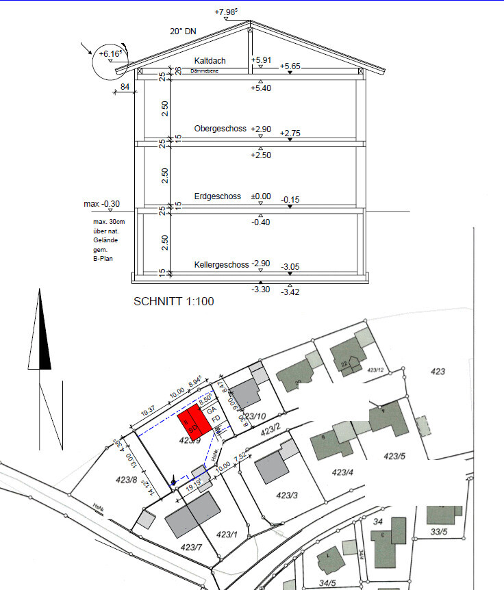

wir haben das Glück, ein unbebautes Erbgrundstück mit ca. 1100 m² Fläche zu besitzen. Das Grundstück besitzt eine Südzufahrt und liegt am Ortsrand – im Norden grenzt es direkt an Ackerland. Wir planen, das Grundstück so zu bebauen, dass später auch die Möglichkeit besteht, ein zweites, kleineres Haus zu errichten.

Topographie: Sehr flach, maximal ca. 70 cm Höhenunterschied

5 m Abstand von der Straße, ansonsten 3 m mit Ausnahme der 9 m Grenzbebauung Garage.

Kaltdach, als Satteldach 20 - 25 ° Neigung.

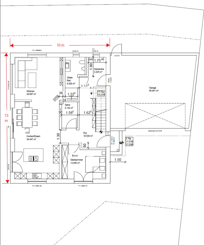

- Von einem Bauzeichner, kein Architekt, auf Vorlage unseres handgepinselten Entwurfes.
Entwurfsentscheidungen:
  • Küche, Ess- und Wohnbereich sind zum Garten ausgerichtet, während WC und Bad nach Norden zeigen
  • Der direkte Zugang der Garage zum Haus ist vorgesehen
  • Die Treppe befindet sich nahe dem Eingang – eine gewendelte Treppe wurde nicht gewünscht (mit der Option, das Obergeschoss abtrennen zu können)
  • Die Garage soll an der Ostseite liegen, um sich harmonisch in die Straßenzeile einzufügen
Kritik am aktuellen Entwurf:
  • Die Größe des Hauses insgesamt
  • Zugang über die Garage führen zu einem sehr langen Flur
Ich freue mich über euer konstruktives Feedback und Anregungen zur weiteren Optimierung des Entwurfs.

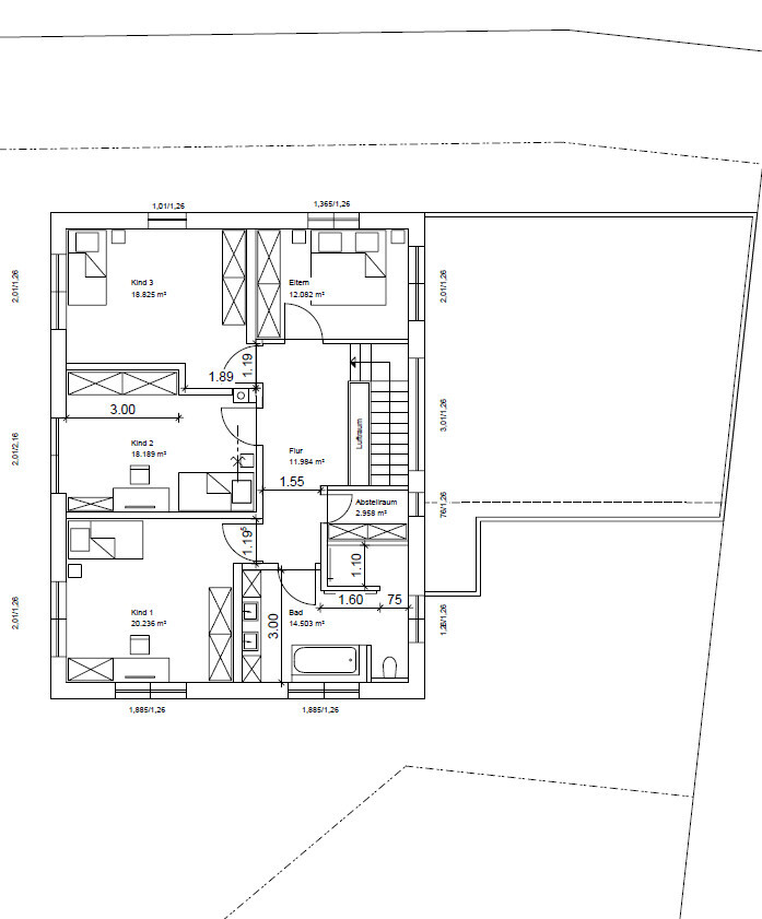

Architekten-Schnitt durch ein Haus mit Grundriss und umgebendem Lageplan
2D-Grundriss eines Hauses mit Wohnbereich, Küche, Flur, Bad und Garage
2D-Grundriss eines Hauses mit mehreren Zimmern, Flur und Treppe

Garderobe und Speis ist eine Fehlplanung.
Ich würde nochmal starten, da das EG durch diesen langen Wurmflur komplett zerklüftet ist.

Das würde ich auch kritisieren. Einige Planungen sind auch bei 109qm-Häusern zu finden, so zB die Treppe an dem Schmutzbereich, die Wanne unter dem Fenster sowie der doch recht kleine Elternbereich, wo man kaum an den Kleiderschrank rankommt.

Erstens viel verlorene Fläche, dabei aber auch Engstellen. Die Wand zw Wohnen und Esstisch sollte weg. Der Flur ist zerklüftet. Kaminschlot in der Speis.. Die Kinderzimmer sind schon fast zu groß, die bekommt man gar nicht gemütlich möbliert.
Es gibt auch keinen Grund, sich im Hofbereich so mit den Metern zu zurren, wenn das Grundstück großzügige 1100qm vorweist.

Ich würde die Türe Garage Haus streichen. Zum Eingang sind es nur ein paar Schritte mehr. Mit dieser Türe verbastelt ihr das EG. Wir haben die Garagentüre und eine Haustüre. Liegen sogar ein paar Schritte mehr dazwischen. Eine Türe ist überflüssig. Die Haustüre nutzt nur hoher Besuch. Alles andere kommt durch Garage oder Terrasse.
Vereinfacht euer EG Garderobe zur Haustüre, warum eine Speis wenn ihr einen Keller habt?
Getränke werden warm, Kartoffel und Äpfel ist es zu warm.
Wenn ihr das Eg neu plant habt ihr ein paar Qm weniger ohne Komfortverlust.
