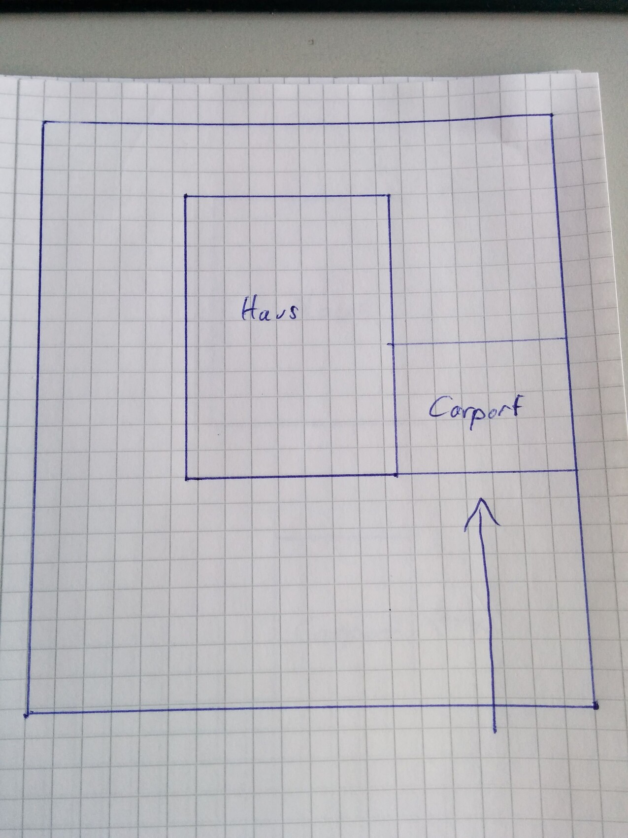

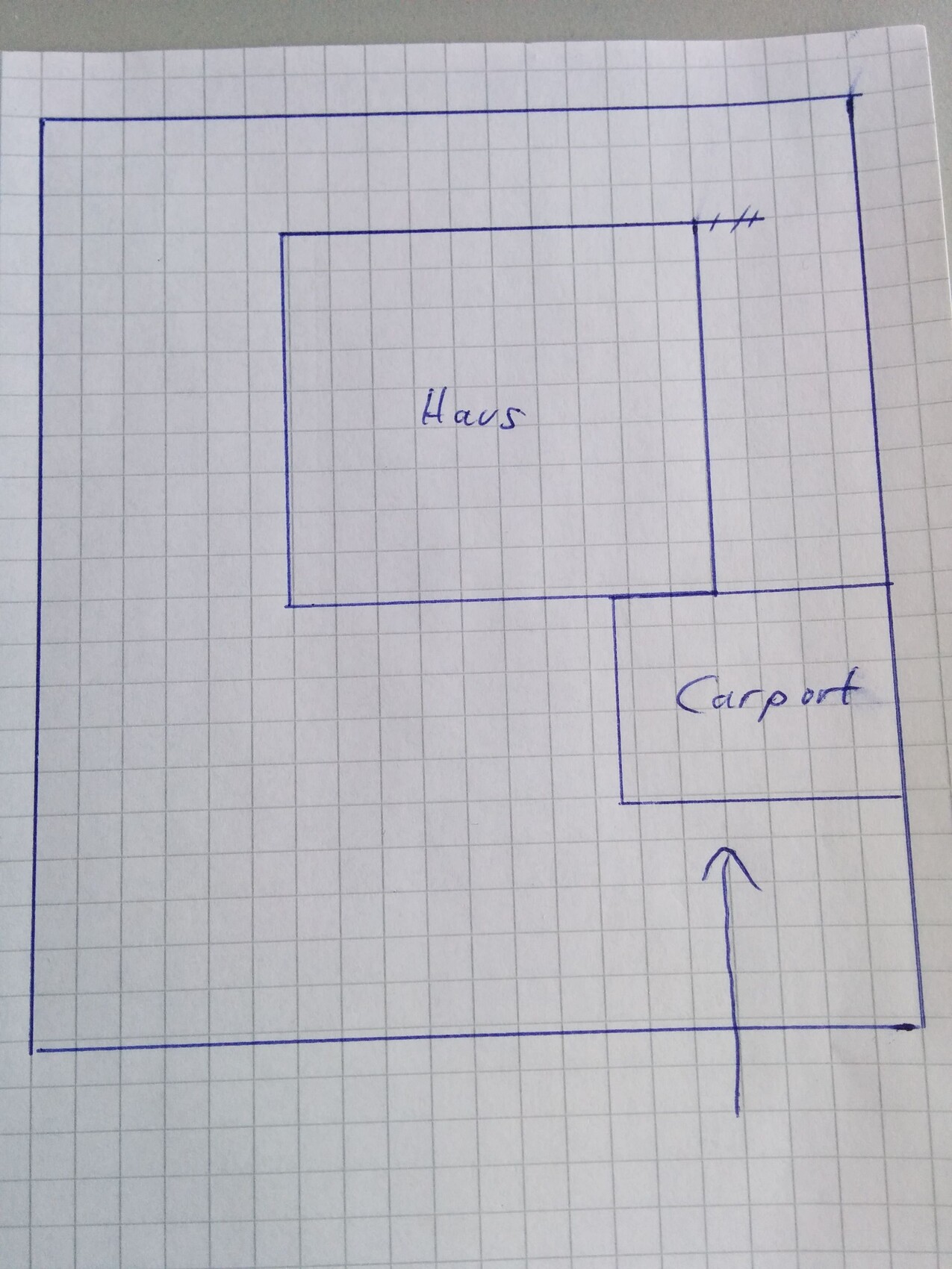

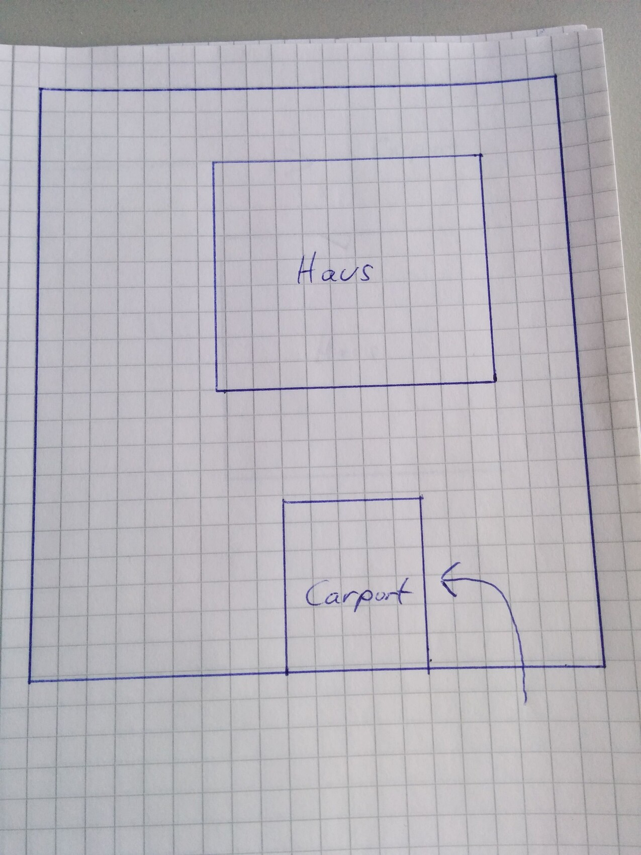

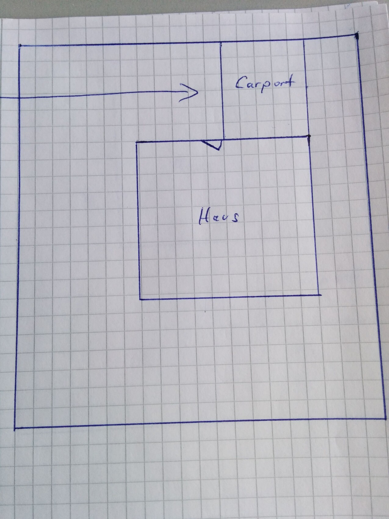

Ich hab noch mal die unterschiedlichen Varianten grob auf Papier skizziert. Hab ich deine 2 Vorschläge richtig interpretiert?
Bei den Varianten mit Carport neben dem Haus, finden wir die lange Zufahrt nicht ideal, zumal wir ja nur sehr begrenzt überbauen dürfen.
Beim Carport oben (Nordwesten) frag ich mich ob das wegen der Hanglage so gut geht. Wir würden den Carport dann ja ganz nach oben an die Grenze stellen wollen. So, jetzt sind wir dort sagen wir mal 1,40m höher als an der südöstlichen Grenze. Da die Geländehöhe an der Grenze nicht verändert werden darf, auch nicht durch abstützen, muss der Carport also auf sagen wir mal mindestens +1,20m Höhe liegen. Das daran angrenzende Haus müsste m.E. die gleiche Höhe haben, also auch +1,20m. Dann thront es, ohne Keller, weit über dem Grundstück
Steht der Carport unten (Südosten), wird er evtl. etwas tiefer stehen als das Haus, was mir besser erscheint als andersrum.

Grundrisszeichnung: Haus links, Carport rechts, Pfeil nach oben im unteren Bereich.
Grundriss eines Grundstücks: äußeres Rechteck, Haus oben, Carport unten rechts.
Grundriss-Skizze: äußeres Rechteck, innerer Hausbereich mit Carport rechts oben; Pfeil zeigt Carport.
Handgezeichneter Grundriss: äußeres Rechteck, inneres Haus-Feld, Carport rechts, Pfeil nach oben.
