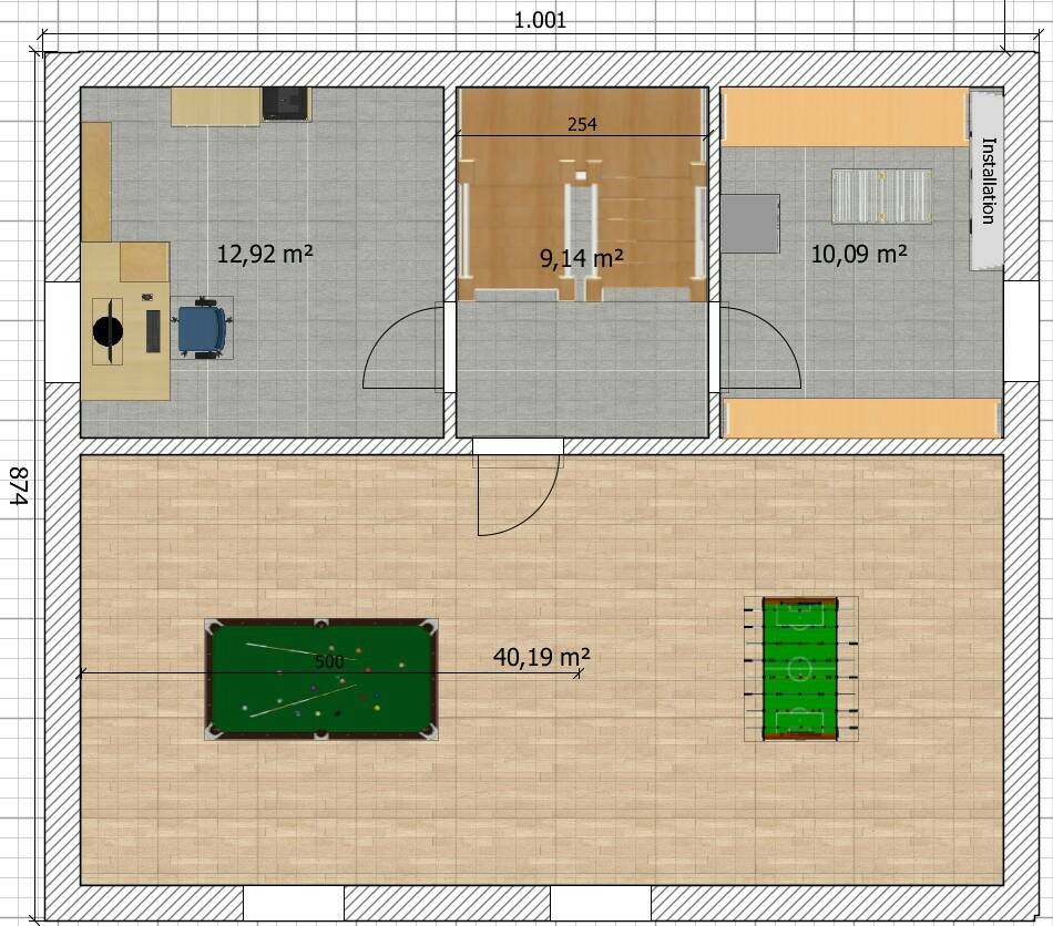

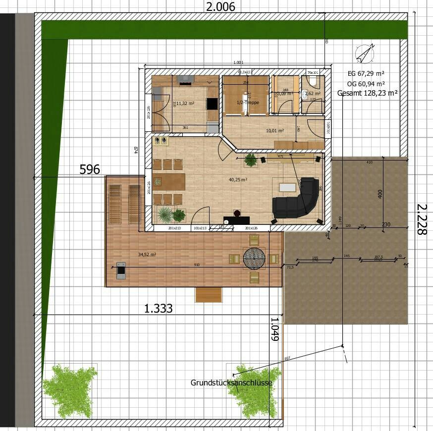

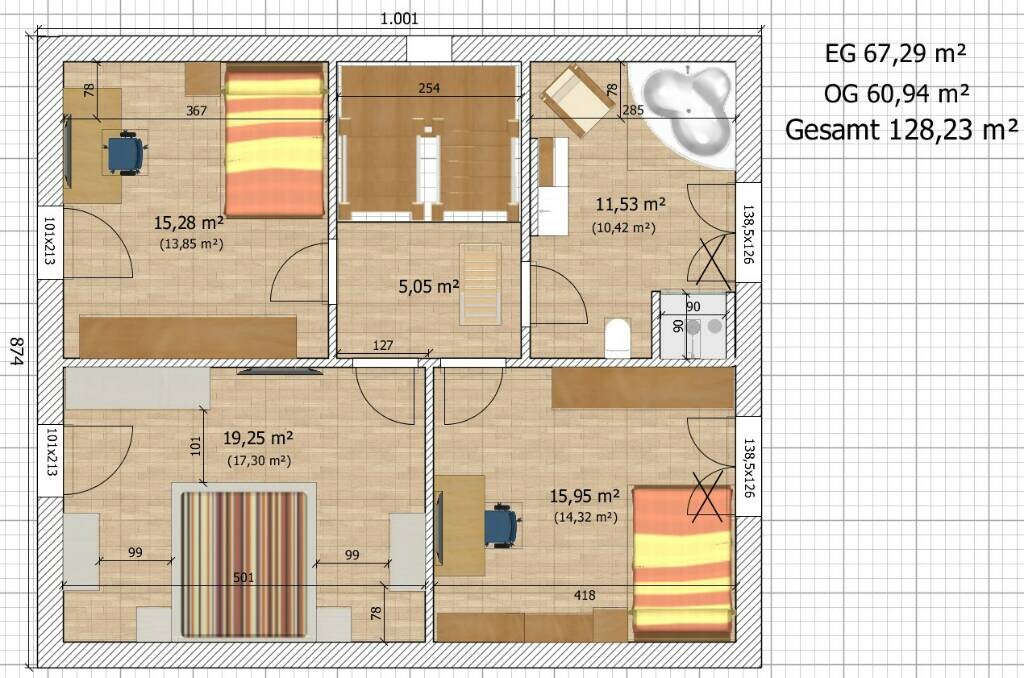

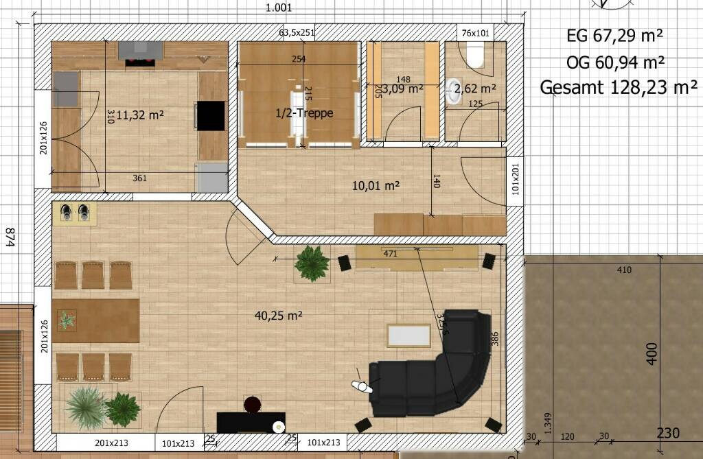

Aufgrund unseres schlechten Bodens, der für viel Geld ausgetauscht werden müsste, ziehen wir nun doch einen Keller in Erwägung. Hab daher unseren Entwurf noch mal gänzlich von vorn angefangen.
Dürfte sogar ohne nennenswerte Mehrkosten möglich sein, da der Bodenaustausch entfällt und mit Keller eine deutlich kleinere Fläche ausreicht. Genaueres muss ich aber erst beim Bauunternehmer erfragen.
Tja, was soll ich sagen, vielleicht war das mit dem Boden ein Wink des Schicksals, um doch noch bei einem Keller zu landen - den wir ursprünglich nämlich unbedingt haben wollten, dann aber aus Kostengründen recht schnell verworfen haben [emoji1] Mir gefällt der Grundriss nun zum ersten Mal uneingeschränkt gut. Das Bad und der Keller bekommen vielleicht noch einen Feinschliff, aber die Grundrisse geben glaube ich gute Lösungen her.
Was meint ihr dazu? Noch Verbesserungsvorschläge (abgesehen vom Eingang, der hat sich nicht verändert und wird wohl so bleiben [emoji12] )?

05.03.17 01:59
Ah ja, so sieht es schon recht gereift aus. Meinen die durchgekreuzten Fensterflügel, daß dort feste anstelle zu öffnender Flügel hin sollen ?
stefanc84
05.03.17 03:36
Ja genau. Wünscht sich meine Frau, weil zwischen doppelflügeligen Fenstern öfter mal Katzen ersticken. Und reicht ja auch vollkommen. Wir haben übrigens ne Kontrollierte-Wohnraumlüftung, daher so viel feststehend.
05.03.17 10:39
Kannst Du mir das näher erklären? Dass mit den Katzen.
Ich frage mich, wie ihr dann diese Fenster von außen putzen wollt.
Gruß, Yvonne
Nordlys
05.03.17 12:05
Das mit den Katzen versteh ich auch nicht. Wir gehören einer Katze, und die hat mit unseren Fenstern, die z.T. doppelflügelig sind, null Probleme. Glaub ich wenigstens. Sie spricht wenig, man muss ihr alles an Augen, Ohren und Schwanz ablesen. Karsten
