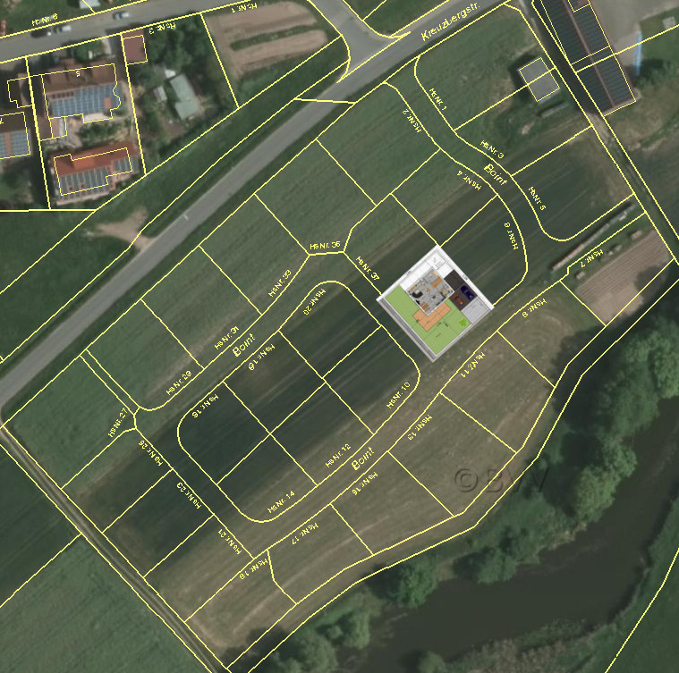

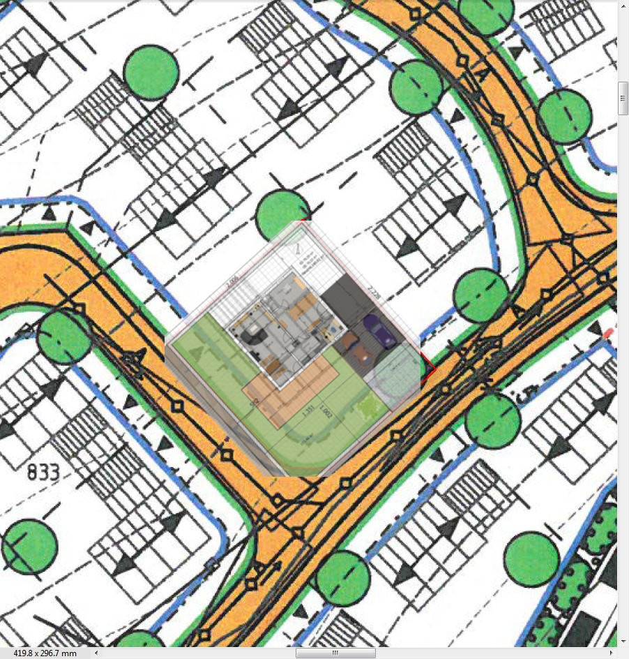

Jetzt mal ganz doof gefragt: dürft ihr überhaupt von der Seite das Grundstück befahren?
Für mich sieht das auf dem Plan erst mal so aus, als wäre es vorgegeben.
stefanvery
Ich hab im Bauamt nachgefragt, da hieß es:
"Ebenso kann die Einfahrt an anderer Stelle platziert werden, jedoch nicht im Kurvenbereich. Der Einmündungsbereich der beiden Straßen ist auf alle Fälle freizuhalten. Wenn keine weitere Abweichungen vom Bebauungsplan vorliegen, kann unseres Erachtens das Bauvorhaben im Genehmigungsfreistellungsverfahren durchgeführt werden. Letztendlich obliegt es Ihrem Planfertiger, ob er ein genehmigungsverfahren beantragt oder nicht."
Vielleicht noch eine Erklärung weshalb Carport unten statt oben.
Oben würde entweder entweder bedeuten oberhalb des Hauses mind. 6m Platzbedarf, wodurch uns die Gartenfläche Richtung Südosten verloren geht. Oder oben vor dem Haus, auf den Bildern links oben in der Ecke. Dann allerdings ist vor dem Carport kein Platz mehr für Besucher-Stellplätze. Zudem lässt sich aus unserer Laien-Sicht das Gefälle an der jetzigen Position einfacher ausgleichen als oben.

Aber mein Beitrag soll eigentlich sein: falsches Haus auf dem Grundstück. Ich tendiere zu einer maximalen Hausbreite von 7,5 Metern. Gibt es aber nicht im günstigen Standard. Insofern entweder alles spiegeln an der Diagonalen und somit Zufahrt von West oder Carport vorn an die Straße, sodass man von der Auffahrt in den Carport um 90 grad nach links abdrehen muss.
So, wie es jetzt ist, sind mehrere Schrammen an den Pkws eine Frage der Zeit. Halloween lässt grüßen
Mal im Ernst: ihr engt Euch damit einfach nur ein.
Zum OG: Kinder beide nach Westen und um die 15qm planen. Dann könnte ein anständiger Abstellraum rausspringen.
Unten sollte man auch Hauswirtschaftsraum und Büro in den Größen vermitteln.
