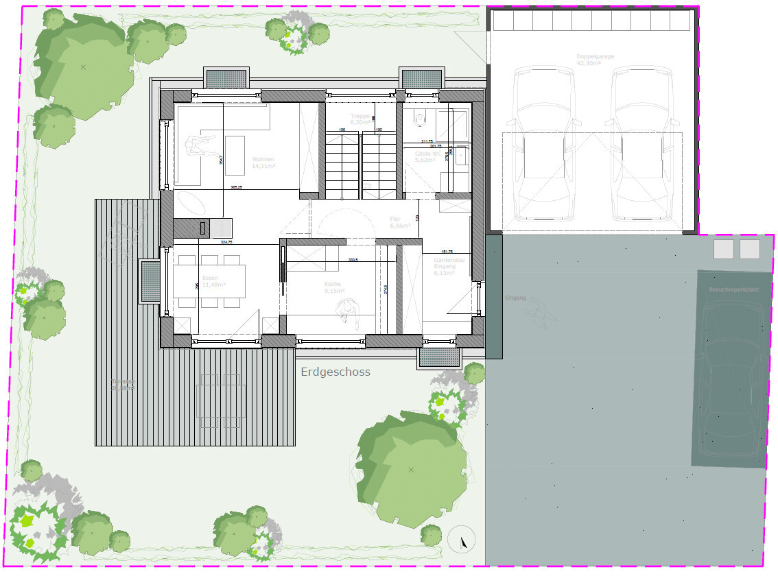

Anzahl Stellplatz – Doppelgarage + Carport + zwei Stellplätze theoretisch vor der Garage im Hof

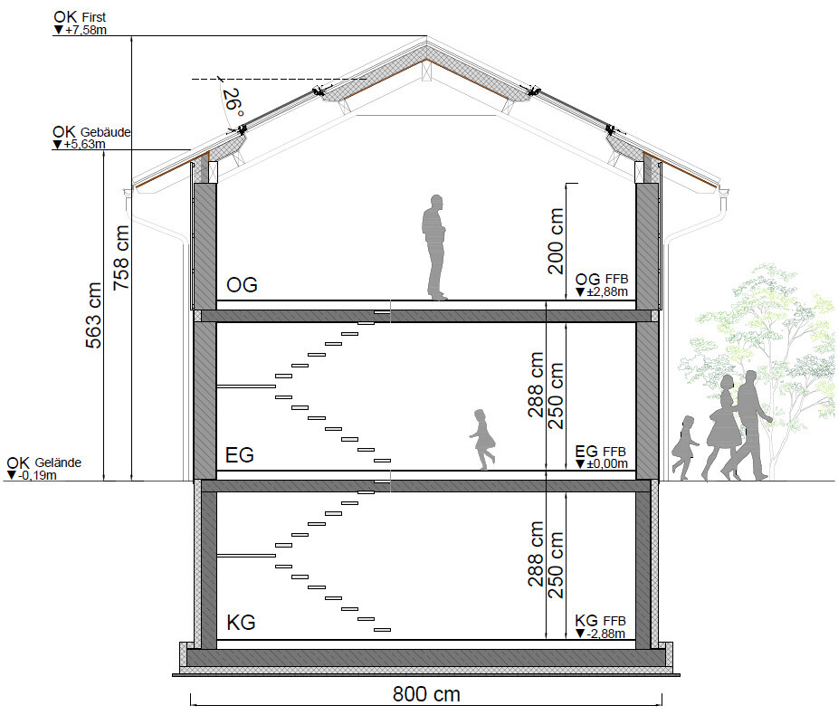

Geschossigkeit – 2 Vollgeschosse + Keller
Dachform – Satteldach

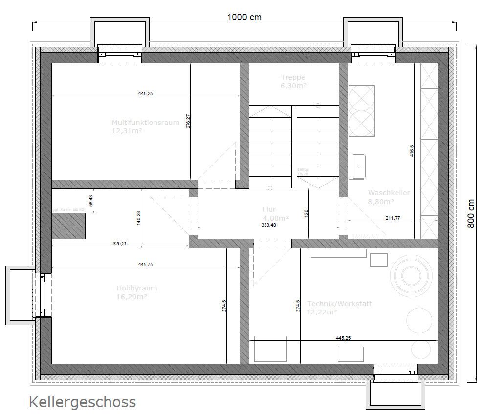

Keller, Geschosse – Keller ja, EG, OG

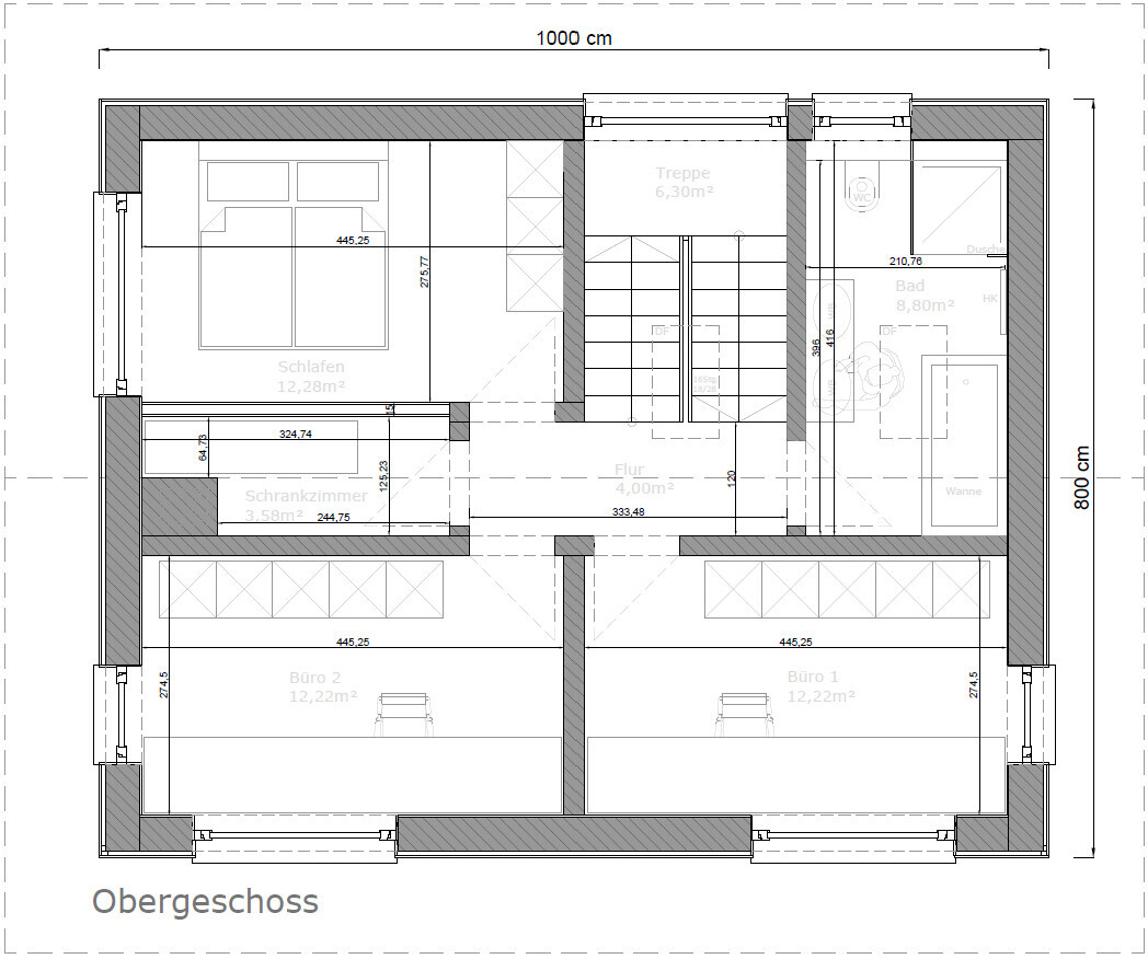

Raumbedarf im EG, OG – EG: Eingang, Dusche, WC, Küche, Essbereich, Wohnzimmer; OG: 2 Büros, Bad mit Wanne, Schlafzimmer, begehbarer Kleiderschrank

Was gefällt besonders? Warum? – Uns gefallen die Sichtachsen, also von Treppe durch Küche in den Garten und durch den Flur am Kamin vorbei in den Garten. Uns ist ein großzügiger Eingangsbereich wichtig um zukünftig Wutanfälle zu vermeiden, wenn man das Haus betritt und nicht weiß wohin mit den Einkäufen
Was gefällt nicht? Warum? – Die Schlafzimmer-begehbarer-Kleiderschrank-Situation ist knapp bemessen. Hier haben wir lange getüftelt und gebrütet. Evtl. können wir das Haus um 50 cm nach Süden vergrößern. Dann wäre ein 1,5m breiter begehbarer Kleiderschrank drin

-könnt Ihr nicht verzichten: getrennte Büroräume, begehbarer Kleiderschrank, abgetrennte Küche, möglichst gerade Treppe (in unserem Fall maximal eine Podesttreppe möglich?)

Ich hätte Mal eine kätzerische Frage. Wenn ich mir euren Keller anschaue, so hat er nahezu keine Daseinsberechnung.
Könnte es nicht sinnvoller sein die Bedingung "Keller" zu streichen, und lieber etwas größer im EG (und eventuell auch DG) zu planen? Die Quadratmeter im Keller kosten in Summe ähnlich wie Wohnfläche im EG. Auch wenn ihr ein kleineres Grundstück habt, Platz für "mehr Haus" wäre ja noch. Könnte dann sogar wohnlicher und trotzdem günstiger werden.

Das Schrankzimmer im OG ist eine Krankheit, was soll man da mit der Nische planoberhalb vom Kaminschacht?
Die Büro mit dem Kniestock von 200 cm ... das werden schlechte Fenster. Man kommt in die Büroräume rein und kann nicht aus dem Fenster gucken, weil die Oberkante Glas bei ca. 150 cm liegen wird.
Der Esstisch und der potentielle Kamin sind zu nah beieinander. Wenn man da am Esstisch sitzt und der Kamin ist an, dann wird das einfach zu warm.

Wenn ich mir euren Keller anschaue, so hat er nahezu keine Daseinsberechnung. Könnte es nicht sinnvoller sein die Bedingung "Keller" zu streichen, und lieber etwas größer im EG (und eventuell auch DG) zu planen?Ja, auch die 11ant Kellerregel wird immer wieder gerne überlesen.Baumweg32 schrieb:
Massivbau, modern, keine PorotonsteineDas sind gleich zwei Festlegungen, die ich für unklug halte: Bauweise und konkreter Wandbildner. Trefft die Bauweisenentscheidung erst nach der >Weichenstellung in der >Teigruhe, und folgt danach dem >Steinemantra.Ab in der Regel 50 cm beziehen viele Landesbauordnung´en den Dachüberstand in den Grenzabstand mit ein.

Unsortierte Gedanken:
Thema 1: Das Schrankzimmer
- Eine zentrale, aber nicht beantwortete, Frage ist: Wie groß sollen / müssen die Home-Office-Arbeitsplätze sein?
- Wie viel Schrankraum wird benötigt?
Die beiden Fragen spielen zusammen. Aktuell (leider) gehe ich davon aus, dass der Kleiderschrankraum oben nicht funktionieren wird und eine reine Geld- und Platzverschwendung ist. Der Raum ist einfach zu klein, um sinnvoll nutzbar zu sein. So etwas lässt sich ändern, z.B. haben wir es so geplant, dass wir keine Schränke ins Schlafzimmer stellen, und entsprechend das Schlafzimmer kleiner geplant. Dafür haben wir eine größere Ankleide. Auch von den Home-Office-Arbeitsplätzen könnten möglicherweise etwas Raum abgezwackt werden.

- Keller würde ich sehr prüfen, ob die Investitionen den Nutzen rechtfertigen. Das Grundstück gibt keinen Keller vor. Keller ist eine massive Investition.
- Autos überleben auch an frischer Luft und unter Carports. Doppelgaragen sind wiederum auch recht teuer.
Thema 3: Kniestock:
- wenn nicht vom Bebauungsplan vorgegeben (den es hier nicht gibt), würde ich nicht in diesen Kniestockbereich gehen. Entweder so hoch, dass man auch noch mit Verschattung gut rausschauen kann (je nach Anbieter meist ab 240cm lichten Kniestock zu realisieren, bzw. 2 Vollgeschosse), oder klassisch 1,5geschossig mit niedrigem Kniestock, steilem Dach und Dachfenstern bauen. Bei der Planung guckt man in der Sichtachse im OG, wenn man steht, immer nur vor Wand.
Thema 4: Küche:
- ganz ketzerische Idee: Tür direkt zwischen Eingangsbereich und Küche, statt im Flur. Die Tür so, wie sie aktuell geplant ist, ist ein Unfall, der nur darauf wartet zu passieren. Irgendwann wird irgendwer die Tür vors Gesicht bekommt. Und wenn das Ziel ist, ich zitiere, "Uns ist ein großzügiger Eingangsbereich wichtig um zukünftig Wutanfälle zu vermeiden, wenn man das Haus betritt und nicht weiß wohin mit den Einkäufen", dann denke ich mir... "okay, dann konsequent zu Ende gehen und Unfallgefahren vermeiden". (Und wenn man von der Treppe in den Garten sehen will, dann geht auch ein innenliegendes Fenster. Die obere Küchentür liegt direkt in der Wegachse von der Treppe und dem Wohnbereich. Der auch gegangen werden muss, um aufs WC zu kommen. Alternativ: Glas-Schiebetür mit ein paar satinierten Elementen.)

Thema 3: Kniestock:
Thema 4: Küche:
