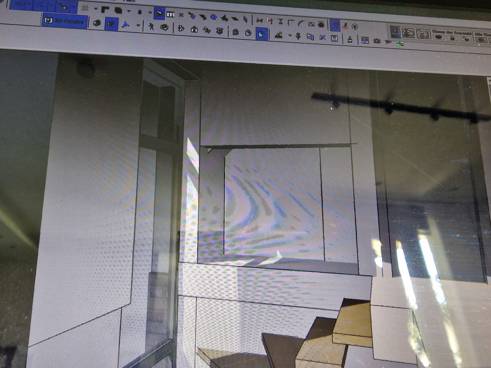

Wir haben zur Straße raus einen schönen Blick die Dorfstraße herunter und wollten gern eine Lesenische an der Treppe. Ähnlich wie auf dem Foto abgebildet.
Ich finde die Idee originell. Ich würde das auch umsetzen, wenn es keine horrenden Summen sind, da solche Sachen ein Haus oft wertbereichernde Individualität geben. Das ist wohl hier Fall.
Deshalb ist wohl auch das Treppenfenster etwas versetzt in der Gaube?!

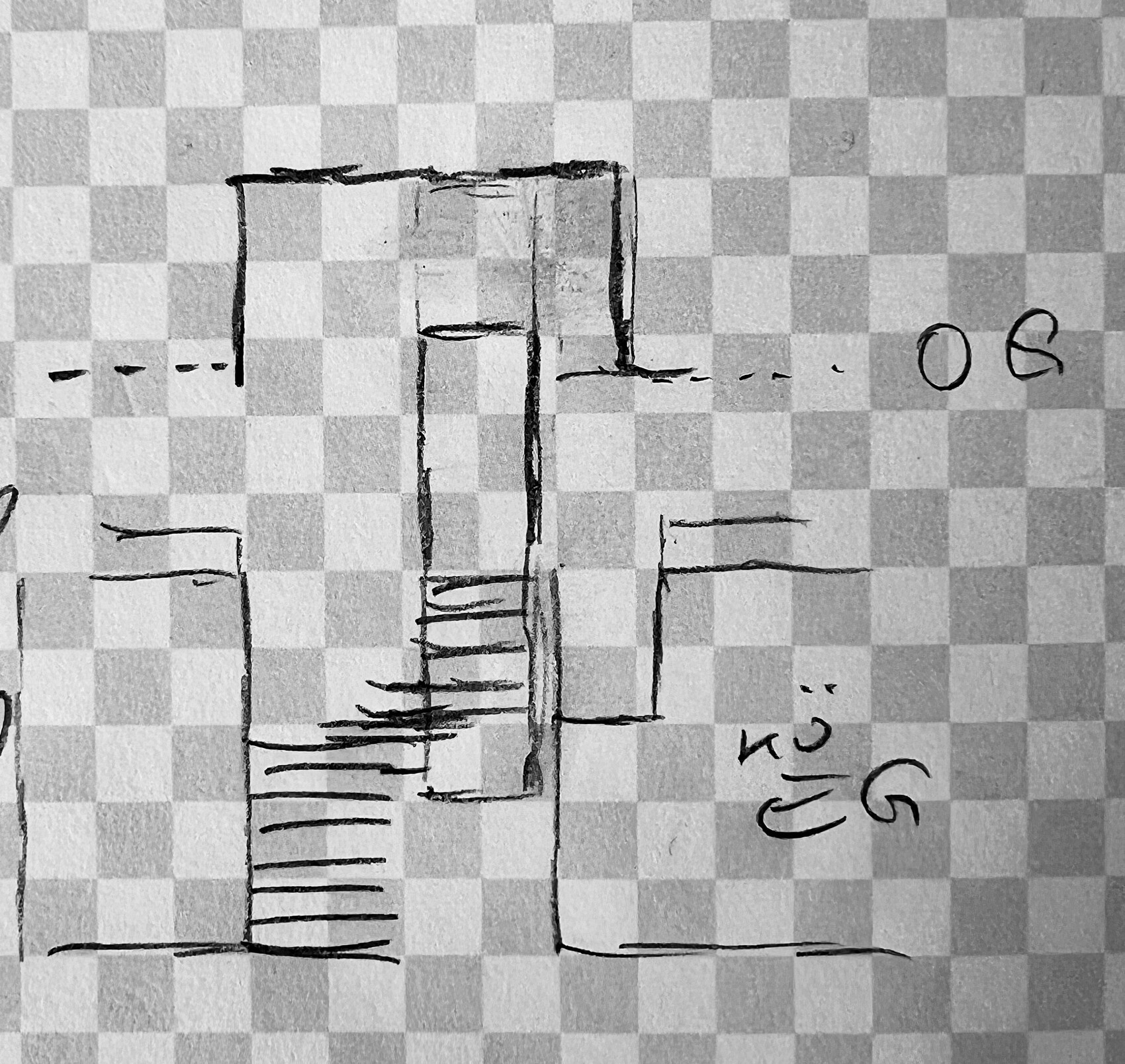

Skizze eines Gebäudes mit zentralem Treppenhaus zwischen zwei Blöcken auf kariertem Papier.
Ich habe das mal aufgezeichnet…
Ihr müsst damit rechnen, dass ihr tiefer als die Stufen sitzt und mit der gewendelten Treppe, die ja doch etwas steil durch schmale Stufen daherkommt, schlecht in das Loch kommt. Auf dem Foto ist ein Sitzbereich über einem Podest.
Und: es fehlt in der Küche. Dort ist dann ein elementarer Würfel, der Dir mind. zwei Oberschränke wegnimmt und auch die Kopffreiheit wäre ggf eingeschränkt.
Vorstellen kann auch ich mir nicht, dass Kinder _vor_ ihrem Zimmer spielen werden, während ein Elternteil sich in dieser Zeit in diese Nische verkrümelt anstatt mitzuspielen. Ist halt auch kreuzgedacht, auf Kinder aufzupassen, während man den schönen Ausblick genießt.

Nochmal ich: die Frage wäre, ob die Sitzfläche überhaupt tief geplant ist. Wohl nicht, denke ich gerade. Aber dann müsste man ja zu der Sitzfläche hoch krabbeln, denn die Stufen sind da ja erst… 75cm ?… entfernt. Oder?
Die Nische ist auf Höhe des Fußbodens im OG, damit wir die Küche nicht ausbeulen... Alternativ könnten wir hier den Fußbodenaufbau weg lassen um noch tiefer zu kommen, aber bisher finden wirs ganz gut so.
Wir kommen von der obersten Stufe in die Nische und befestigen zum Fenster eine Absturzsicherung.
Bzgl. Kinder im Flur spielen und wir in der Nische lesen geb ich dir recht, das würde nicht funktionieren. Bei uns ist es allerdings etwas anders. Mein Mann und ich sind viel im Homeoffice und haben dann die Oma und Tagesmutter da. Da wird gespielt und wenn wir da in der Nähe sind und nicht im abgeschlossenen Büro ist es auch schön.
Aber klar, neues Haus, neue Umgebung, neue Angewohnheiten. Vielleicht klappt es auch nicht so gut, aber mit dem Ausblick verweilen wir bestimmt ab und an mal da :)

Mmh, das Hineinkrabbeln wird zur Akrobatiknummer mit Absturzgefahr. Also ich will Euch das echt nicht ausreden aber vielleicht findet sich ein besserer Ort zum in die Wand kuscheln? Sitzfenster sind zum Beispiel aus sehr beliebt und viel schöner zum rausgucken.
