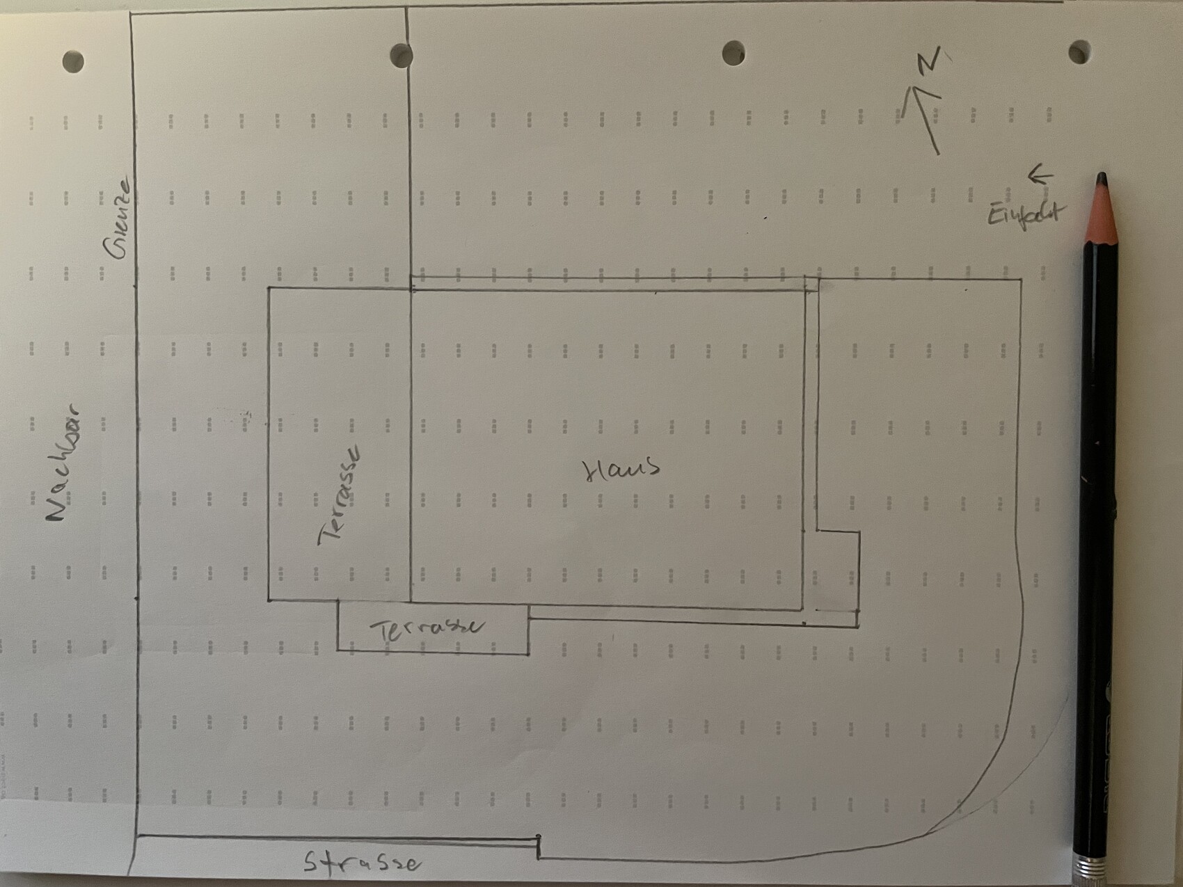

Hey,
irgendwie komme ich grade nicht so recht weiter. Ich suche nach einer eleganten Lösung um die Terrasse im Süden etwas von der Anliegerstrasse abzuschirmen. Zum einen als Windschutz zum anderen aber auch als Sichtschutz von den vorbeilaufenden.
Da zwischen Terrassensüdseite und Grundstücksgrenze im Süden zwischen 4,5m (kleine Terrasse) und 6m (große Terrasse) Abstand ist, kann ich mir schlecht vorstellen da mal "zwei Sachen" stehen zu haben. Einmal ein Sichtschutz von 1,8m Höhre direkt an der Terrassensüdseite und etwas ums Eck gehend, bzw. an der Grundstücksgrenze ein Zau, oder eine Hecke. Der Raum dazwischen käme mir dann wie eine Art abgekapselter Raum, bzw. Schlauch vor. Wäre der Raum größer/breiter, würden sich glaube ich, die beiden Sachen nicht weiter gegenseitig stören.
Der Nachbar im Westen hat einen 1,8m -2m hohen Zaun mit Sichtschutzblenden.
Eventuell bis zum "Knick/Versatz" vom Bord im Süden große Heckenpflanzen setzen....
Ich bin da grade echt etwas ratlos.
Danke für Rückmeldungen!
Grundriss: Haus mit Terrasse, links Garten, unten Straße, rechts Einfahrt, Nachbar links.
13.05.21 23:23
Kannst Du Deine nette Zeichnung noch ein wenig mehr beschriften? Irgendwo hakt das Schriftliche zur Zeichnung 😉
Im kleinen sehe ich, dass unten noch was ist, das aber abgeschnürten wird, wenn ich das Foto öffne.

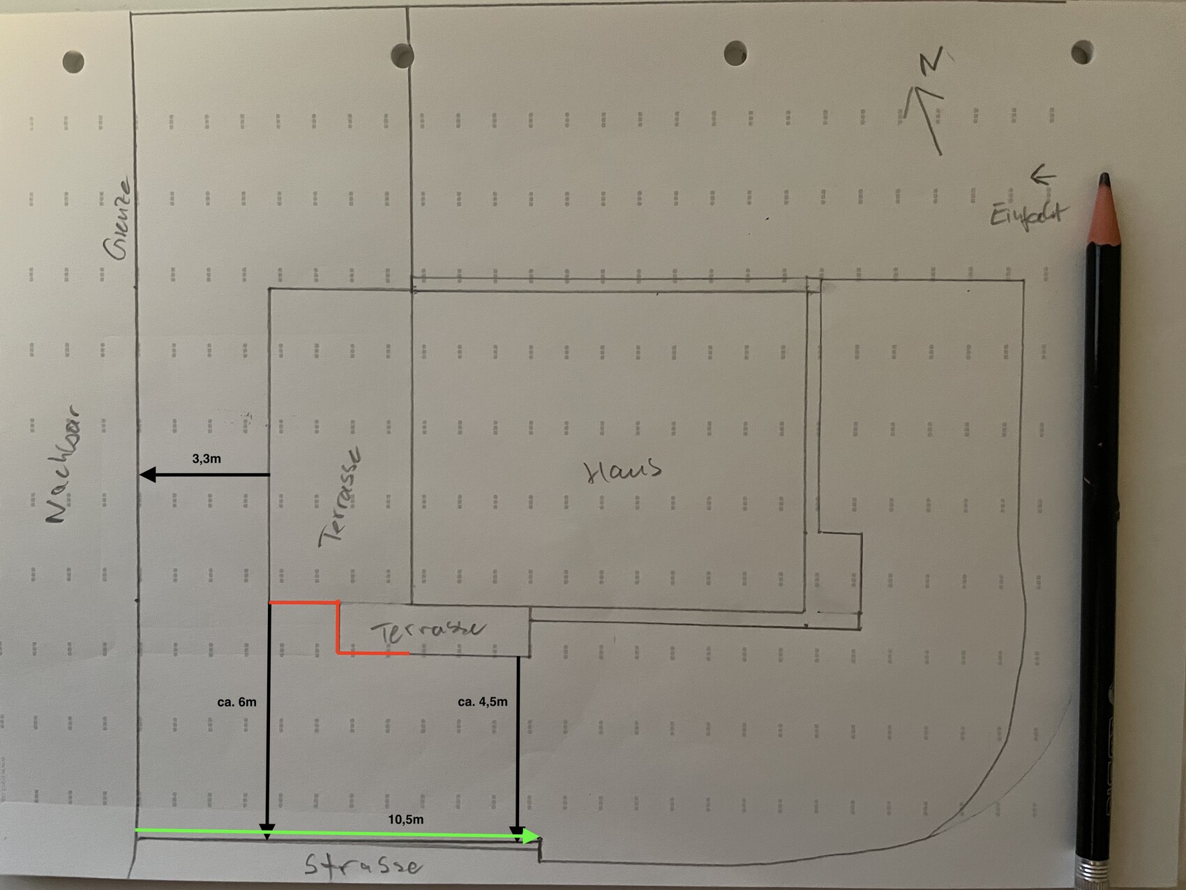

Andre77
13.05.21 23:47
So, nochmal etwas verbessert
Der rot gezeichnete Bereich sollte etwas vor Wind und Blicke geschützt werden. Maximal ist wohl hier 1,8m an Höhe erlaubt.
Der grüne Bereich ist die Grundstücksgrenze im Süden und wäre für einen Wind- und Sichtschutz erstmal relevant. Der Nachbar im Westen hat an der Südseite 1,5m? hohen Zaun. Ein drüber gucken wäre also gegeben. Ob noch höher genehmigt werden würde, ist die Frage, da (private) (Anlieger)Straße. Da würde ich mir eine hohe Hecke (oder Zaun mit Sichtschutzeinlagen) vorstellen, die man jetzt schon als hohes Gewächs kauft, sonst dauert es Jahre bis enstsprechend Höhe vorhanden ist.
Sowohl rot als auch grün zu schliessen halte ich für nicht sinnvoll, wegen des wenigen Abstands zwischen den beiden "Anlagen" und es würde eben eine Art Schlauch entstehen.
Büsche Pflanzen. Genau an der roten Linie. So hat man es immer schon gemacht und hat sich bewährt: direkt an der schutzrelevanten Stelle, nicht 5 Meter davor oder daneben, sondern so ein Areal schaffen.
