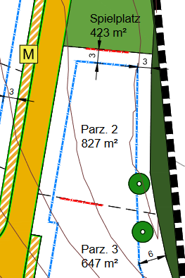

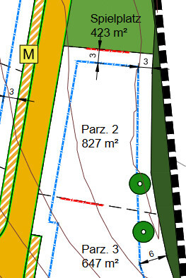

Gibt es einen Plan vom Grundstück mit Nordpfeil und Abmessungen? Am besten mit Nachbarbebauungen und Strasse.
Robert Bau2024
Im Baugebiet ist letzte Woche erst die Straße geteer worden die Größenangabe der Parzellen stimmen nicht mehr (werden kleiner).
Norden zeigt gerade nach oben. Parz. 2 wäre Favorit. Die Parzellen werden erst noch genau eingemessen. Nachbarn gibt´s somit noch keine.
Grundstücksplan mit Parzellen 2 und 3 und Spielplatz 423 m²

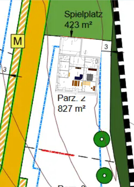

Mal angenommen Du hast Grundstück #2 dann mit Deinem Grundriss so?
Lageplan eines Baugrundstücks mit Spielplatz Parzelle 2 und Gartenbereich
Darf die Garage an die Grenze? Dann auf jeden Fall die Fenster Richtung Osten. Besser noch eine Tür.
Deine Angabe kein Hang ist wohl etwas optimistisch. Ich sehe Höhenlinien, die leider keine Zahlen enthalten. Gibt es einen größeren Ausschnitt vom Bebauungsplan?
827m2 sind aber mehr als 700 m2
