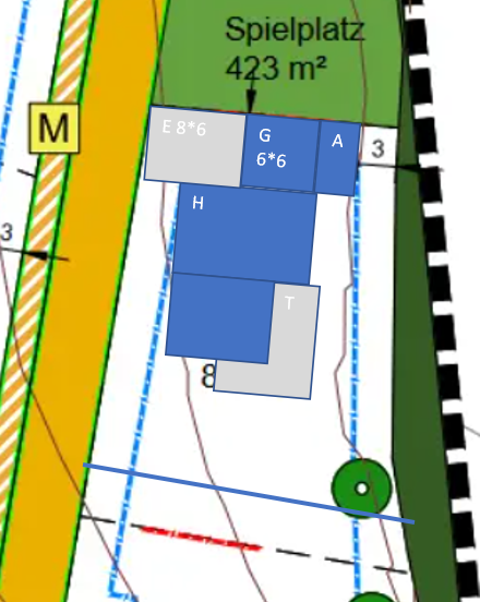

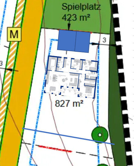

Hallo Hanghaus,
ja so wie in deinen png Bild soll es werden. Die 827m² werden noch kleiner - ist alles noch nicht ausgemessen und noch nicht fertig. Laut Gemeinde werden es ungefähr 700m² weil sich der Plan noch bisschen ändert.
Garage darf auf die Grenze. Ab wann spricht man von Hang? weiß ich nicht. Bisschen Gefälle hat das Grundstück . Würde sagen von der Straße (höchster Punkt) zur Hecke (tiefster Punkt) runter vielleicht 1m max. 1.5 m auf die Gesamtlänge.

hanghaus2023
Dann ist der Abstand der Höhenlinien vermutlich 1 m.
Ich habe mal im Netz nach einem netten Grundriss gesucht.
Plan: Spielplatz grün (423 m²) oben; blaue Umrandung 827 m² Gebäude, linke Straße.
Was befindet sich im Osten?
Robert Bau2024
Ja die Höhenlinen haben immer 1m.
Im Osten ist ne 3m Dicke Hecke. Nach der Hecke kommt 20m Felsplatte und dann stützt das Gelände im freien Fall ca. 20m ab Unterhalb ist der alte Ortskern mit Kirche, Dorfplatz usw.

hanghaus2023
Eher so mit leichten Hang.
Lageplan: Spielplatz 443 m² (grün) neben blauen Gebäudeblöcken E/G/A/H/T, gelbe Straße links
Parzelle #3 ist für einen Bungalow wenig geeignet ca. 12% Gefälle.

Ja so wie deine Einteilung kann ich mir es sehr gut vorstellen. Die Parzelle verliert in der lange Seite auf jeden Fall noch einige Meter. Aber muss alles erst vermessen und eingeteilt werden.
