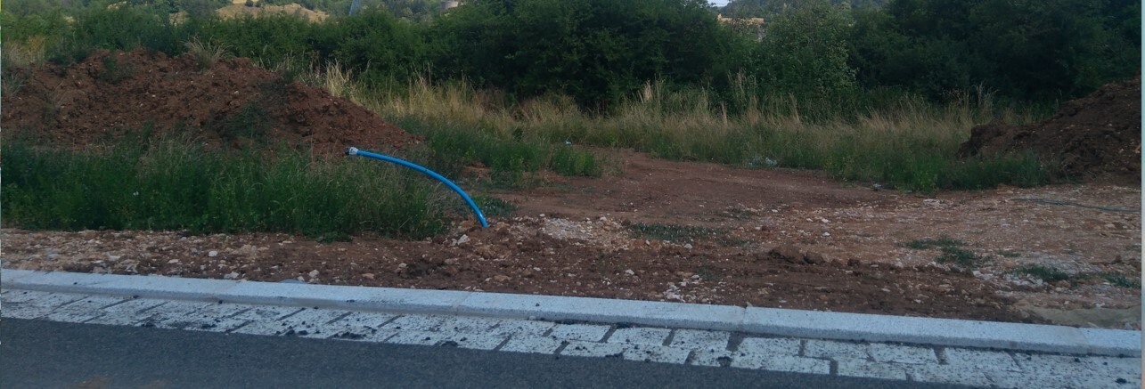

Wegen der leichten Hanglage ich war eben am BG und hab Fotos gemacht:
von der Straße aus: (so schief sieht es live vor Ort eigentlich nicht aus...)
Straßenbaugebiet: blauer Schlauch ragt aus Erde; Kies, Randstein, Gras im Hintergrund.
hanghaus2023

Die Höhenlinien lügen nicht. Im Baufenster ist es 1 m. Im Grundstück#3 sogar fast 2 m.

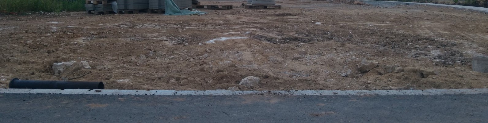

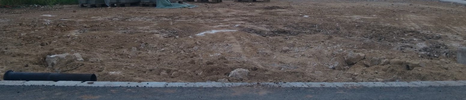

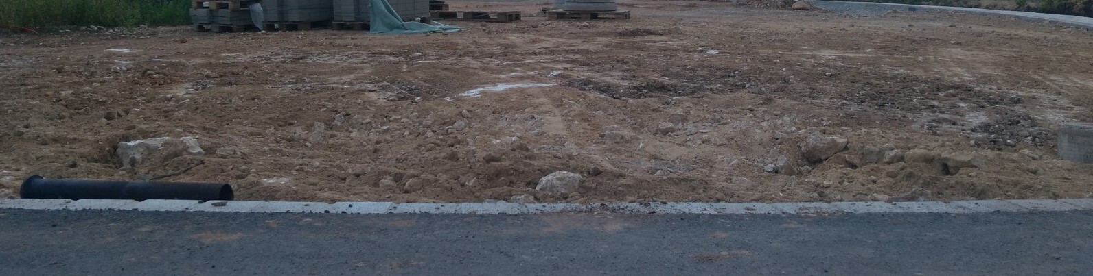

Das wäre die Parzelle gegenüber der Straße: (sehr eben, komplette Felsplatte, Schotter von der Baufirma) war der Lagerplatz
Baustelle mit Erdreich, Graben und schwarzem Rohr am Straßenrand.
Baustelle mit Erdreich, lose Steine und schwarzes Rohr neben Asphaltkante.

Das Foto von der Straße sieht schon wild aus... hab noch eins gemacht das lade ich auch noch hoch.
