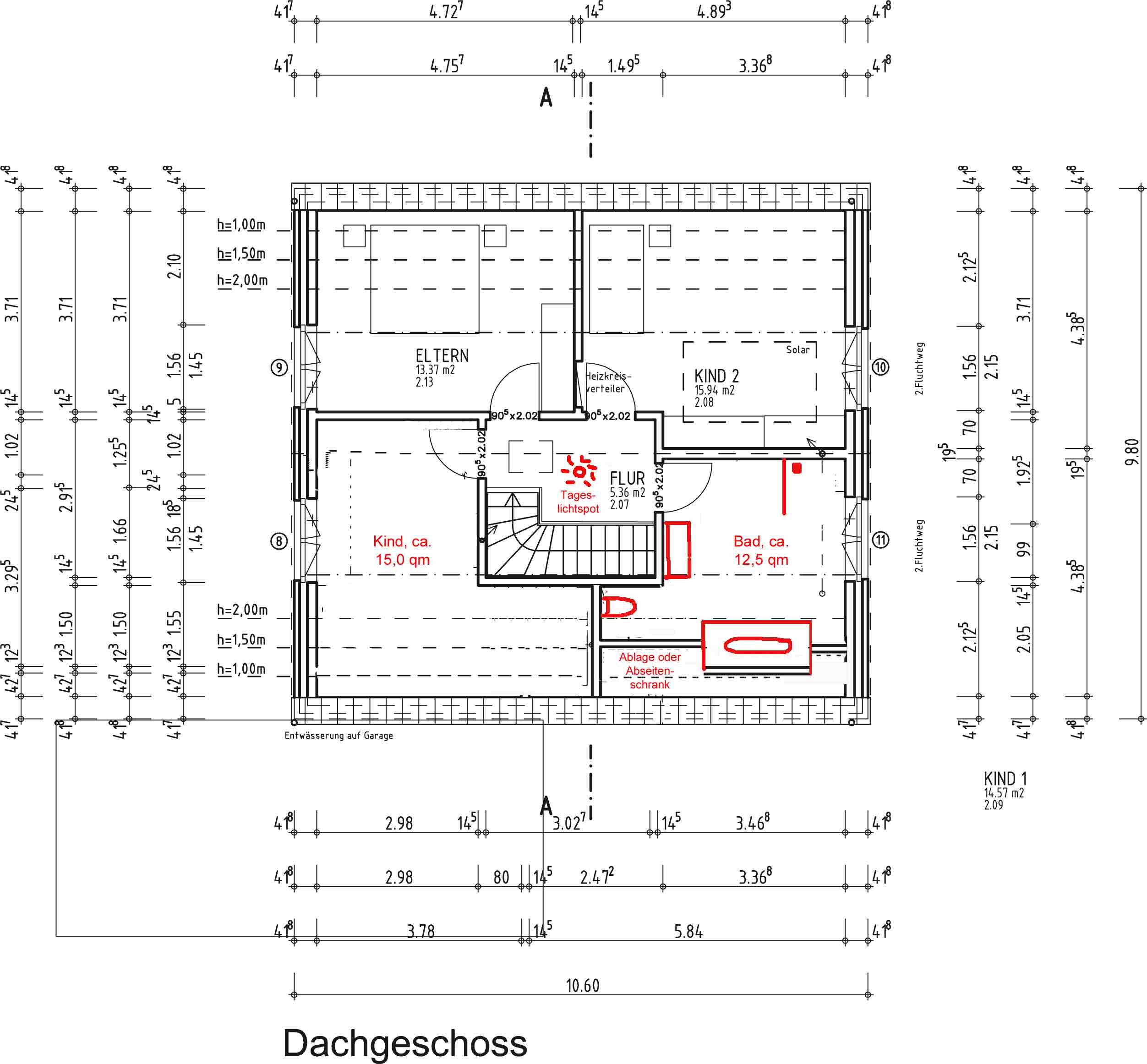

krachbumms schrieb:
@Bauexperte: wieso Bad und Kind 1 tauschen?
dann poltert der kleine genau über mir herum, dann hat er die dunklere Hausseite und das Bad wäre riesig...
Wieso? Wie in der Anlage angedacht, liegen die Sanitärbereiche jetzt übereinander; die Entwässerung der Dusche läßt sich im Estrich verziehen. Niemand trampelt über Dir herum und auch keine Verkastung raubt Dir Platz im Arbeits-/Gästezimmer
Oben kannst Du auch problemlos Wände schieben, da nicht tragend; außer die Umfassungswände des Treppenauges.
Grüße, Bauexperte
Dachgeschoss-Grundriss: Elternzimmer, Kind 1, Kind 2, Bad, Flur und Treppe.

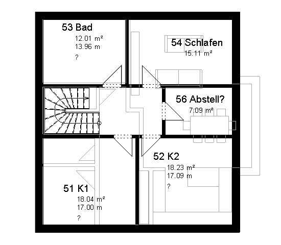

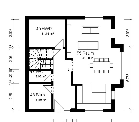

Noch mal eine Idee von mir:
Grundriss: Büro, HWR und großer Raum mit Esstisch, Sofas und Treppe
Grundriss des Obergeschosses: Treppe links, Bad, Schlafen, Abstellraum und K1/K2.
krachbumms
21.08.15 10:49
@Bauexperte: irgendwo missverstehen wir uns glaube ich... denn ich sehe hier nur Nachteile.
nach deiner Skizze (vielen dank für die mühe!) trampelt jetzt unser kleiner genau über dem Büro herum. nein, danke.
eine "verkastung" gibt es im Büro nicht. falls du die Nische Richtung Technikraum meinst: das soll ein Regal/Schrank werden.
kostentechnisch ist es übrigens auch völlig wurscht, ob die Installationen der Bäder übereinander liegen, falls das dein Punkt ist (?)
das Bad an dieser stelle finde ich ziemlich verschachtelt und die dusche hängt vorm Fenster... ich hab das natürlich auch schon erwogen und bin bzgl. badaufteilung auf keinen grünen Zweig gekommen.
krachbumms
21.08.15 10:52
wow. womit erstellst du die Pläne - sieht ja richtig profimäßig aus.
auch dir danke für die mühen. ich verstehe die Vorteile von dieser Variante, ehrlich - aber die Nachteile sind nicht zu verkraften. allein das Büro geht in dieser Größe gar nicht. ich bin selbstständig und arbeite da täglich und empfange dort auch hin und wieder Kunden; es ist also kein "ich sortiere mal die post Büro"
