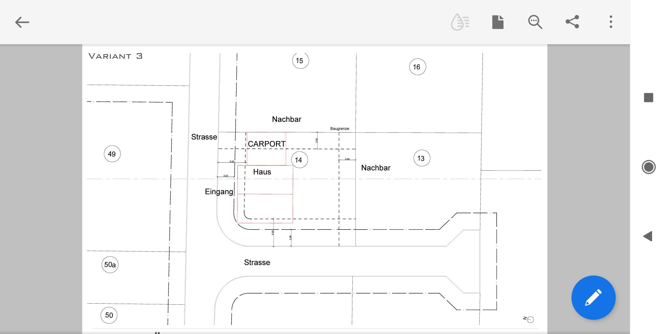

Ein Lageplan wäre auch schön.

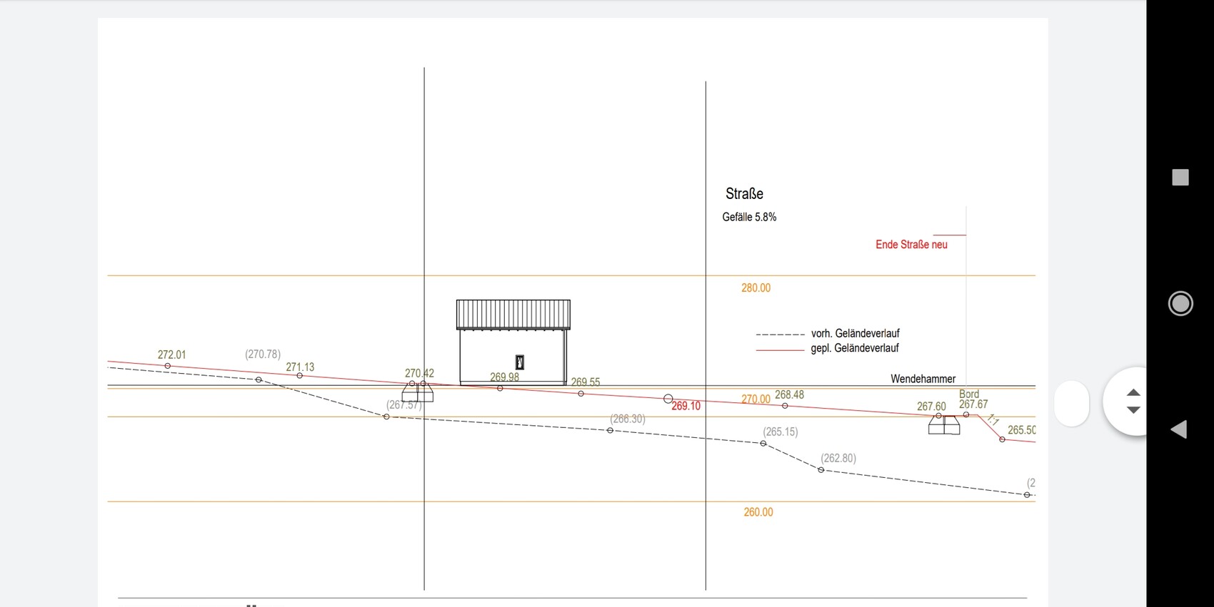

Das heißt Haus ist eben und der Garten fällt ab.
zur Wärmepumpe informiere dich im Technik Bereich.
Ja, so ist es geplant.
Technischer Plan: kleines Haus, Straßenverlauf, Geländeverlauf und Höhenlinien.
Lageplan: Haus mit Carport, Eingang, Nachbar, Strassenverlauf und Baugrenze.
face2621.09.20 11:15
Also ich gehöre nicht zu den geübten "Planlesern". Aber ich sehe hier einen Unterschied von knapp 3m von vorh. Geländeverlauf zu gepl. Geländeverlauf.
Wie muss ich das verstehen?
Und "kein Hang" sehe ich hier im Bereich des Hauses nicht. Ihr wollt auffüllen oder wie?
