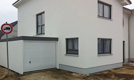

Maulwurfbau
29.02.24 07:51
Guten Morgen zusammen,
rege Diskussion, was ich aber rauslasse bei all der Erfahrung, in Kombination mit dem gesehenem im Baugebiet, ist die Tendenz zu; die Baufirma machen lassen und Integrierern Lassen, dann hat man da keine bzw. weniger Probleme sich das ein leben lang anzugucken und es besch...en zu finden.
Und ja, bei Hoffmann ist mit Bodenplatte.
Hier mal so ein Beispiel woran ich das Fest mache. Und da sieht man auf dem Bild ja nicht mal die Details, wie Putzstruktur und Farbe. Dünne Wände oder Seitenteile der Garage passen null zum Haus, Der Haussockel hört bei der Garage auf. Sieht einfach nur drangeklatscht aus. Die Riesen Fuge, die zugeschmiert ist, sieht man sogar auf dem Schlechten Bild, weil sie in Weiß strahlt.
Kurz um, ein Fremdkörper. Das Beispiel im Bild geht auch noch schlimmer mit z.B. einer mega dicken sichtbaren Aluschiene zum Haus hin auf dem Dach der Garage zur Abdichtung oder gar auf der Vorderseite. Das möchte ich vermeiden. Ein Blick genügt und man weiß sofort, Fertiggarage, nicht besonders gut integriert. .
