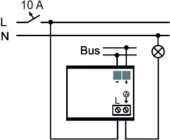

Ich will bei mir auch schon die Kabel entsprechend zur Verteilung legen (lassen) um später, wenn das Geld wieder etwas mehr verfügbar ist, auch ein Smart Home daraus zu machen. Ich habe mich für Busch free@Home entschieden. Nun mal eine Frage an die Fachmänner unter euch: wie sichert ihr das ganze ab? Sichert ihr vor dem Aktor ab, oder sichert ihr jedes Kabel was vom Aktor weg geht, also jede geschaltete Stelle, extra ab?
