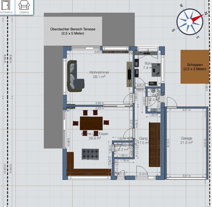

ᐅ Grundriss Stadthaus 170 qm - euer Feedback wäre schön

Darf denn die Terrasse in die Grenzbebauung? Oftmals ja nicht.
Laut Auskunft des Bauamtes würde dem an dieser Stelle nichts entgegen stehen. Werden die Terrasse auf dieser Seite aber aus den hier schon aufgeführten Gründen definitiv "kleiner" halten.
Den zeichne doch bitte ein.
Ist erfolgt.

Die ganze Aufteilung ist wenig durchdacht und die Treppe gehört in eine Ecke. Die Pulttreppe frisst viel zu viel Platz! auf und die Kammer neben der Küche ist auch Blödsinn! In einer gut gepanten Küche braucht man keine Speisekammer! Die Insel ist auch weitestgehend sinnfrei, wenn keine Abluft gewährleistet werden kann!
Die Treppe im Avatar ist für ein Loch von 2,3 m Breite und 1,8 m Tiefe.
Da muß ich Dir gleich zweifach widersprechen: 1. die Treppe ist in einer Ecke, und 2. damit genau da, wo sie als einläufige gerade Treppe so ziemlich als letztes hingehört.

Mir scheint, wir reden aneinander vorbei! Ich sagte, dass bei so wenig Platz eine gerade Treppe wenig sinnvoll ist und man eine bessere Raumaufteilung finden kann, wenn die Treppe nicht so viel Platz braucht!
06.06.19 08:52
Die Treppe bräuchte eine zentrale Lage, damit weniger Flurfläche zustande kommt. Schon allein der Treppengang nach unten in den Keller führt zu einer Außenwand. Das ist nicht zielführend.

Sehe ich auch so und bei dem Grundriss ist sicher eine optimalere Raumaufteilung machbar.
