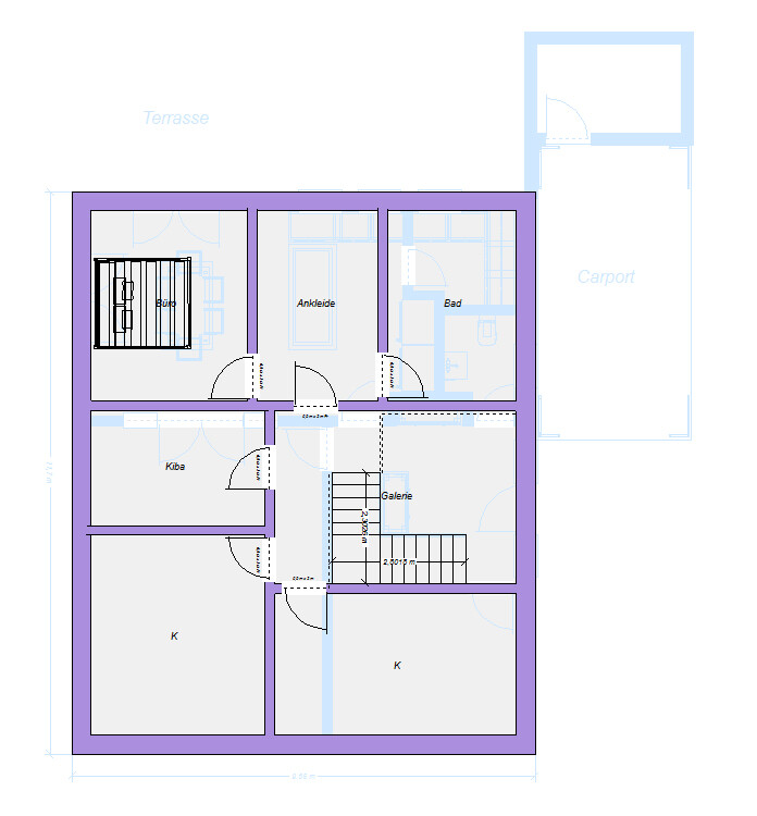

Also die Ankleide wird so kaum funktionieren, die Breite im Rohbau liegt bei 183. Mit Putz also so 178 cm, minus zwei Schwebetürschränle a 65 cm verbleibt ein Durchgang von gerade mal 48 cm! Da würde ich unbedingt die Wand um 20 cm Richtung Bad verschieben. Und das Fenster in der Ankleide auch bitte mittig setzen, dann können die schränke auch bis an die Außenwand gestellt werden.
Für was soll der Anhängel im Kinderzimmer neben der Treppe gut sein? Ich würde das wenn schon, dann der Treppe als Mini-Galerie zuschlagen und so den Eingang mit dem "Oberlicht" in Szene setzen.
j.bautsch06.06.19 10:04die ankleide ist nicht 1,83 sondern 1,83+0,36 also insgesamt 2,19. das ist zwar auch immer noch sehr eng, aber machbar
j.bautsch schrieb:
die ankleide ist nicht 1,83 sondern 1,83+0,36 also insgesamt 2,19. das ist zwar auch immer noch sehr eng, aber machbarDie Maße stimmen. Machbar ist das auch, aber eben nicht gerade das, was man sich bauen möchte.
Wenn 210cm herauskommen, bewegt man sich auf 55cm, da die Schränke mit Abstand zu den Wänden gestellt werden. Natürlich kann man auf 50er Schränke ausweichen, aber ist es das, was man sich im Neubau verspricht?
295cm für das Schlafzimmer: wenn das Bett eine normale Länge von 220 hat, dann wird es auch hier eng. Dann kann man sich am Fenster gegendrücken
Also: prall ist das ganze nicht. ich würde auch die Schiebetüren zu diesem Trakt pls zur Ankleide monieren. Wer hat denn schon Lust, ständig zwei Türen zu schieben, wenn man ein Kleidungsstück wechseln oder ablegen will?
Aber das ist Kritik auf hohem Niveau - erst mal richtig eingeteilten Wohnraum ( -> Treppe!) schaffen, dann kann man weitersehen.
