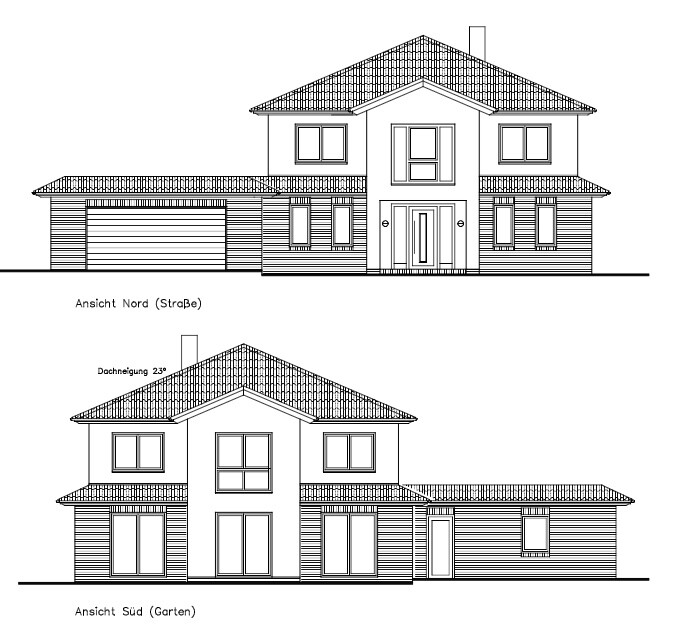

würde gerne euer Feedback zu den anliegenden Planungsunterlagen hören. Ich weiß, es ist sehr groß (für die meisten wohl zu groß), aber wollten gerne eine Kochinsel UND einen eigenen Essbereich in der Küche. Dadurch wird das Haus relativ tief und folglich die Grundfläche größer. Eine gerade Treppe finden wir auch ganz schick, wodurch der Flur natürlich auch größer wird. Das Grundstück ist eine Baulücke, wofür kein Bebauungsplan existiert. Zusätzlich wollte ich nur kurz abfragen, was ihr ändern würdet / nicht so gut findet. Insofern lasse ich viele Punkte aus dem Fragebogen weg, da wir sie hierfür nicht brauchen.

Zweistöckiges Haus mit Garage links, Nordansicht; zentrale Eingangstür, Rückseite mit Terrasse.

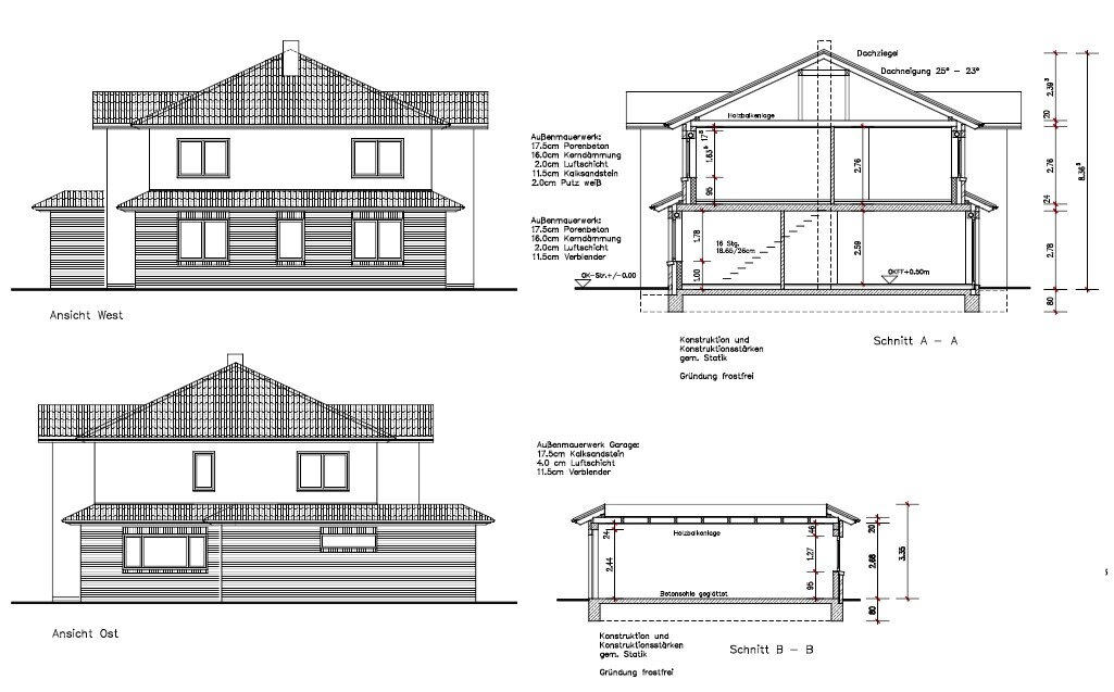

Ansichten West und Ost; Schnitte A-A, B-B eines zweigeschossigen Hauses mit Satteldach.

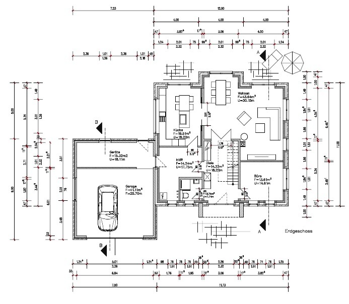

Grundriss-Erdgeschoss eines Einfamilienhauses mit Wohnzimmer, Küche, Bad, Flur, Büro und Garage.

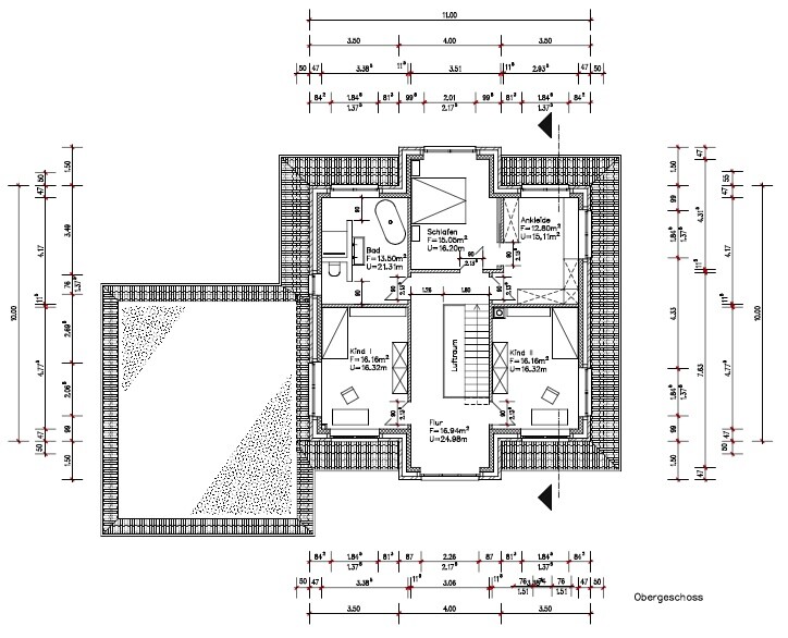

Grundriss Obergeschoss: Flur, Schlafen, Ankleide, Bad, zwei Kinderzimmer, Treppenaufgang.

Ich finde den Grundriss eigentlich ganz gut. Was mir spontan auffällt: Wenn wir so groß bauen könnten würde ich deutlich mehr Stauraum integrieren. Eine Speis zum Beispiel oder ein separater Hauswirtschaftsraum im OG.

Die Garderobe gefällt gar nicht. Finde bei der Größe kann es etwas separierter sein, so dass auch ein Stühlchen für die Kids hin kann oder mal eine Tasche herumstehen kann.
Essplatz fehlt Großzügigkeit. Er funktioniert, ist im Erker jedoch knapp.
Oben würde ich einen Abstellraum einplanen.
Schlafzimmer Richtung Norden.
Elternbereich durch die Ankleide erschließen. Der Schlafrhytmus änderst sich.
Darf das Haus so gebaut werden? Par. 34 sollte bei Baulücke greifen

Ich finde den Grundriss solide und gut. Für den Alltag fehlen mir aber auch einige Abstell- und Wirtschaftsräume. Der Hauswirtschaftsraum muss für viele Dinge herhalten und wäre mir ein zu stark frequentierter Raum.
Der Erker über dem Eingang im OG ist m.E. eine teure Hauseingangsüberdachung. Einen zusätzlichen Wert kann ich nicht erkennen. Selbst die Optik könnten man auch ohne aufhübschen. Aber wer hat der hat.
Die Tür ins Schlafzimmer sollte anders herum aufschlagen, sonst gibts Kollisionen mit der Ankleide. Das kann böse Beulen am Kopf geben. Schade, dass man gegen den Schrank läuft, wenn man vom Flur in die Ankleide geht - aber ich würde es auch so lassen für die schönere Außenansicht.
Am merkwürdisgten finde ich allerdings die geringe Deckenhöhe im EG und die im Vergleich dazu großzügige Höhe im OG. Ich kenne es eher anders herum, da die größeren Räume im EG mit mehr Höhe dann weniger drücken. ich vermute, dass die Treppe schuld ist. Eingezeichnet mit 15 Steigungen ist die recht kurz. Wäre sie länger, ist der Plan im Eimer. Das ist Schade und wäre für mich eine große Kröte, die ich vermutlich nicht schlucken würde.

ihr habt viele verschenkte Quadratmeter. Im OG ein riesiger Flur mit Luftraum und die Ankleide ist groß und hat dafür wenig Platz für Schränke. Was mir persönlich sehr wichtig ist, das ist ein Kinderbad, sofern zwei Kinder geplant sind. Menschen ohne (ältere) Kinder können das noch nicht ganz nachvollziehen .
