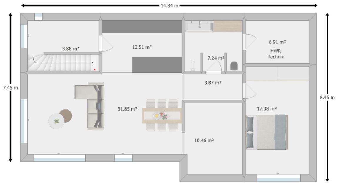

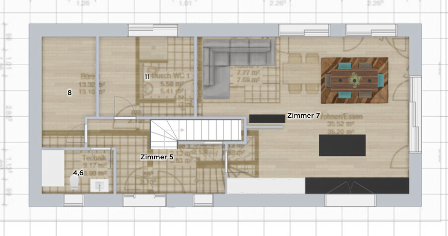

Aus unserer Brainstormingphase kann ich diesen Grundriss beisteuern - vielleicht hilft es als Denkanstoß. Hier ist das EG mit Diele an der Ecke oben-links und Küche in der Mitte (oben). Natürlich kann man diese beiden Räume tauschen um die Treppe besser zum OG passend zu platzieren. Die beiden Räume unten rechts kann man zusammenfassen und stattdessen den Gebäudevorsprung auf 8,5m weglassen. Garderobenplatz ist unterhalb der Treppe.

Interessant , gibt es da auch ein Obergeschoss zu?
Hangman
Hangman
Jein, wir haben zwar bedingt durch Bebauungsplan ein OG (75cm Kniestock, 38° DN), von dem wir aber nur einen Teil als Homeoffice/Lesezimmer nutzen. Da wir kinderlos sind, und im EG leben können wollten, haben wir das OG nicht final aufgeteilt/ausgebaut. Ich denke aber, dass das je nach Lage der Treppe gut nutzbar ist. Zumal 1m Kniestock und 48° DN ja fast schon Vollgeschoss sind (v.a. wenn auch noch Gauben erlaubt sind).

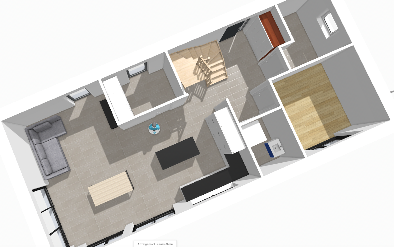

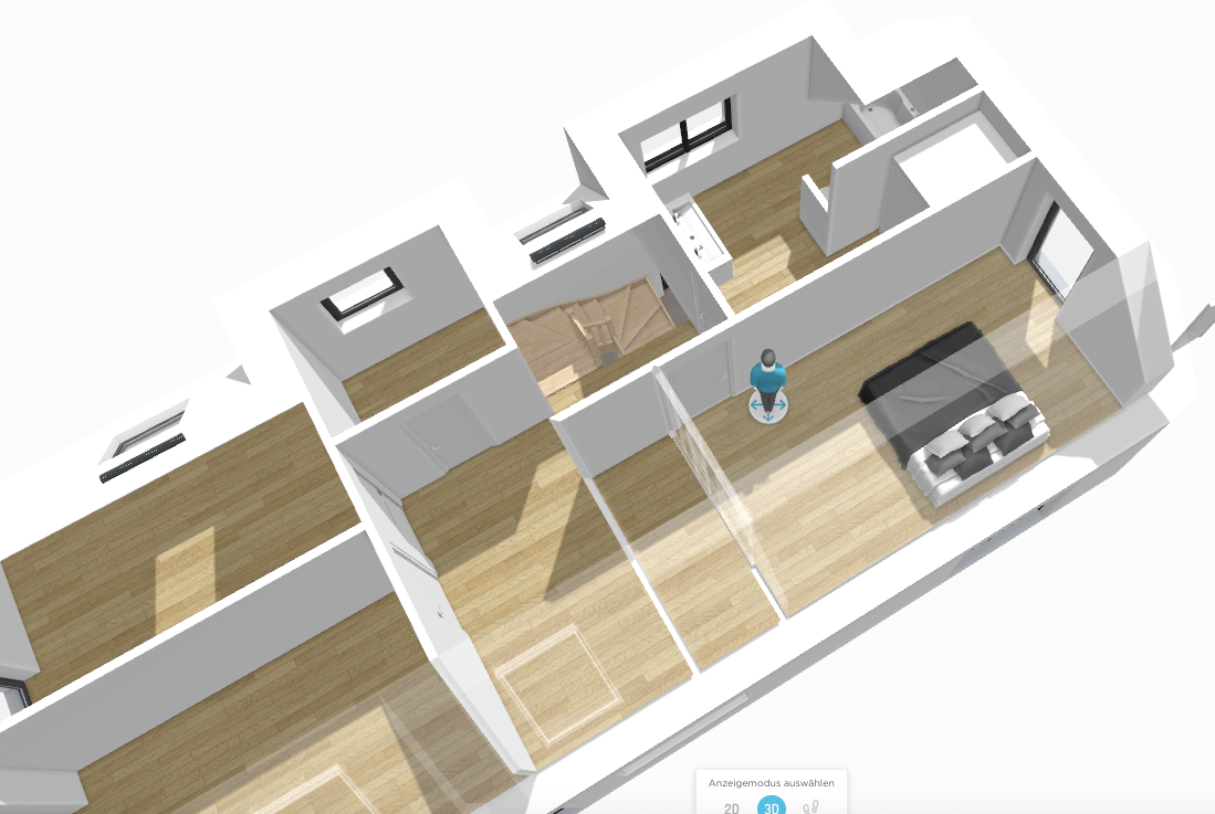

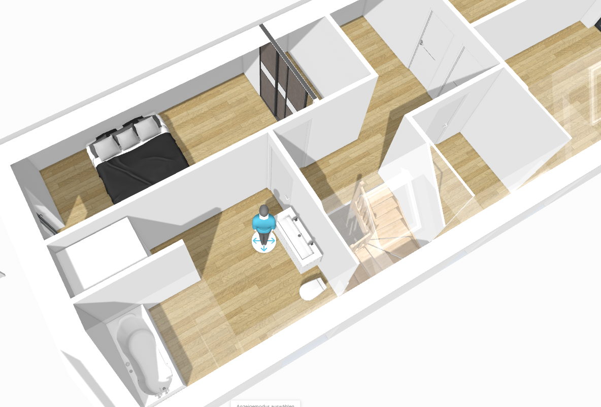

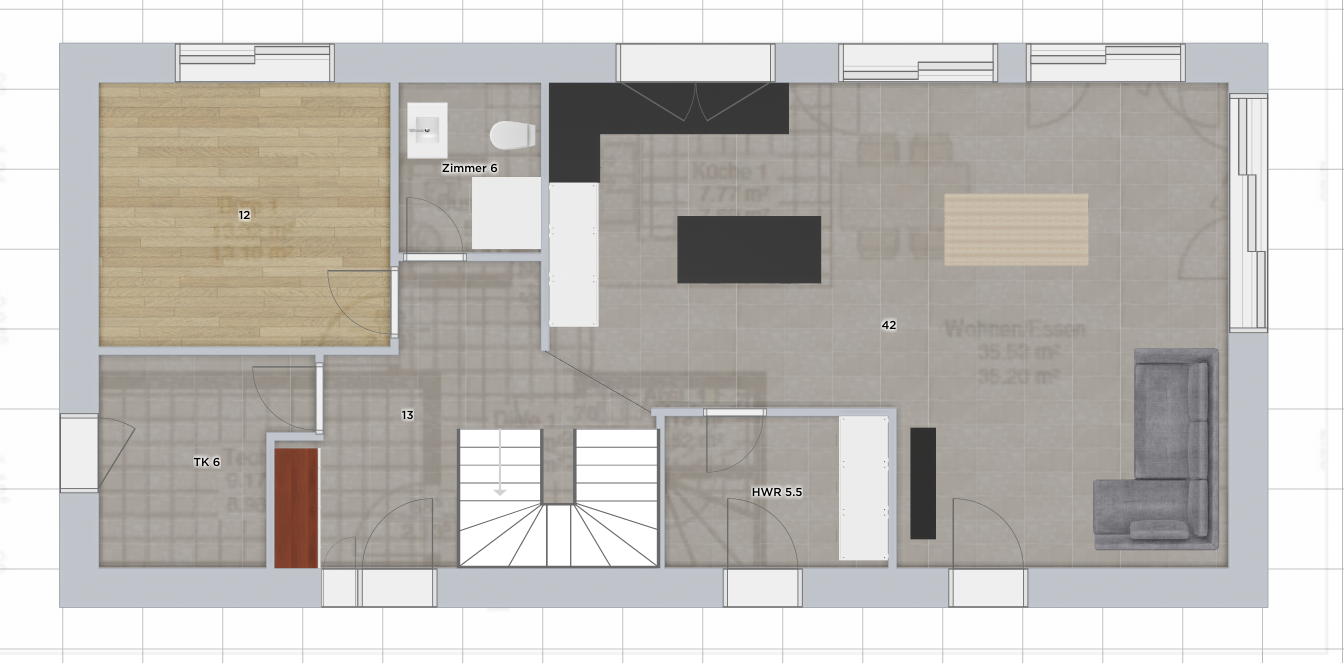

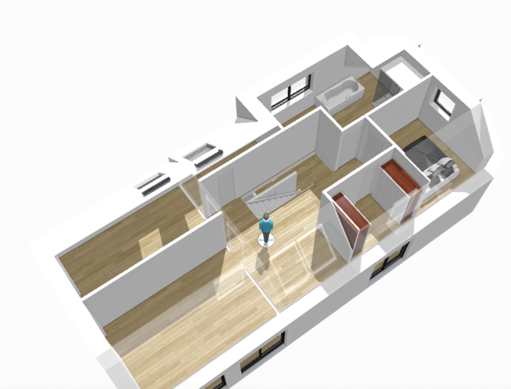

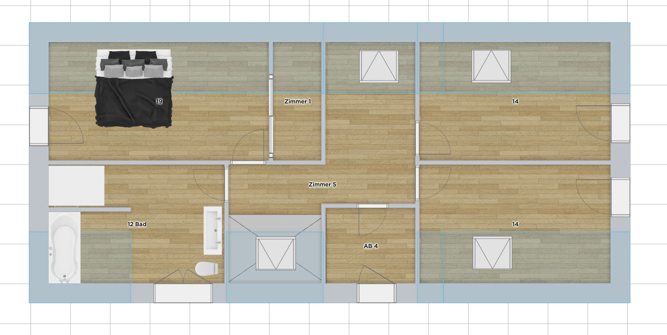

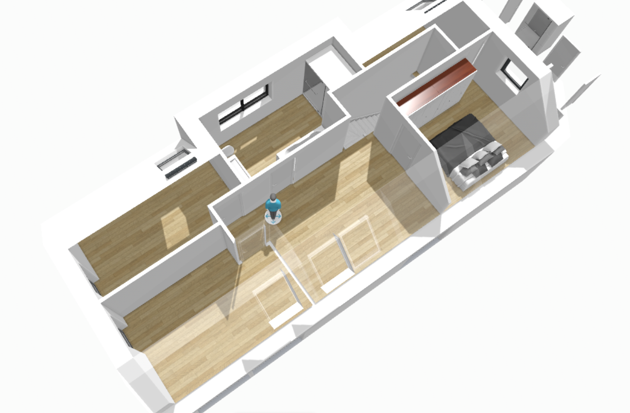

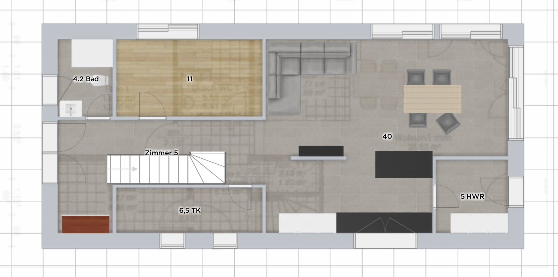

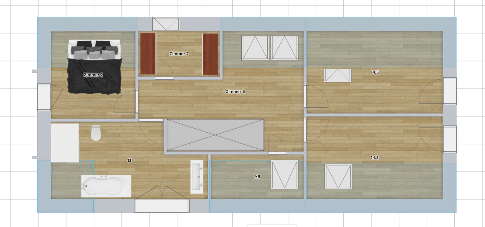

Ich habe hier noch drei Beispiele... bitte nicht auf die Maße festnageln, qm sind abgerundet. Programm lässt immer noch nicht blicken, wie das mit den Dachschrägen ist, aber so ungefährt kann man sehen, wie was möglich ist. In Details wollte ich mich auch nicht verlieren, da ich nicht weiß, wo die Reise des TEs noch hingehen kann oder soll oder definitiv die Prios liegen.
Wenn Fragen sind, her damit. Für Details darf dann der Architekt ran ;)
Beispiel 1:
Eingang Nord, gerade Treppe, 1 x gewendelt:
Grundriss einer Etage: Wohnzimmer mit Esstisch, Treppenhaus, Zimmer 5, Büro.
Grundriss eines Mehrzimmerhauses mit drei Schlafzimmern, Bad, Flur und Abstellraum.
3D-Grundriss einer Wohnung: Flur mit Treppe, Badezimmer mit Badewanne, Schlafzimmer mit Bett.
3D-Rendering eines offenen Wohn- und Essbereichs mit Küche, Sitzgruppe, Treppe und Person

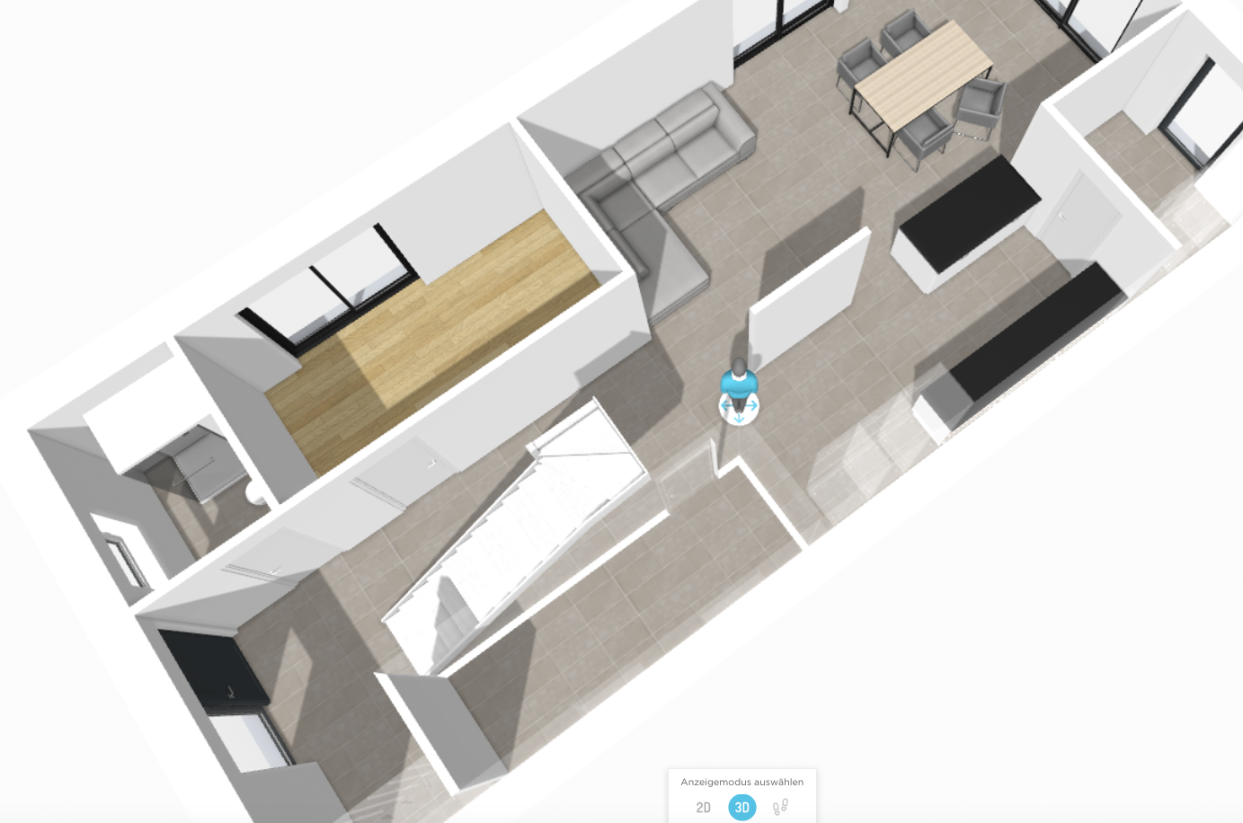

2. Bsp: Treppenlage knapp übernommen, hier würde ich allerdings eine hübsche optsche Treppe nehmen ohne Setzstufen.
Grundriss einer Wohnung: Wohnzimmer mit Esstisch, Küche, Bad, Flur und Treppe.
3D-Grundriss eines modernen Apartments: Wohnzimmer, Essbereich, Küche, Schlafzimmer.
Grundriss einer Wohnung: links Zimmer 2 mit Bett, Mitte Bad, rechts zwei Räume mit Fenstern.
Isometrischer 3D-Grundriss einer Wohnung mit Schlafzimmer, Wohnbereich und Flur; Holzboden.

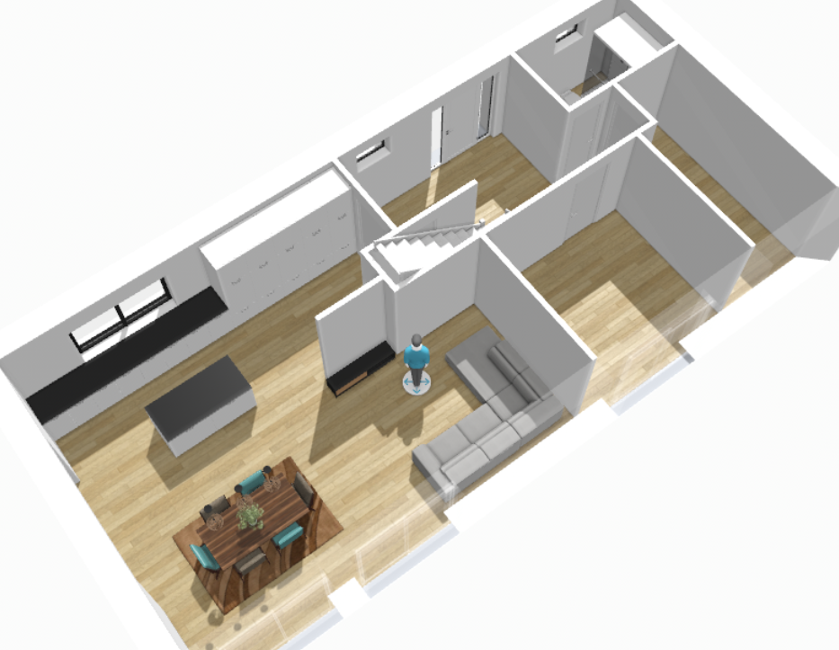

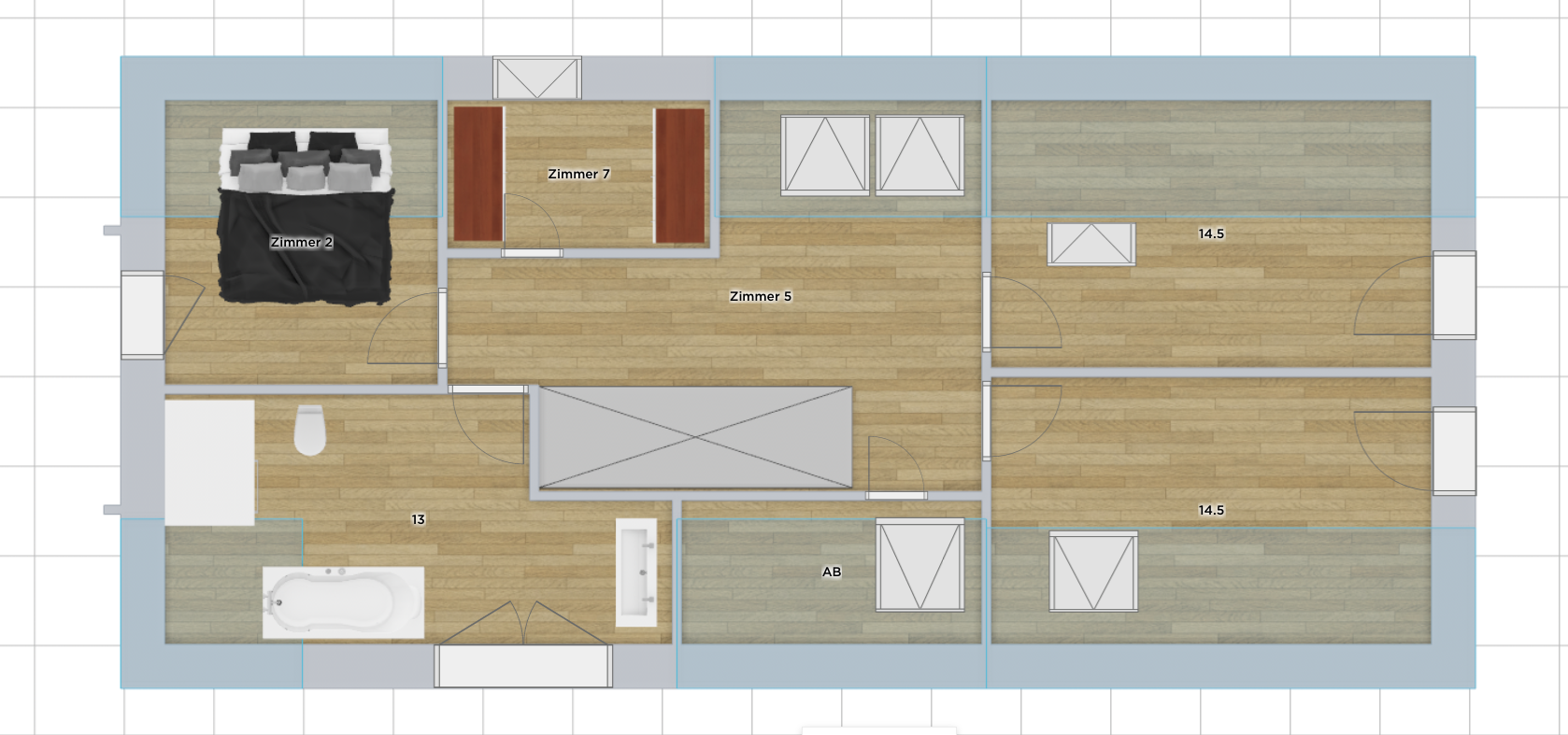

3. Bsp: 2-fach gewendelte Treppe
Die Dachfenster im Flur sind auch nur beispielhaft. Ich plädiere ja, das Dach in den First zu öffnen, zumindest im Flur.
Grundriss eines Apartments: Wohnzimmer mit Esstisch und Sofa, Küche, Schlafzimmer, Bad, Treppenhaus.
3D-Grundriss einer Wohnung: Wohnbereich mit Sofa, Esstisch, Küche, Treppe.
Grundriss einer Wohnung: Schlafzimmer links, Bad untenlinks, Flur und mehrere Zimmer rechts.
3D-Apartment-Grundriss: Schlafzimmer, Bad mit Waschbecken, Toilette, Treppe, Person am Waschbecken
3D-Grundriss einer Wohnung: Wohnzimmer mit Sofa, Flur, Treppenhaus und weitere Räume.
