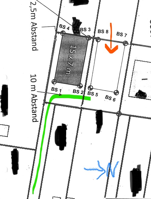

Roter Pfeil unsere Fläche für das haus , grün Auffahrt , Garten gen Westen und ja hier abgeschnitten
Macht schon Sinn, Infos immer wieder zusammenzupacken.
Die Checkliste hat halt auch den Sinn, das ganz bestimmte Infos möglichst immer an derselben Stelle sind und man nicht jeden Text erst analysieren muss ;).
Und das Grundstück links daneben ist nur für das Nachbarhaus und eure Zufahrt oder wie muss man sich das vorstellen?
Wäre ja auch schick, das Haus einfach mal in dem Grundstück abzubilden.
Würde ja etwa so liegen ... mit Nordpfeil ;):

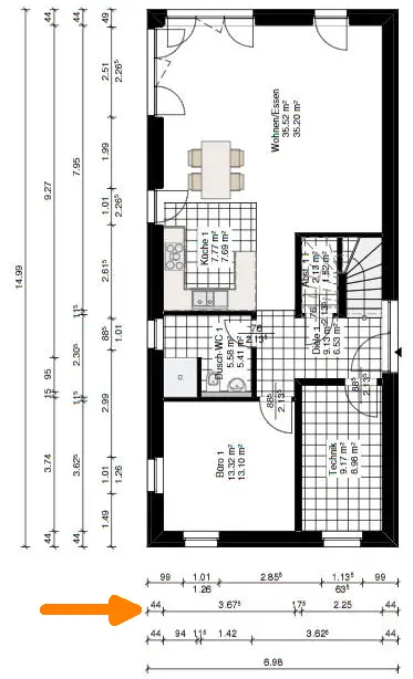

Grundriss eines Hauses: Wohn-/Essbereich, Küche, Flur, Bad, Gästezimmer, Treppen, Maße.

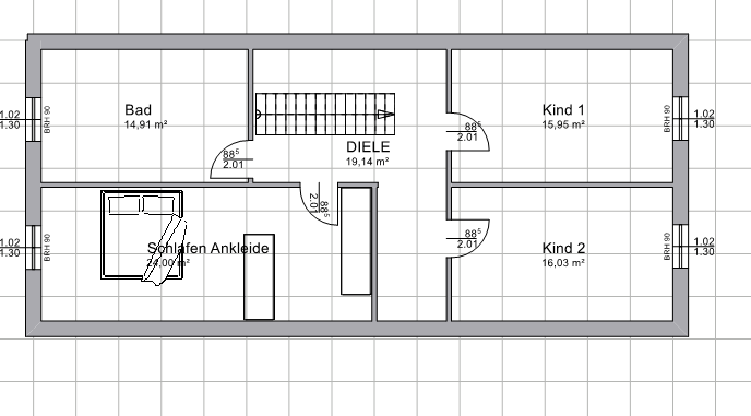

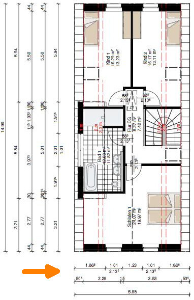

Grundriss eines Hauses mit Bad, Flur, Treppe, Schlafzimmer und zwei Kinderräumen.
Liegt der Eingang da nicht etwas ungünstig?
Soll dann planunten, also im Osten nur ein einfacher Stellplatz sein?

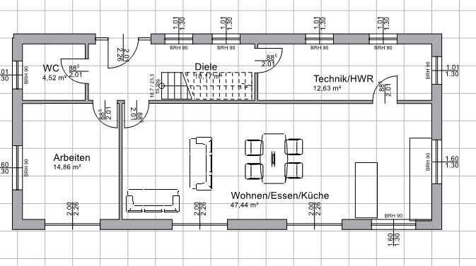

Schau mal bei Schwörerhaus, schmaler Grundriss. Da gibt es einen Grundriss mit gerader Treppe mit 7x11. Wenn du den verlängerst um die 4 Meter, kannst du noch ein Arbeitszimmer im EG unterbringen. Nur als Idee hab ich das mal schnell gemalt - ohne Anspruch auf genaue Maße, soll nur eine Skizze zur Veranschaulichung sein.
Grundriss: Wohnen/Essen/Kochen, Diele, Arbeiten, WC, Technik/HWR.

@idbk14 ... das wird zumindest im OG so schlecht gehen. Nur 100 cm Kniestock, da wird man z. B. im Elternschlafzimmer nicht ums Bett herumkommen.
@Niko1611 .. ich sehe auch das Garderobenproblem und sehe auch ein Problem mit geschickter Möblierung des Ess/Koch/Wohnraums. Habt ihr dazu schon Ideen, wie ihr euch das vorstellt?
