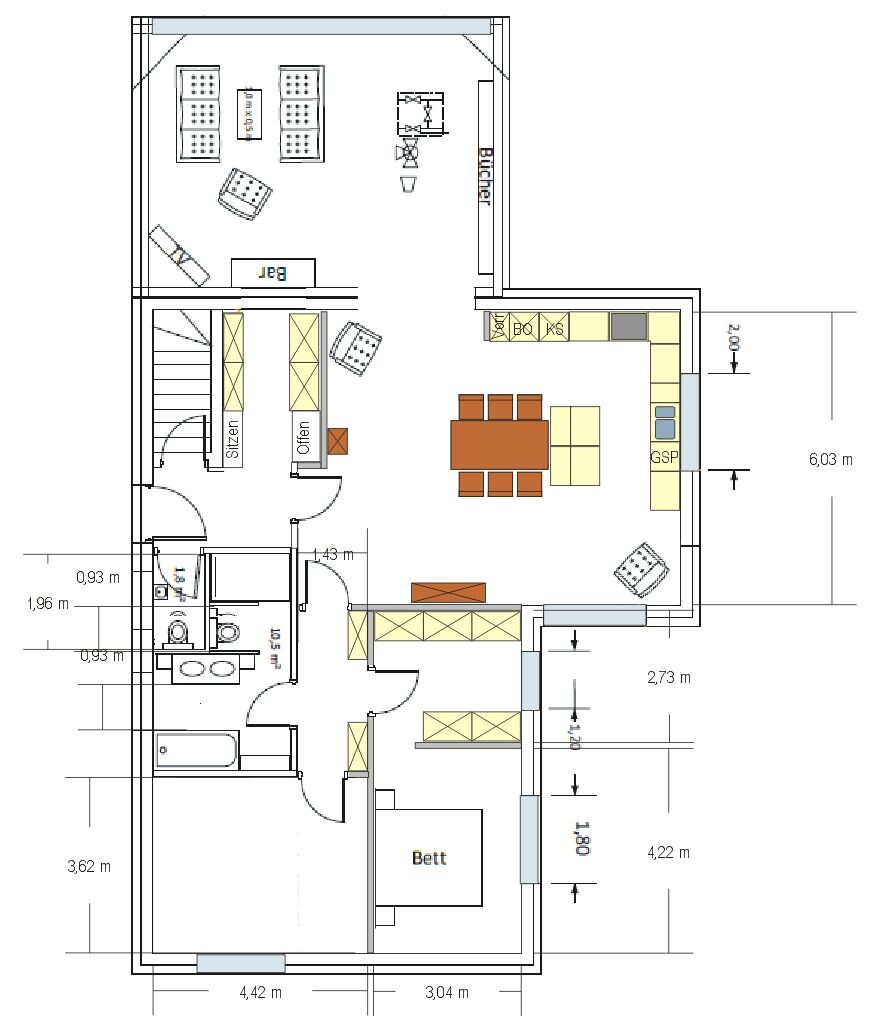

Fenster nach Westen gibt es im Bad und im WC. In den Anbau kommt auch ein Fenster nach Westen als Lichtband und eine große Fensterfront nach Norden, die sind hier nicht eingezeichnet.
Die Fenster werden erneuert, aber wir wollten keine neuen Durchbrüche machen, wo heute keine sind.
Wie sieht es denn mit Heizung aus? Aktuell und geplant? Liegt bereits Fußbodenheizung? Ist sie generell geplant?
Kerba
Aktuell sind klassische Heizkörper mit Ölheizung, aber das kommt alles weg. Wir machen eine Luftwärmepumpe und dann teilweise Wandflächen- und teilweise Fußbodenheizung.

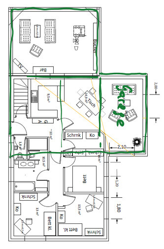

Wenn du dich mit dem Ansatz aus Beitrag 5 anfreunden kannst und auch den Aufwand einer Wasserverlegung für die Küche (unter der Kellerdecke bis zur neuen Position) auf dich nehmen willst, dann würde ich so einteilen:
Grundrissplan eines Wohn- und Küchenbereichs mit Schlafzimmer und Bad
Das Zimmer planunten links hätte so ziemlich genau 16 qm.
Schrankecke dem Schlafzimmer vorgelagert, allerdings mit mehr Platz rund ums Bett.
Im ca. 145 cm breiten Flur hätten noch 40 cm tiefe Schränke für Bettwäsche/Handtücher Platz.
Oben neben dem Kellerabgang könnte man eine ordentliche Garderobenecke für wirklich alle Jacken in den 200 cm schrank, alle Schuhe in dem 200 cm nur 40 cm tiefem Schrank realisieren. Dann eine kleine Sitzbank für Schuheanziehen und noch ca. 100 cm als offenen Garderobeteil mit Haken für Gästejacken etc.
Küche dann als L, dazu einen kleinen Arbeitsblock zum Backen, Buffetanrichten usw. Richtung Tisch mit offenen Regalen, z. B. Toaster, Lektüre, Ladestationen für Handys, Telefon etc.
Locker verteilt noch 2 gemütliche Sessel und du hast einen gut nutzbaren Küchen/Essraum.
Durchgang Wohnbereich wie geplant. Keine Fenster verschoben ;)
WC habe ich etwas länger gemacht, damit die Vorwand für die Waschbecken im Hauptbad etwas mehr nach planunten kommt. WC-Lücke im Hauptbad war nämlich nur ca. 70 cm, viel zu eng.

Wow, vielen Dank!
Die Idee die Küche zu Verlegen und damit eine echte Garderobe zu gewinnen, gefällt uns sehr gut. Der Essbereich ist dann auch viel stimmiger als vorher. Von den Leitungen ist es halt nicht so ideal, aber das kriegt man hin.
Der zusätzliche Platz beim WC ist auch gut. Zwischen Badewanne und Waschtisch bleiben dann 93cm, wenn ich das richtig sehen. Reicht das bequem?
Mit den Zimmern sind wir uns noch nicht so sicher. Unsere Präferenz waren schon 2 Kinderzimmer. Aber da könnte man ja unsere Ursprungsplanung mit deinen Ideen auch gut kombinieren.
Wie funktioniert das mit dem Tisch direkt vor der Kücheninsel? Sind da die Türen seitlich?
