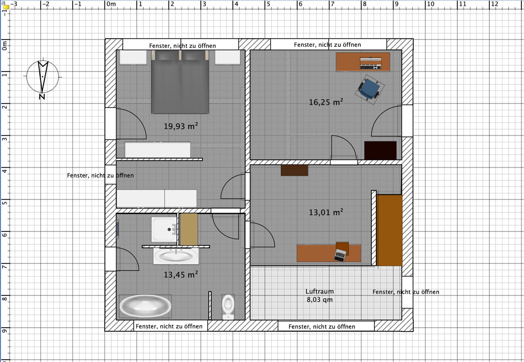

Kniestock 180 cm (sagt man das so bei Pultdach? die kleine Seite ist bei 180 cm
Von wem stammt die Planung:
-Do-it-Yourself (Sweet Home 3D)
Was gefällt besonders? Treppe in Küche/Esszimmer
Was gefällt nicht? Abstellraum im EG ist sehr schmal, beim ins Haus kommen schaut man auf den Kamin/ Wand anstelle durch in den Garten
Preisschätzung lt Architekt/Planer: 310.000 € Fertighausanbieter
Persönliches Preislimit fürs Haus, inkl. Ausstattung: 350.000
favorisierte Heiztechnik: Luft-Wasser-Wärmepumpe
-könnt Ihr verzichten: Carport
-könnt Ihr nicht verzichten: weniger qm
Ein Gemisch aus vielen Beispielen aus div. Magazinen, besuchen in Musterhausparks...
Es ist alles drinnen was wir zwei brauchen und gerne hätten. Größer brauchen wir nicht und kleiner sollte es auch nicht sein.
Wir wünschen uns aber sehr gerne ein Gesamtfeedback. Wir wollen unser Haus bauen aber ich lese gerne noch die eine oder andere Meinung, vielleicht haben wir ja auch was wichtiges vergessen oder übersehen?
EG:
2D Grundriss eines Hauses mit Wohnzimmer, Küche, Essbereich, Treppe, Kamin und Schlafzimmer
OG:
Grundriss eines Hauses mit vier Räumen: Flächenangaben 19,93 m², 16,25 m², 13,01 m², 13,45 m².
Vielen Dank fürs lesen.

Klopf das „Ding“ bitte in die Tonne oder drücke DEL. Hauptsache weg.
Eine Treppe, die nicht funktioniert (viel zu kurz), an einem Platz, der nicht funktioniert.
Auch Fertighausanbieter haben fähige Architekten.

oder einfach die Treppe länger machen?

Nein, das passt einfach nicht.
Die Sitzplätze an dem Esstisch sind zumindest gut eingezeichnet. man müsste bei den Abständen tatsächlich praktisch auf dem Tisch sitzen.
03.08.21 12:33
Abstellraum funktioniert nicht ist ein Flur mehr nicht
Treppe viel zu kurz
Alles wirkt nach Tetris

Die Treppe ist mindestens einen Meter zu kurz. Und funktioniert nicht gut an der Stelle.
