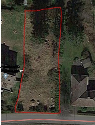

@11ant, Wir haben einfach nochmal überlegt wie wir Licht von Süden in das Haus bekommen können. Dann haben wir überlegt wie wir den Hausschatten im Norden kleiner bekommen und sind wieder zurück zu unserem ersten Plan, Bungalow.
Der ist nicht so hoch und wirft nicht soviel Schatten. Da können wir Fenster ins Dach packen und haben so Licht im Haus mit offenen Decken.
Meine Frau hat mich gebeten den veränderten Grundriss hier noch nicht online zu stellen. Was ich nachvollziehen kann.
Als Bungalow haben wir uns den ComfortStyle 10.01 P von Massa Haus ausgesucht.
Wir haben den etwas größer gemacht und den Technikraum als Baustein ausgelagert. Somit konnten wir das Bad vergrößern und noch zwei drei Kleinigkeiten verändern, die größte Veränderung wird wohl das gedrehte Dach sein, wir wollen die höhere Seite nach Norden um oben noch Fenster reinzubekommen damit dort von Süden Licht ins Wohnzimmer kommt.. Wir sind jetzt beide sehr zufrieden.
Ich habe jetzt bei den 4 favorisierten Firmen den Bungalow angefragt und warte jetzt mal auf erste Preise. Parallel bin ich gerade dabei ein Bodengutachten zu beauftragen und einen Vermesser damit wir das gleich auf die richtige stelle planen können um besser die Baunebenkosten zu ermitteln.

09.08.21 11:41
Das klingt interessant.
Ich erinnere gerade kein Grundstück dazu (?)
Andreas_79
09.08.21 12:26
ich gaube das Grundstück ist zwei Seiten vorher gewesen. hier noch mal zur Erinnerung:
