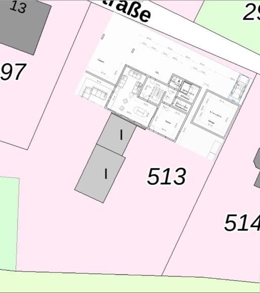

hanghaus200020.08.21 11:16
Ich wuerde mal das Haus ca. so einordnen?
Dann ist das Gefaelle im Hausbereich ca. 70 cm das geht leicht zu planieren.
Keller wuerde ich wegen Budget weglassen. Oder hat da bestehende Haus einen Keller?
Ist der Abbruch schon erfolgt? Oder im Budget enthalten?
hanghaus200020.08.21 11:30
Irgendwie ist der Anhang nicht da. Dann hier noch ein mal.
Lageplan eines Baugrundstücks mit Gebäudegrundriss und Parzellenkennzeichnung 513/514
ypg20.08.21 13:21
Ich denk, da ist ein Hang? Wie soll denn ein Pkw dort stehen?
