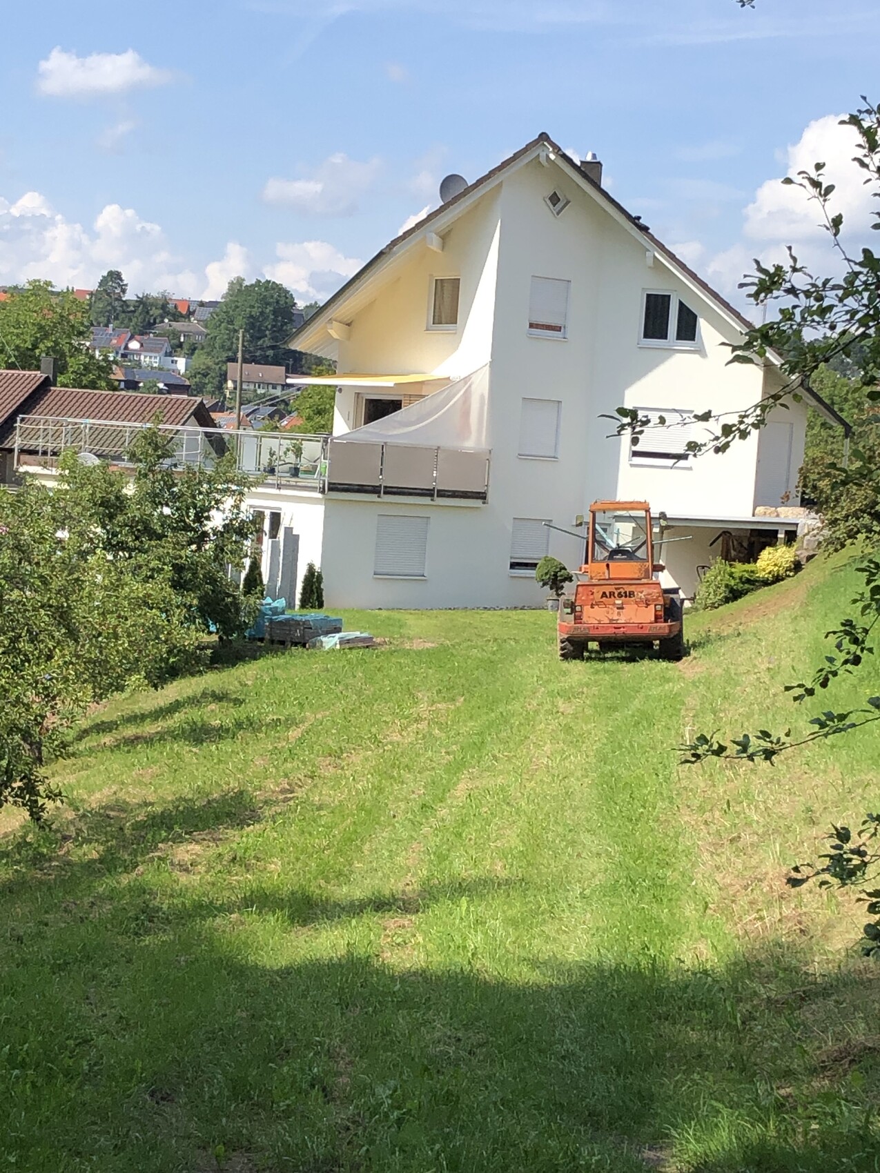

driver5513.08.21 16:03
Weiße mehrstöckige Villa auf Hang mit Terrasse; orange Baumaschine im Garten, grüne Wiese.
so etwas baut man in einen Hang. Gestern bei der Radtour gesehen und heute „extra“ nochmal die selbe Route gewählt und gerade angehalten. Rechts oben ist Straße/Eingang+Garage. Man kam von dort auch halb ums Haus nach unten fahren…
