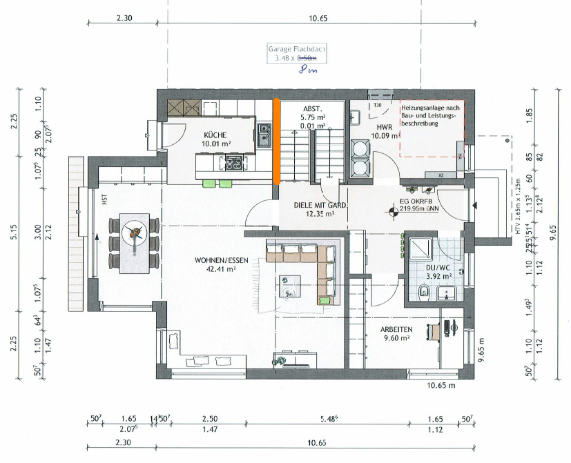

kbt0911.08.21 17:20
Mal wieder
Grundriss eines Gebäudeteils mit mehreren Treppenläufen; Raum 1 hat 131,54 m², Maßlinien.
Ich schätze, dass das orangene Stück ca. 275 cm sind
Grundriss eines Hauses, Erdgeschoss mit Küche, Wohnen/Essen, Bad, Arbeitszimmer, Flur und Abstellraum.
Die Musterbilder gehen "nur" von einer Geschosshöhe (<> lichte Raumhöhe) von 280 cm aus.
ypg11.08.21 17:55
Steiran schrieb:
und es wären nur noch 0-0,5m. Die könnten wir gut und gerne "stehen lassen" und hätten nur noch ein leichtes Gefälle,
Nur noch ist gut! Ihr nehmt Kosten für Erdarbeiten rund um 30-50000€ in Kauf inkl der L-Steine, um dann kein ebenes Gehen in den Garten hinzubekommen, sondern nur noch eine Barriere von bis zu 50cm, die man nicht weiter plant. Das sind alles Hürden, die „man eigentlich“ vermeiden will.
Stufen nehmen Platz, nicht nur im Garten, und ja: Treppe ist mir auch aufgefallen.
Bedeutet eine Netto-Raumhöhe von ca. 2,50?
Bei der zu bearbeitenden Fläche bleibt nicht viel Rasen.
11ant11.08.21 17:58
Steiran schrieb:
Das Haus wird auf Bodenplatte gebaut. Der Rest wird dann über Stützmauern, Böschungen, Treppenstufen von der Terrasse möglichst abgemildert, so dass wir einen relativ ebenen Garten hoffen hinzubekommen.
Pyrrhussiege sind Geschmackssache, mir wären sie zu teuer.
Georgie11.08.21 20:10
Baue mit dem Hang.
Setze das UG hälftig in den Hang, öffne nach Südwest mit dem schönen Ausblick.
Was natürlich eine Grundrissänderung mit sich führt.
driver5511.08.21 22:16
Wer hat euch den letztendlich teuren Floh ins Ohr gesetzt?
Bauherr hat Wunsch geäußert, Unternehmen setzt diesen direkt um? 😕
haydee11.08.21 22:41
In dem Budget sind die Erdarbeiten und Kosten für Abfangung nicht dabei oder?
Warum baut ihr nicht mit dem Hang?
Soviel Geld zu versenken für eine künstliche Verkleinerung des Grundstückes und dann keinen ebenerdigen Gartenzugang?
