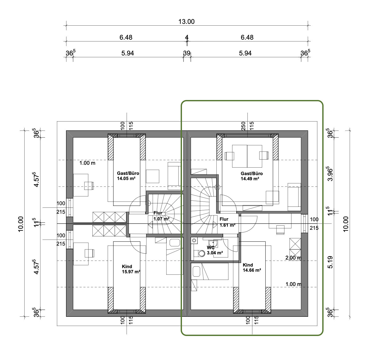

Ich gebe nur selten meinen Senf zu Grundrissen, aber die beiden Zimmer als Kinderzimmer im Dach wären für meine Mädels (11/15/15) der Traum. Klein und gemütlich mit Dachschrägen. Mit eigenem Bad echt ideal.
Muss man mit der Einrichtung halt flexibel und kreativ sein, dann werden das tolle Kinderzimmer.

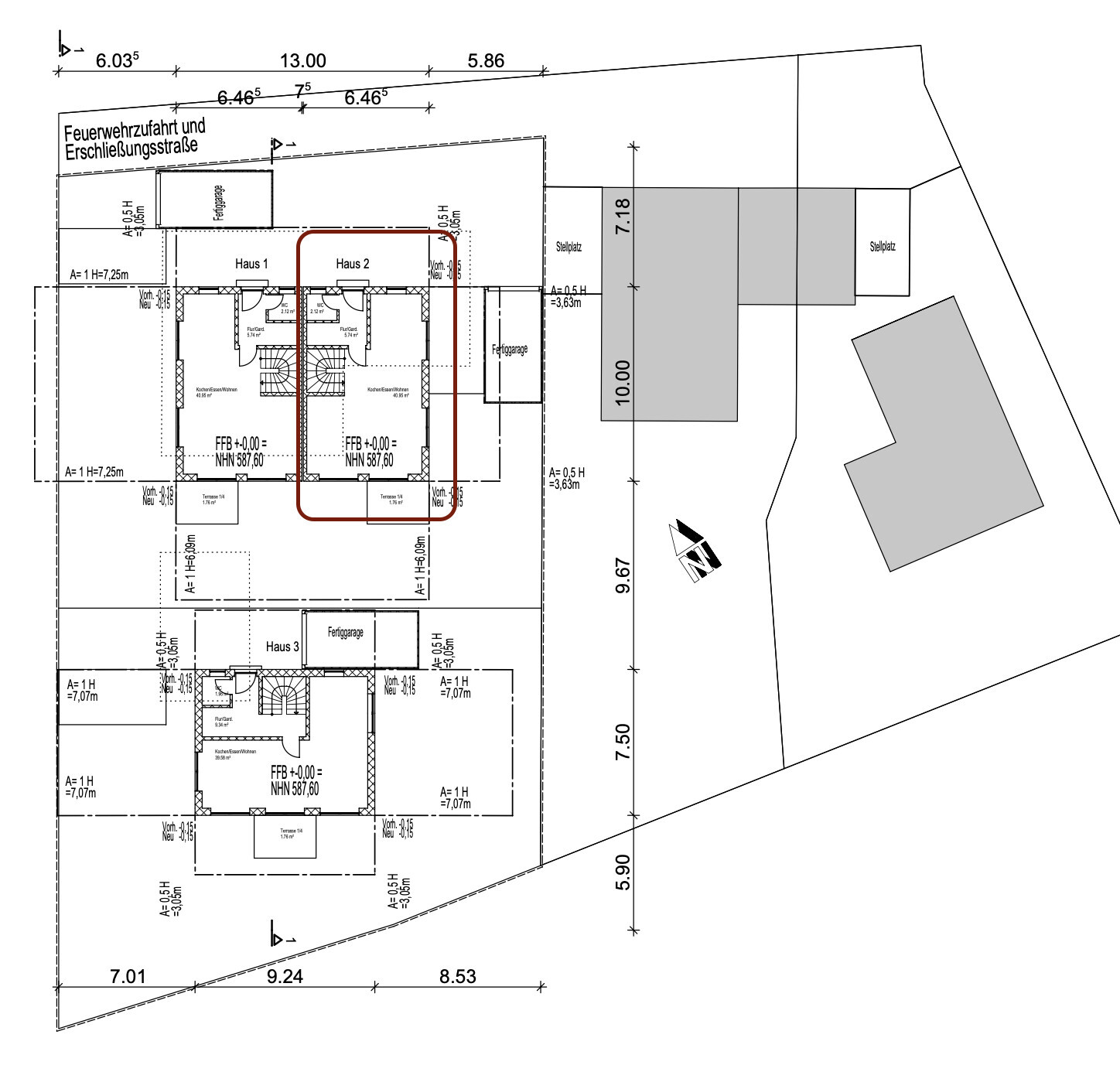

Hallo, magst Du bitte auch das Haus auf Grundstück zeigen? Oder den Lageplan? Wo war nochmal Norden?
Und: ist die andere Seite quasi der Vorschlag vom Bauträger?
Vielen Dank für den Hinweis. Anbei noch der Plan des Grundstücks und die Nachbarbebauung, inkl. der Himmelsrichtung. Am linken Rand ist die Straße und nördlich des Hauses ist die Zufahrt, welche auch die beiden grau gezeichneten Häuser rechts auf dem Plan nutzen.
Lageplan: zwei Häuser (Haus 1, Haus 2) mit rotem Umriss, Zufahrt und Stellplätze.

Wir überlegen gerade auf eine Alte Variante des Plans für das DG zurück zu gehen, wo es im DG keine Dusche, sondern "nur" ein WC gab, wodurch die beiden Zimmer deutlich größer werden könnten. Sollten wir dann mal zwei Duschen parallel benötigen, müsste eben jemand in den Keller gehen.
@ypg
Wir hatten nicht vor Gästezimmer und Büro zu trennen, das war vielleicht missverständlich formuliert.
Denkst der Erker ist innen zu schmal um den Esstisch mit Stühlen reinzustellen?
Das bodentiefe Fenster im Bad und die Lichtschächte sind noch Platzhalter, die werden im neuen Plan korrigiert.
Noch eine Frage: Bäder übereinander für kurze Leitungen leuchtet mir ein, aber ist das in erster Linie ein finanzielles Thema, oder haben lange Leitungen auch praktische Nachteile, die man bedenken sollte?
@goalkeeper: danke für die Grundrisse! Bei "unserem" DG ist die nördliche Gaube leider nur 2,7m breit, leider zu schmal um das Bett zu stellen wie bei euch, aber wir überlegen nochmal, ob das anders hinbekommen und die Kinderzimmer ins OG planen wollen.

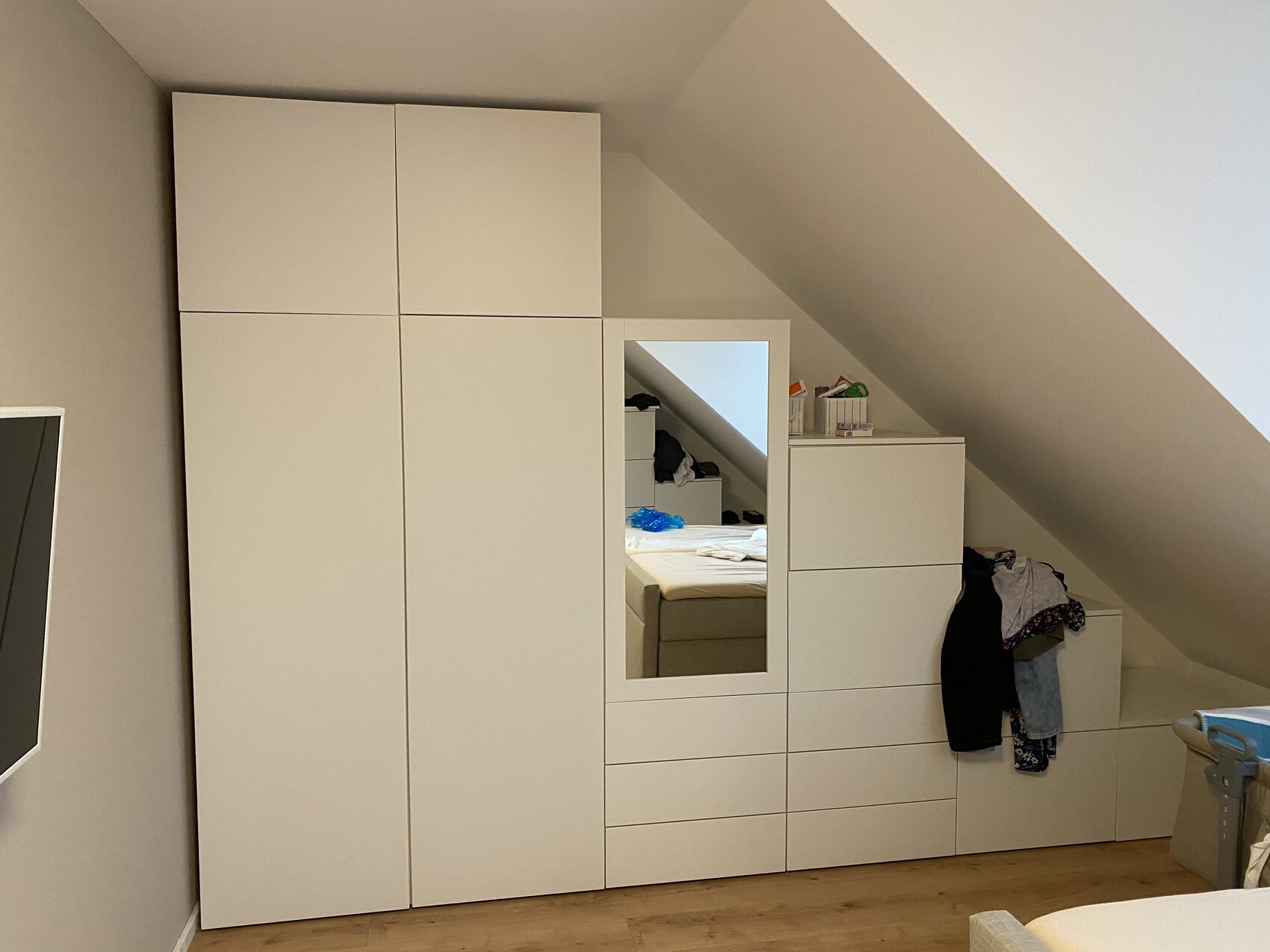

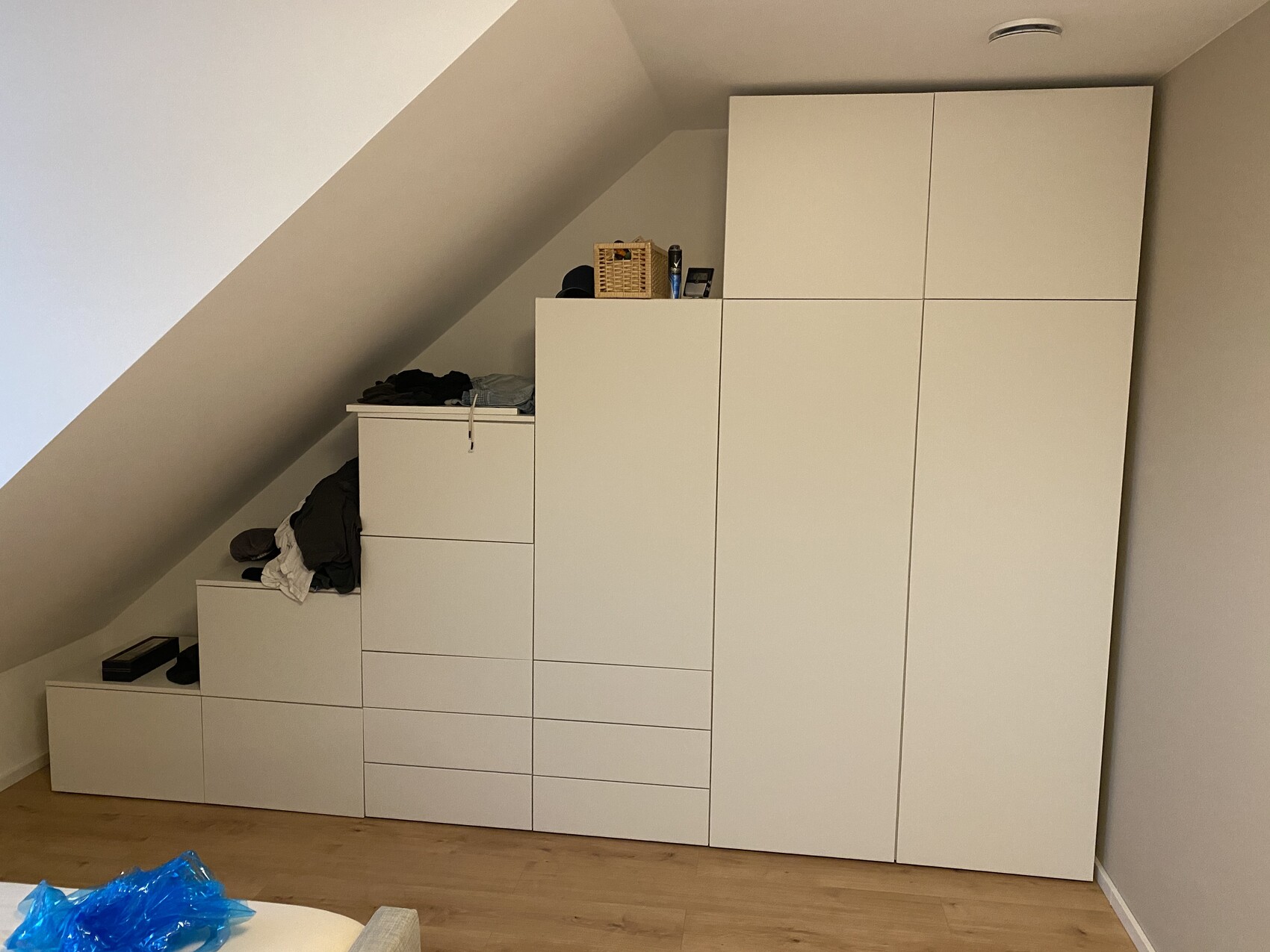

Was meinte YPG mit dem Stauraum für schräge Räume?
Doppelhaushälfte Grundriss: zwei Wohnungen mit Flur, Gast/Büro, Kind, WC.

Wir haben links und rechts in den Dachschrägen Ikea Platsa schränke verbaut - daher wohl der Hinweis von @ypg
Weißer Kleiderschrank und Kommode unter Dachschräge, Spiegel zeigt Bett.
Weißes, modulares Kleiderschrank-System unter Dachschräge mit Treppen-Schubladen
22.01.24 21:42
Ich dachte, dass er das so umgesetzt hat… meine Erklärung ist eigentlich selbsterklärend: einfach dort Schränke einbauen, wo man selbst nicht stehen kann wegen zu niedrigem Drempel.
goalkeeper schrieb:
Wir haben links und rechts in den Dachschrägen IKEA Platsa Schränke verbaut - daher wohl der Hinweis von @ypg
Ich dachte, Du hättest sie flächig in der Schräge…
