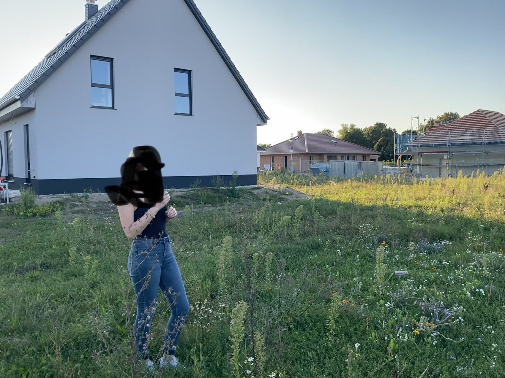

Das Bild hier war zum Beispiel am 01.09 aufgenommen um 18:45. da wäre dann der Teil des Grundstücks wo die Terrasse läge komplett verschattet. Deshalb hatten wir davon bisher Abstand genommen.
Ergibt das so Sinn für Dich?

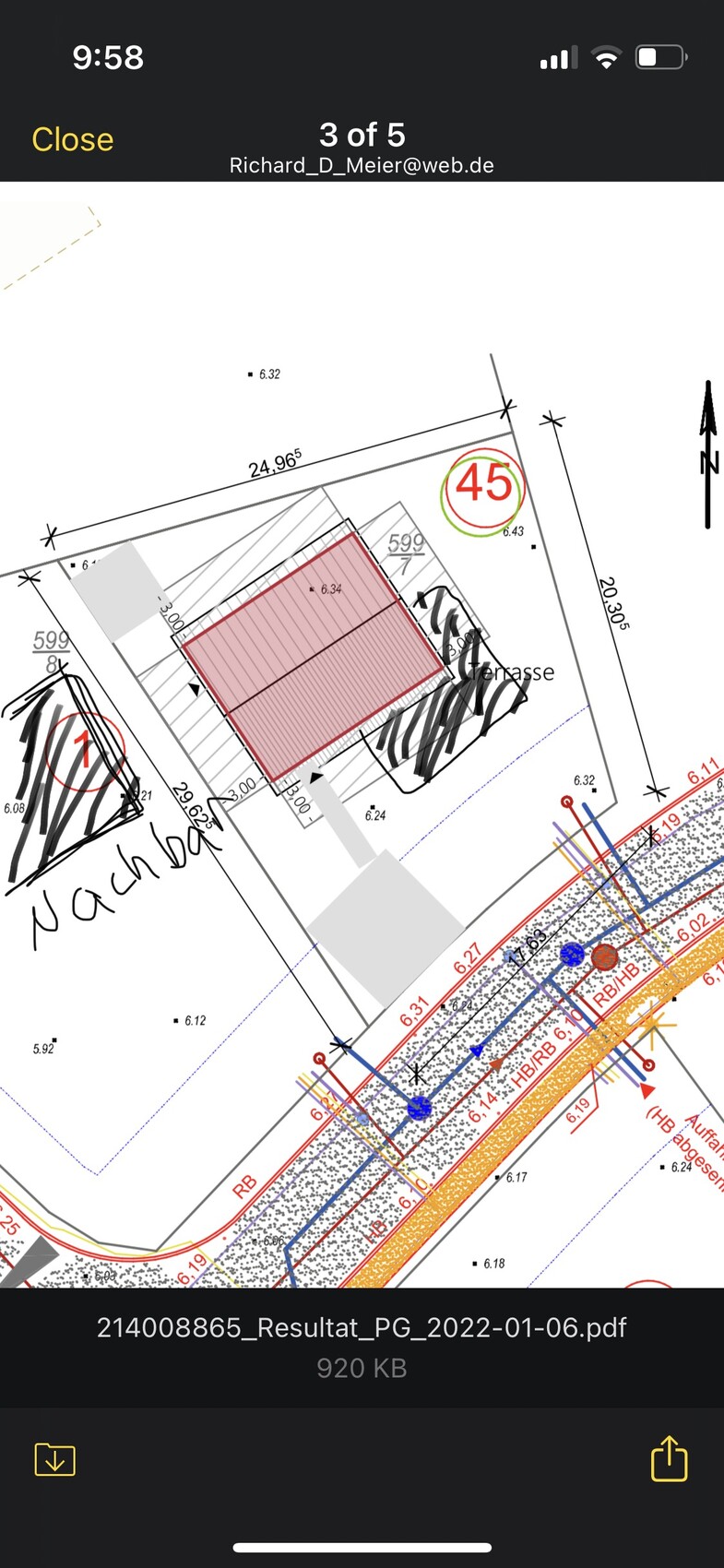

Das was ich gerade überlege ist, ob eine Terrasse im Nordwesten nicht leider von dem anderen Haus verschattet wäre. Denn ab 17/18 Uhr ist die Verschattung so wie auf dem Foto. Und wie gesagt, eine WSW Ausrichtung mit dem Haus im Weg, wäre das nicht ganz so vorteilhaft für die Photovoltaikanlage.
Auf dem Grundriss sieht man allerdings auch, dass im Wohnzimmer auf der Nordseite schon eine Terrassentür eingeplant ist. Das heißt man hätte, Sollte Man sich Irgendwann dazu entscheiden, die Möglichkeit dort das Haus auch zu verlassen. Wobei an der NordWest-Ecke des Hauses natürlich mit Hauswirtschaftsraum auch Wärmepumpe usw ist. Aktuell. Ich lass Dienstag noch mal einen anderen Architekten raufgucken und hör mal, was der sagt.
PS: ich weiß nicht, ob das aus dem Foto klar hervorging. Aber die Terrasse ist so geplant, wie auf dem Foto eingezeichnet.

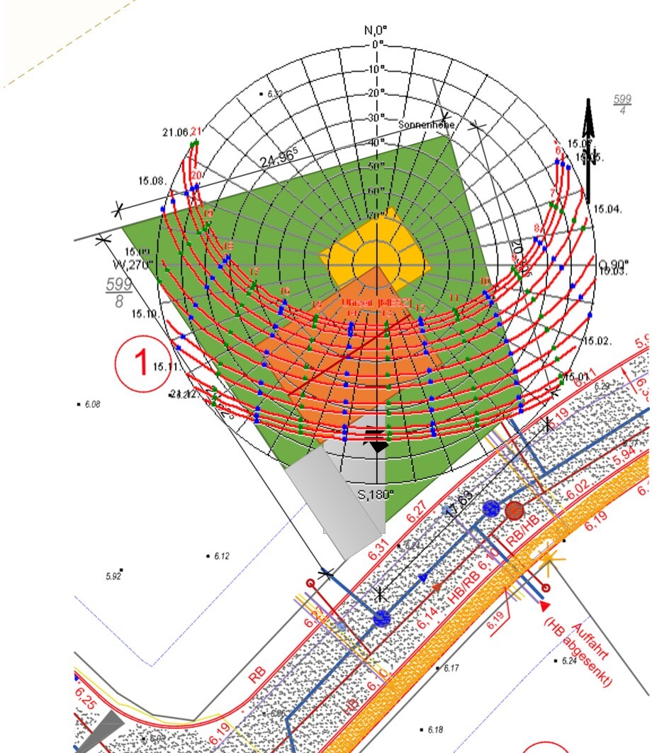

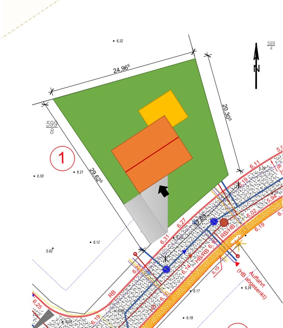

Vielleicht so ...
Lageplan: Grünes Grundstücksareal mit orangefarbenem Hauptgebäude und gelbem Anbau; Zufahrt unten.
Sonnenpositionsdiagramm über Geländeplan mit Sonnenhöhe und farbigen Azimutlinien.
Die Terrasse hätte zu 2/3 Sonne bis 12 und zu 2/3 Sonne ab 15 Uhr. Hauptsächlich das eigene Haus liegt im Schattenbereich des Nachbarn.
Von der Raumanordnung dann die Küche und Essen in Terrassennähe. Hauswirtschaftsraum und Duschbad in Richtung Nachbar.
Vielleicht geht das ganze auch mit um 90° gedrehtem Haus. Hätte den Vorteil, dass die Giebelfenster auf der SW Seite nicht direkt auf die Nachbarwand schauen.
