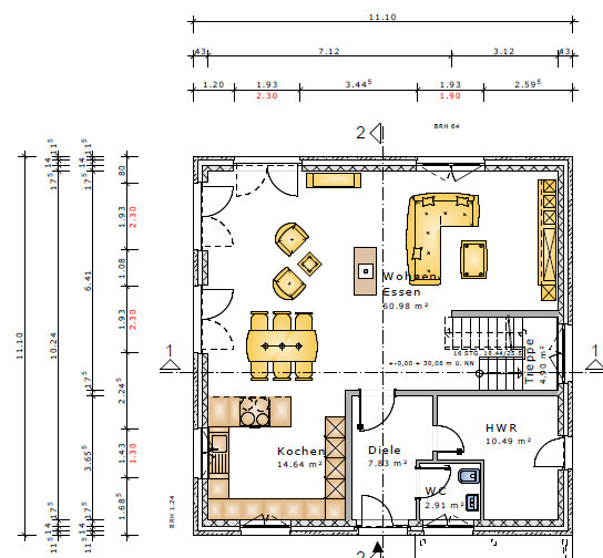

Stahlträger sind aber schon ein starkes Geschütz
Bei uns ist es ein ca. 75qm offener Wohn-/Ess-/Küchenbereich, der in L-Form offen ist (11x11m). Lediglich eine Wand am Treppenaufgang musste als Stahlbetonwand erstellt werden (ca. 2,5m lang), damit es passt. Dafür ist die Bewehrung der Decke stärker geworden. Es geht also auch anders, wobei auch wir die Frage nach dem Preis nie gestellt haben. Extreme Mehrkosten waren es allerdings nicht.
Grundriss eines Wohn- und Essbereichs mit Küche, Diele, HWR und Treppenaufgang
Bauexperte16.12.14 11:59
Ich denke, daß die Wand Küche zu Diele eine "Verlängerung" in Form eines Deckengleichen Trägers zur rückwärtigen Wohnzimmerwand erfahren hat; allein die Verstärkung des Treppenauges dürfte nicht ausgereicht haben. Irgendwie muß ja die Last durch die zusätzliche Deckenbewährung abgefangen worden sein
Grüße, Bauexperte
nordanney16.12.14 13:29
Grüße, Bauexperte
Zumindest nicht bei dieser Wand als Verlängerung quer über den Wohnbereich hinweg. Dort hatten wir Stress mit dem Kamin und der Verlegung der Lüftungsrohre, daher wüsste ich es. Stahlträger wurden nicht verbaut, vielleicht wurde ein gegossener Stahlbetonunterzug eingesetzt?!? Wenn, dann aber eher von Dielenwand quer über die Küche bis zur Außenwand.
milkie16.12.14 22:34
5 Stahlträger? Wow!
Wir haben ein L mit 60qm (10,2 x 10,8m) und nur einen Stahlträger benötigt.
sirhc17.12.14 08:34

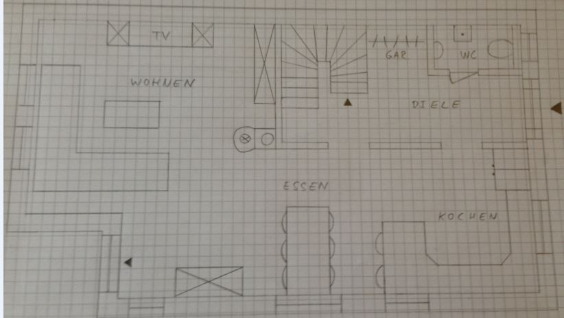

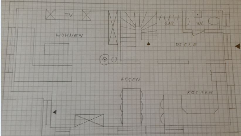

Danke für eure Antworten. Ich werde die Tage mal meine Zeichnungen für das OG aktualisieren und an die letzten Varianten fürs EG anpassen.
sirhc03.02.15 16:01
nach längerer Pause würde ich gerne eure Meinungen zu einem weiteren Entwurf hören.
Zugang erfolgt von Norden, Ausgang zur Terrasse im Süden.
Die Fenster im Wohn- und Essbereich stelle ich mir bodentief vor.
Hinter Treppenhaus/Gäste-WC würde die Garage liegen und der Nachbar. Aus dem Essbereich schaut man in den Garten sowie ein angrenzendes Waldstück.
Gedankenspiel wäre noch, die Wand mit dem Ofen 45 Grad abzuschrägen, um die Offenheit zwischen Kochen und Wohnen zu verstärken. Außerdem, eine kleine Garderobe auf dem Wandstück zwischen den Zugängen zu Essen und Kochen zu planen und stattdessen zwischen Treppe und WC einen Abstellraum einzurichten. Und könnte ich mir noch vorstellen, die Haustür einen halben Meter nach innen zu ziehen, um einen geschützten Eingangsbereich zu erhalten.
Maße sind 7,30 x 12,50 - Wandstärke ca. 40cm da Putz geplant ist.
An einer leicht abgewandelten Variante arbeite ich gerade, diese folgt bald. Ich weiß dass die Zeichnungen zu Keller sowie Obergeschoss noch fehlen, diese folgen auch noch. Es soll ein eingeschossiges Haus mit Satteldach entstehen, bei dem der Dachfirst von der Treppe über den Esstisch verläuft (parallel zur Straße, ich weiß da gibts nen Fachbegriff für ). Daraus ergibt sich noch ein Dachstudio über dem OG. Somit ließe sich trotz schmalen Grundrisses durch Keller und Dachstudio genügend Wohn- und Lager-/Hobby-/Partyfläche generieren.
Vielen Dank vorab für eure Rückmeldungen.
Skizzenhafter Grundriss eines Hauses mit Wohnzimmer, Essen, Kochen, Diele, Garage und WC.
