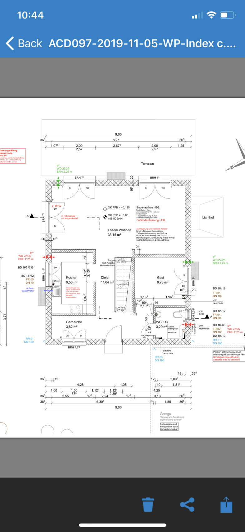

Grundriss eines Wohnhauses: Küche, Essen/Wohnen, Gast, Diele und Terrasse mit Maßlinien.

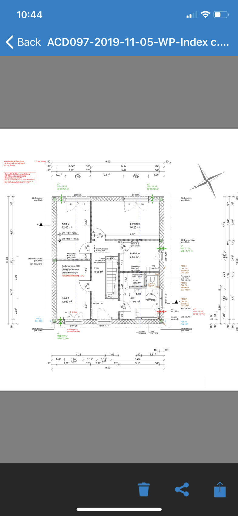

Grundriss eines Wohnhauses: Schlafen, Kind 1, Kind 2, Flur, Bad, Ankleide; Maßangaben.

zeichne mal möbel ein. Besonders in den Kinderzimmern wird das durch die schmalen, kleinen Räume kaum funktionieren....
hanse987
17.03.20 11:47
Ich würde auch mal vorschlage das ganze realistisch möblieren und auch die Laufwege nicht vergessen.
Kinderzimmer sind schon sehr schmal. Warum kein Fenster auf der langen Seite des Raums?
Treppe wird sehr steil! Bei einer Geschosshöhe von 3m ist der Winkel 40°.
Küche hat keine Verbindung zum Esstisch und zur Terrasse ist dann noch weiter.
Vor- und Nachteile einer dezentralen Lüftung bekannt?
Warum den ganzen Kellner nicht mit Fußbodenheizung machen?
opalau17.03.20 11:58
Eltern bekommen mit dem selten genutzten Schlafzimmer die schöne Südseite und die Kinder verbringen die Zeit im dunklen Norden? Passt für mich nicht.

Geschosshöhe wäre 2,6 Meter. Möbel haben wir schon reingezeichnet ist aber auf dem Handy von meinem Partner deshalb konnte ich es nicht einfügen. Was würdet ihr den am Grundriss ändern. Wir wollten keine komplett offene Küche haben.
Z
zaubermaus84
17.03.20 12:11
Im zweiten Kinderzimmer ist es aber nicht dunkel da kommt noch die Sonne von Westen rein haben das so bei den Nachbarn gesehen
