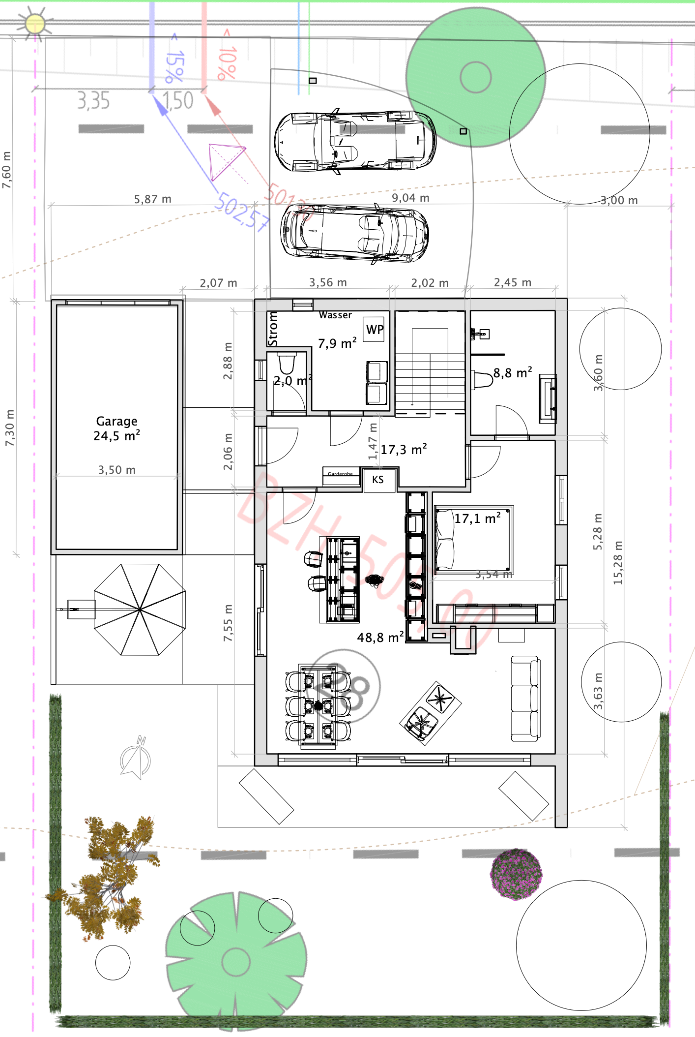

Die Eingangssituation funktioniert so deutlich besser, ist ggü dem tollen, offenen Koch/Wohn/Essbereich aber weiterhin irgendwie verbaut, sorry. Sofern es so bleiben sollte, könnte die Wand von Flur zu Technik bzw Schlafzimmer nach planrechts verschoben werden um mit der WC Wand abzuschliessen. Der Raum wohin die Türen derzeit öffnen kann ohnehin nicht genutzt werden, und so könntet ihr das WC unter die Treppe hängen und die Tür nach rechts verschieben. Ich bin mir aber nicht sicher, ob iterative Verbesserung überhaupt ausreichen, oder ob man das erste Drittel des EG zusammen mit dem OG denken, und ggf komplett umstellen sollte.
Ich bin z.B. noch immer kein Freund von diesem En-Suite Bad weil es viel Platz verbraucht und die flexible Raumnutzung des Schlafzimmer einschränkt. Ich verstehe aber, dass ihr nicht vom Schlafzimmer durch den Flur ins Bad wollt... warum also nicht Schlafen nach oben und unten ein kombiniertes Gast-/Arbeitszimmer? Ist zwar Standard, aber muß deshalb ja nicht schlecht sein. Zur Raumnutzung im Tagesablauf passt das jedenfalls besser.
Ebenfalls ein Befreiungsschlag wäre es, Anschlüsse und Haustechnik in die Garage zu verlegen (sofern möglich).

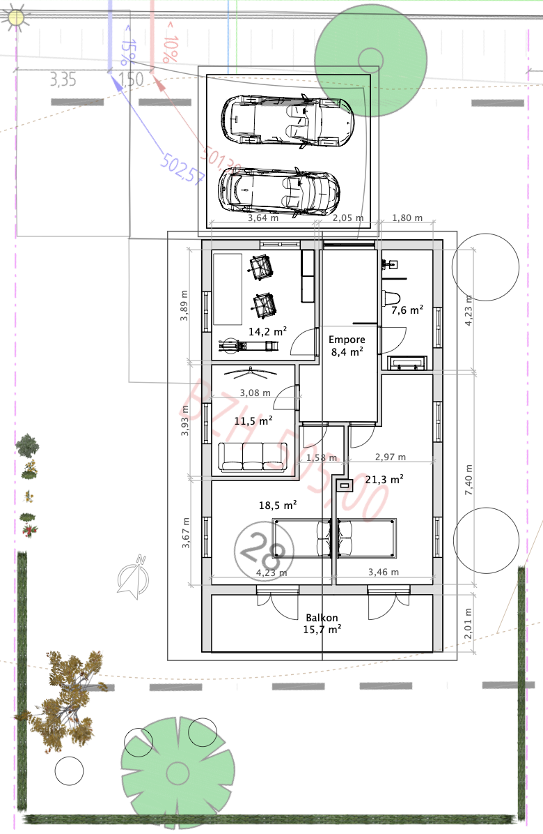

Habe es in die letzte Tage nochmal geändert, SpeiseK gestrichen, Bäder oben einander, Küche größer, Haus insgesamt 75cm kurzer (Ja Kosten sparen :) ). Flur immer noch Eng aber größer dann unsere jetzige Flur.

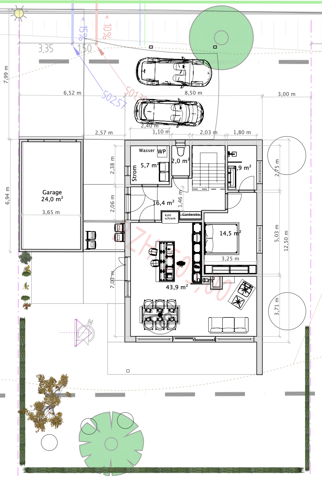

Und nochmal ein wenig getuned, im EG nur noch ein Klo, Oben 1 Zimmer weniger, Haus insgesamt etwas kleiner geworden. Technik leider wieder etwas kleiner geworden.

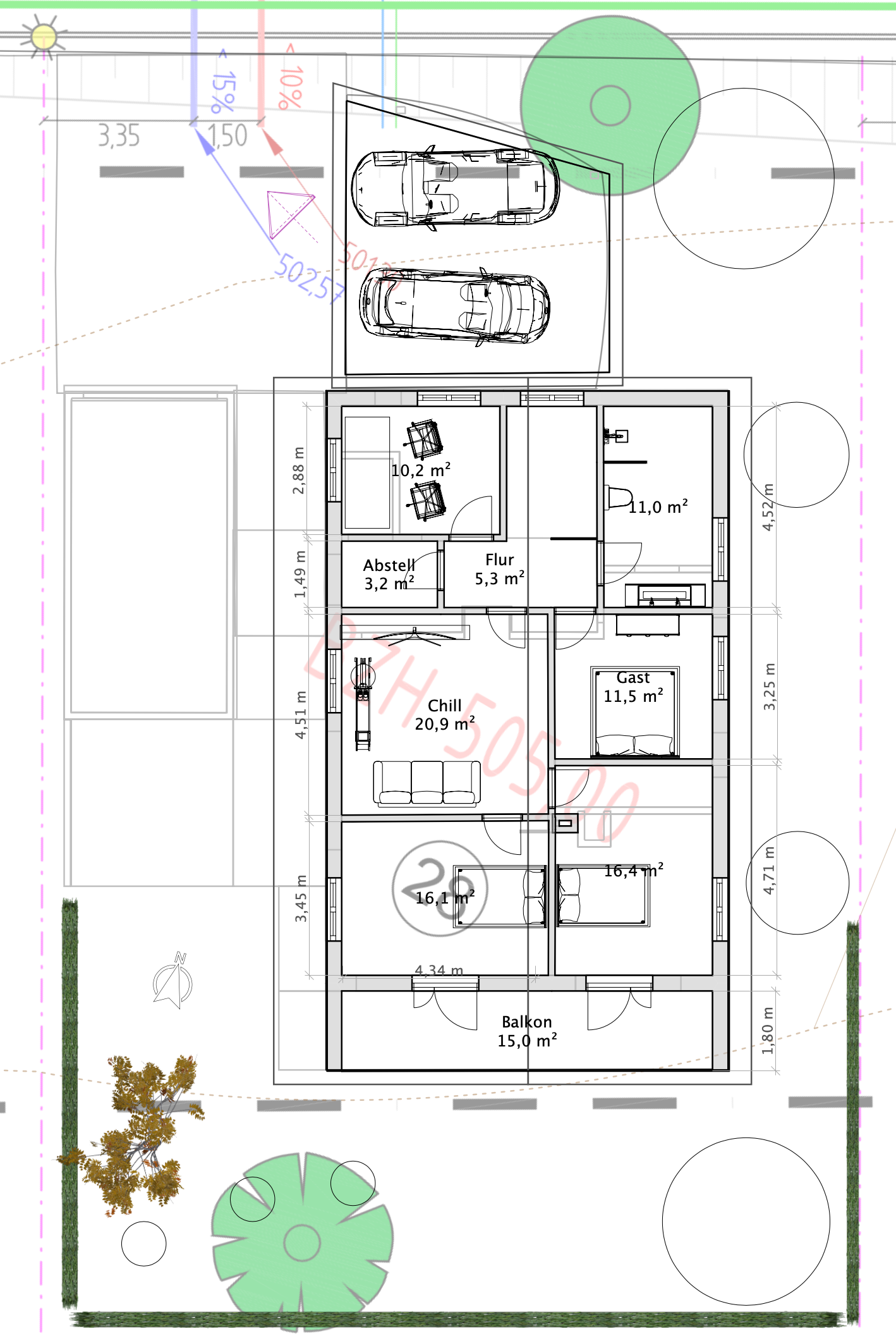

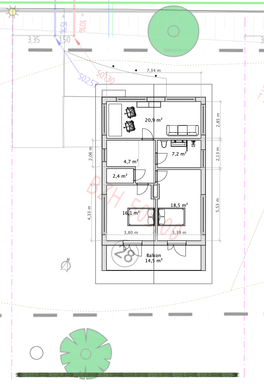

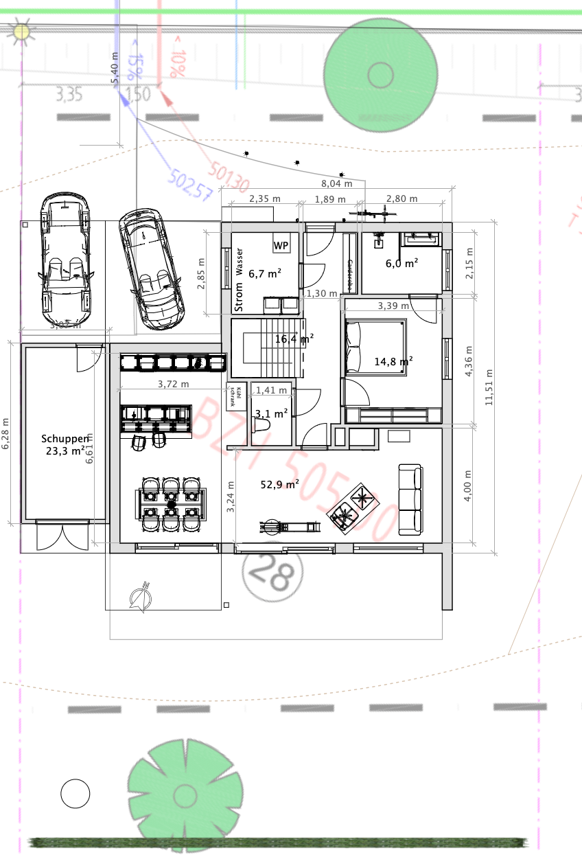

So mal wieder ein update, damit Ihr auch mal wieder was zum lachen habt :).
Grundriss wurde nochmal deutlich umgebaut, Grundfläche im OG reduziert über ein Anbau im EG.
Anforderungen an das OG nochmal reduziert und Gäste-Chill-Arbeitszimmer zusammengelegt und Einzug Oma/OPa nur wenn mindestens 1 Kind aus dem Haus ist. Garage gestrichen, dafür nur ein "Schuppen", Carport optimiert damit weniger Pflaster benötigt wird.
Im Summe sind wir recht zufrieden, aber vielleicht fällt jemand noch ein Problemstelle auf.
