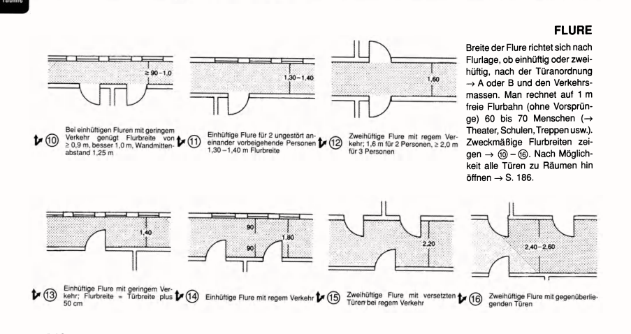

hier ist mal die Standardmaße für Flure nach Neufert.
Sehr gute Übersicht...allerdings beachten, dass hier der Augenmerk auf Verkehrswege liegt. Also ein reiner Durchgangsflur.
Wenn da aber ne Garderobe ist, an der sich Menschen Jacken und Schuhe an- bzw. ausziehen wollen im Besten Fall noch Kinder, da gehts dann um multiple Hüften :)
Und das ist die rein Verkehrstechnische Betrachtung...eine andere Frage ist noch wie einladend so ein Flur im Einfamilienhaus ist.

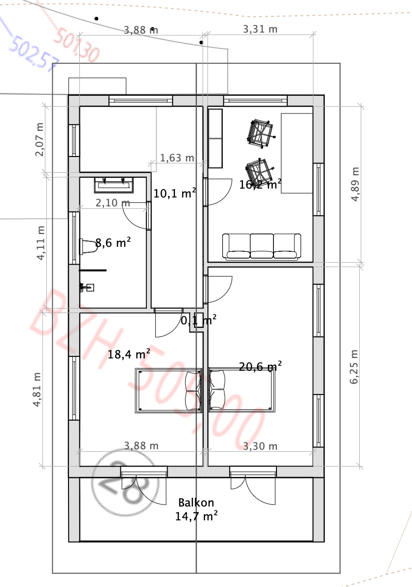

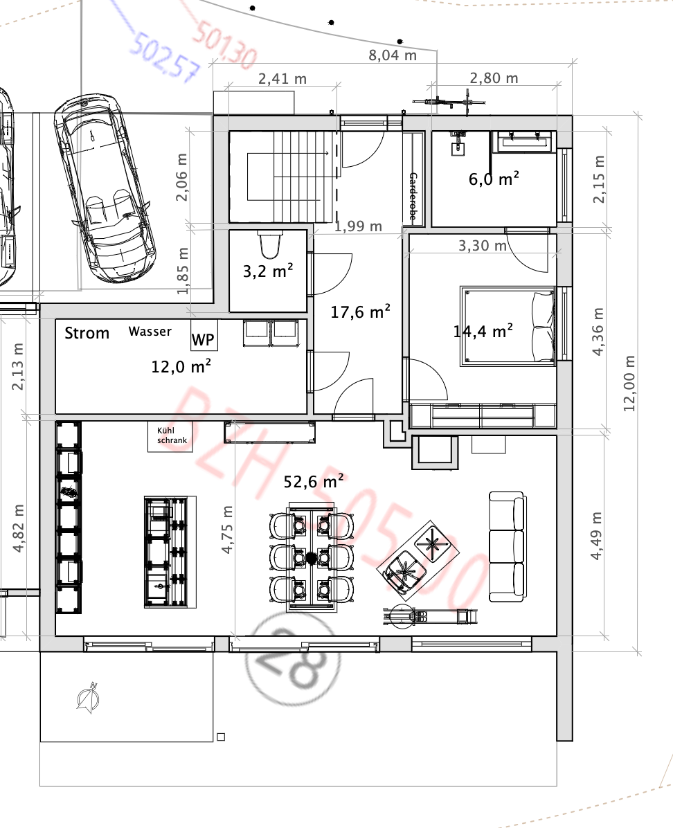

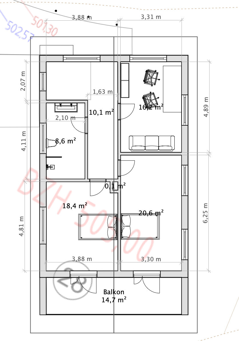

Also, könnte nicht warten bis zum Wochenende, habe irgendwie durch ein wenig verschieben und ohne die Außenmaßen zu ändern nun doch alle Wünsche erfüllt.:cool:
Grundriss eines Apartments mit zwei Schlafzimmern, Wohnzimmer (Sofa), Bad und Balkon, Maße.
Grundriss eines Hauses mit Garage, Küche, Esszimmer, Wohnzimmer, Schlafzimmer und Bad.
blubbernase
ist die podesttreppe ein must have? Ich finde die ganze zeit, dass die da einfach nicht in den grundriss passt. Oben müsst ihr nur 3 Räume erschließen und da gehen trotzdem 10 m² für drauf
