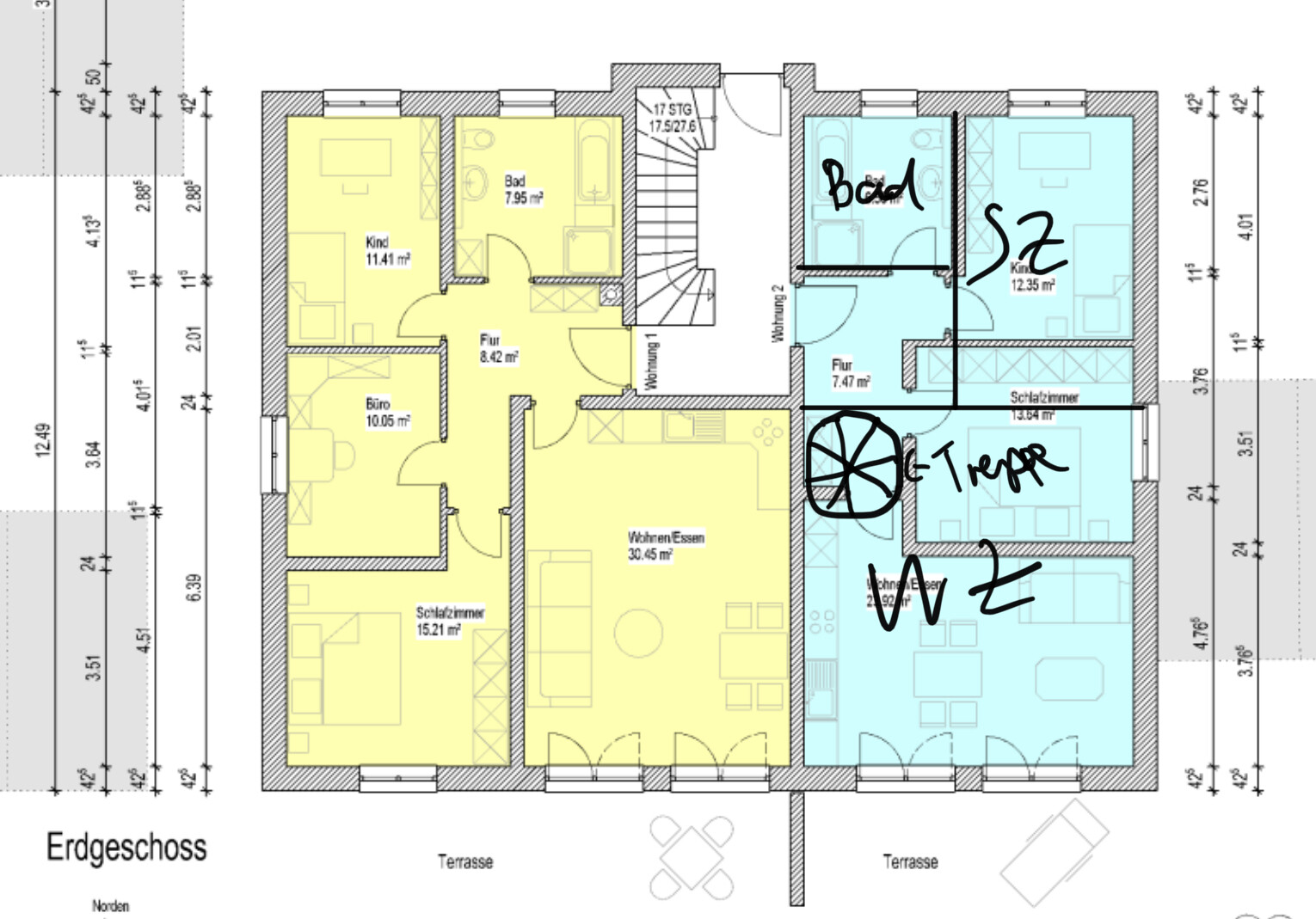

Ich habe noch eine andere Idee. Bisher sind die Wohnungen ja immer nur EG und OG, eventuell lässt sich auch im Keller eine Wohnung sinnvoll unterbringen. Aussicht zum Parkplatz ist jetzt nicht der Hammer, das Gefälle dürfte aber grob für Fenster ohne Lichthof reichen. Dann könntest du die Wohnungen 2+1+1 verteilen

Die Idee ist gar nicht schlecht, aber ob das Anspruchsvolle Münchener Mietklientel ausschließlich im Keller zu 15€ kalt pro m2 leben will wage ich zu bezweifeln. Was aber glaube ich ganz gut passen würde wäre eine Art Maisonette in den Keller. Man könnte die kleine 3 Zimmer Wohnung so zur großzügigen 2 Zimmer Wohnung im EG + 1 Zimmer im Keller mit Bad und Abstellraum machen. Sodass man hier auch gut 90m2 bestimmt hätte und könnte einen Teil der unnötigen Kellerfläche sparen, da man bei 4 Wohnungen + Technik + Fahrräder eigentlich nur die Hälfte der eigentlichen Kellerfläche bräuchte.
Grundriss Erdgeschoss: gelber Wohn-/Essbereich, Schlafzimmer, Kind, Büro; blaue Räume.

Ich würde mich nicht nur auf Münchener Stadtflüchtlinge fokussieren. Es gibt auch Leute die vorher in der Gegend gewohnt haben. Eine Überlegung wäre das als 1-Zimmer-Wohnung zu machen, da man ohnehin nur von einer Seite Tageslicht bekommt. Perfekt für junge Leute die nicht mehr bei den Eltern wohnen wollen aber keine Lust auf WG haben. Bleibt man unter 25qm, bräuchte die auch nur einen Stellplatz ;)

Dann wäre aber die EG Wohnung 150 m2 groß und der TE wollte doch nur eine 3-Zimmer Wohnung. Ich finde 2x2 Zimmer Wohnungen und 2x3 Zimmer Wohnungen am besten zu den Wünschen des TE passend. Denn so hat man auch eine ordentliche Mietrendite und baut keine Wohnung, die man mit 150 m2 nie wieder zu einem guten Preis vermietet kriegen würde. Je kompakter, desto höher der Mietpreis pro m2. Also lieber mehr Zimmer auf kleiner Wohnfläche als anders herum
