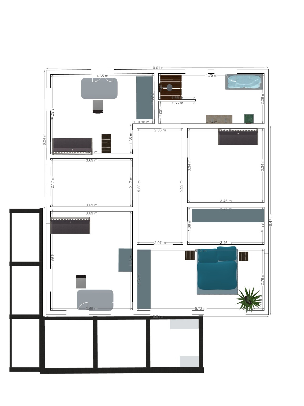

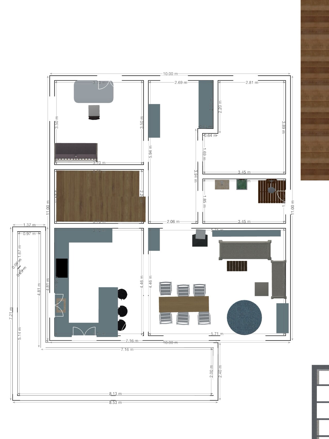

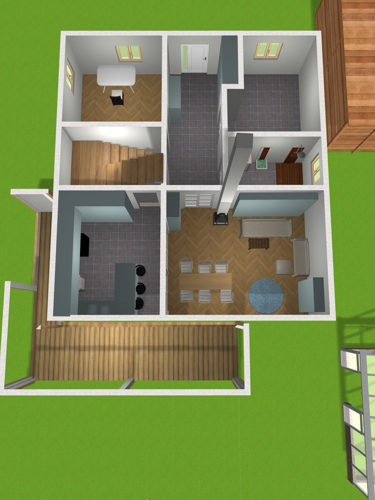

marcoblu10.02.25 09:39
so, hier kommt nun mal ein kleines Update von uns.
Zunächst nochmals vielen Dank für die spannende Diskussion und das vielfältige Feedback.
Wir haben alles gelesen, uns einiges zu Herzen genommen und vieles ignoriert.
Es möge sich bitte niemand ungehört fühlen.
Das wichtigste für uns war den Grundriss wesentlich zu vereinfachen um näher an einen für uns realistischen Preis zu kommen.
Wir arbeiten weiter direkt mit dem Grundriss und nicht mit einer vagen Beschreibung unserer Umstände weil wir bereits eine sehr genaue Vorstellung haben wie große Teile der Grundrisses gestaltet werden sollen.
Inzwischen haben auch wieder verschiedene Anbieter auf den Grundriss geschaut und ihn zumindest nicht Als völlig abwegig deklariert.
Anbei die neue Variante falls jemand die Muße hat sich das ganze nochmals genauer anzusehen freuen wir uns selbstverständlich nochmal sehr über Feedback. Neue Außenmaße nun ca 10x11, das passt mit dem Baufenster und den Nebengebäuden ohne weiteres.
PS: wir wohnen auf dem Land, Freunde und Familie sind zwischen 80 - 800km entfernt. Übernachtungsgäste sind tatsächlich ein sehr wichtiges Thema für uns, lassen sich unserer Meinung nach aber auch gut mit den Homeoffice Anforderungen und den 2 möglichen Kinderzimmern (1 ist definitiv nötig) kombinieren.

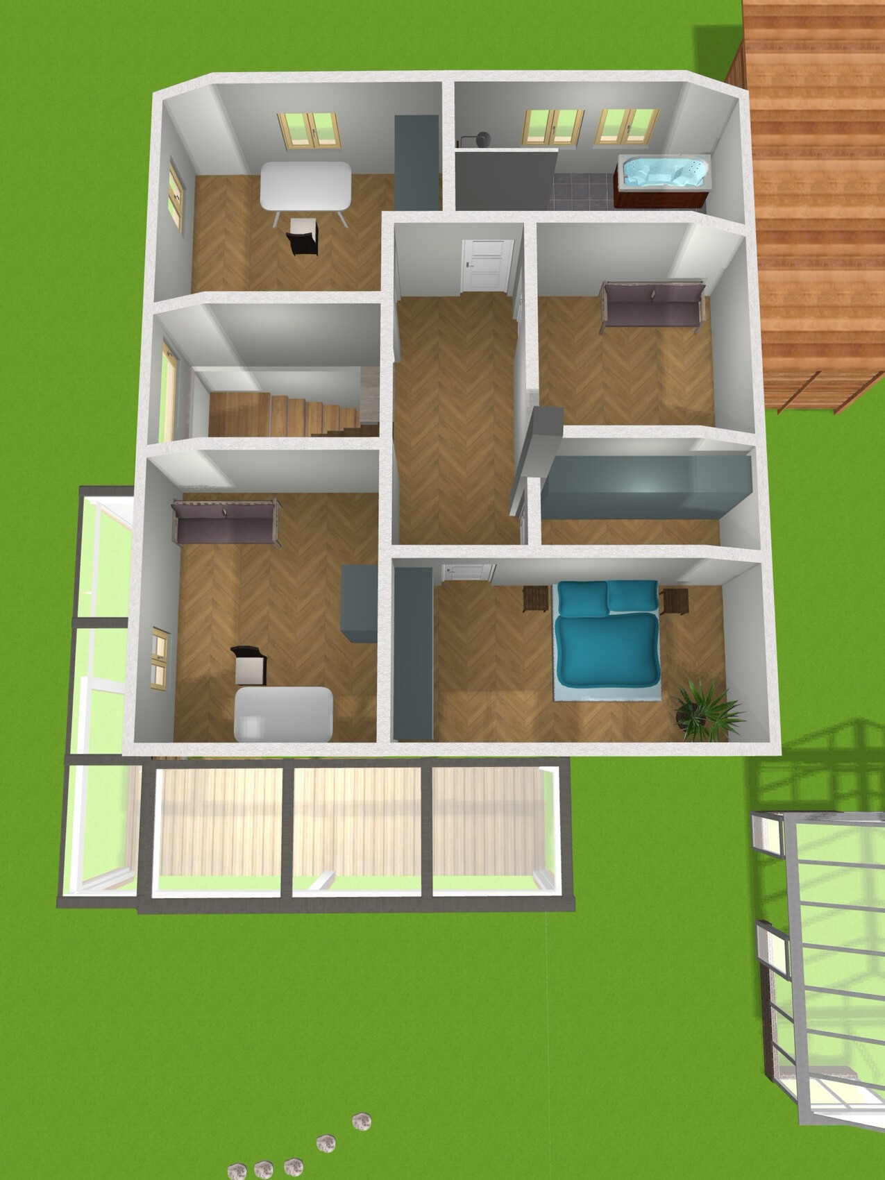

wiltshire10.02.25 10:38
Ich kenne einige Häuser in England, die ein ähnliches Verhältnis von Fläche zu Raumanzahl haben und die Menschen wohnen ausgesprochen gut darin. Ich finde das Selbstbewusstsein gut, sich aus dem "das macht man heute so" herauszuziehen und eigene Gedanken stärker in den Vordergrund zu stellen. Euer Ziel, frei und oft Übernachtungsgäste empfangen zu können, ohne das Haus wesentlich teurer und größer zu machen oder jedes Mal eine Umbauaktion zu starten, bis ein Schlafplatz gefunden ist, erreicht ihr mit dem Entwurf. Die Außenansicht gefällt mir in der Proportion, der optischen Fassadenteilung und dem sinnvollen Bruch in der Symmetrie über Fenster und die überdachte Terrasse/Pergola.
Ob im OG der separate Schrankraum sinnvoll ist stelle ich infrage, aber wenn eine Ankleide auf dem Wunschzettel steht, ist das eben so. Sobald die Gelenkigkeit etwas nachlässt, wird es eng beim Ankleiden.
Manch einer wird vielleicht die Größe der Kinderzimmer bemängeln. Wer so denkt, der möge einmal einen Schritt zurück gehen und darüber sinnieren, wie privilegiert die Infrastruktur von Kindern mit eigenem Zimmer in einem Einfamilienhaus objektiv gesehen ist. Das Glück von Kindern liegt nicht in den Quadratmetern Grundfläche. Und: Sollte es bei einem Kind bleiben, könnte dieses den hohen Luxus bekommen zwei Zimmer für sich zu beanspruchen und eines davon hin und wieder Gästen zur Verfügung zu stellen.
Die eingezeichneten Möbelstücke machen auf mich den Eindruck teilweise nicht Maßstabsgetreu zu sein, sondern etwas kleiner. Beim Möbelkauf auf die Kompaktheit zu achten, um einen Raum nicht zu "erschlagen" wird eine Herausforderung insbesondere im Wohnbereich und in den Kinderzimmern.
Es könnte sich lohnen einmal den "technischen" und den "hauswirtschaftliche" Bereich einzurichten sowie die Lagerorte für sperrige Dinge (Waschmaschine, Trockner, Wäschekorb und -Ständer, Staubsauger, Bügelbrett, Putzzeug, Besen, aber auch (Getränke) Vorräte) einzuzeichnen.
