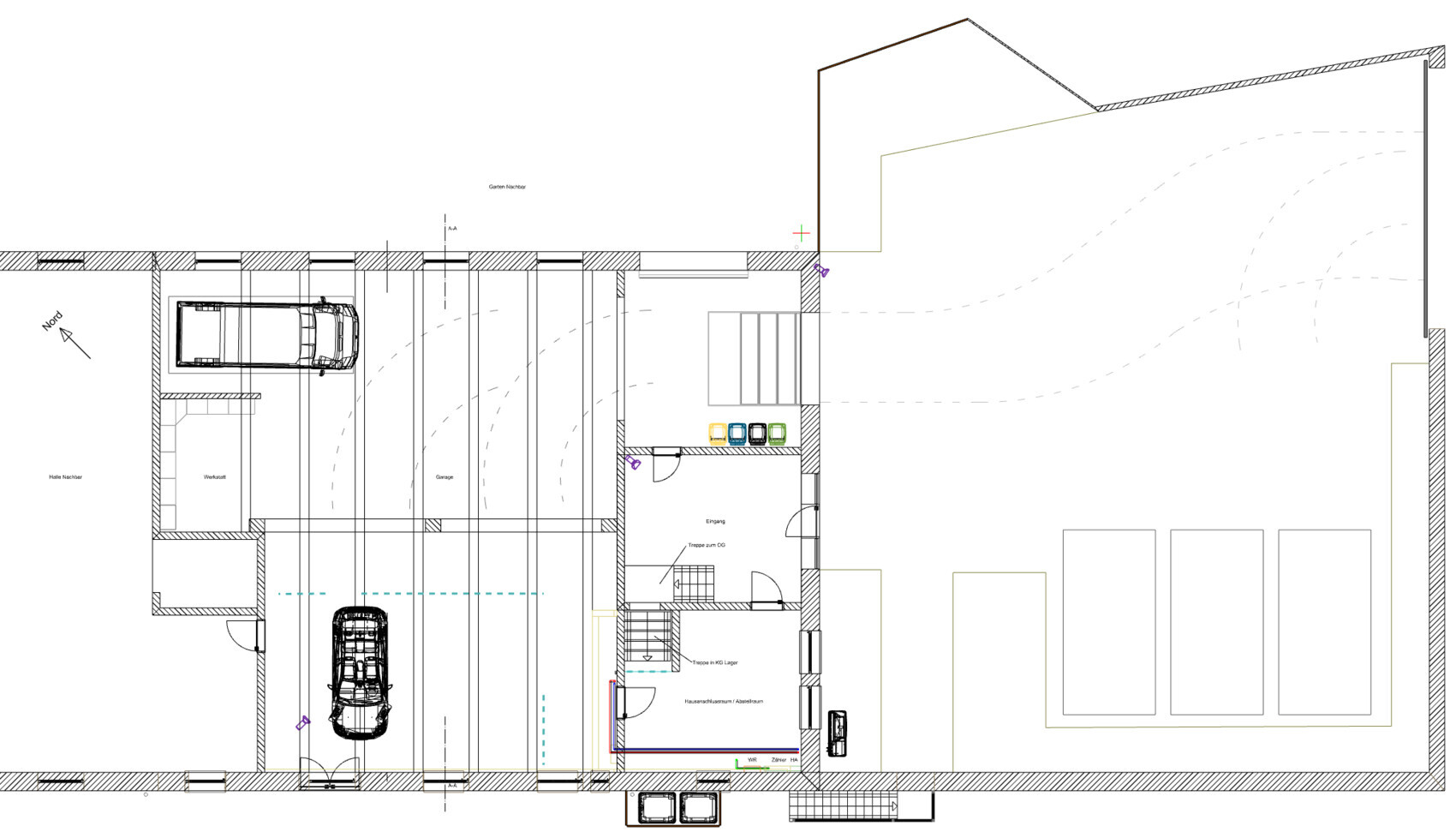

Bei diesem Projekt handelt es sich um die Möglichkeit eine Halle/Lagerfläche in Wohnraum umzunutzen. Im EG befindet sich der Eingang und die „Garage“, im OG finden wir sozusagen ein leeres Blatt Papier mit dem Abmaßen 14,6x16,2m auf dem wir uns austoben könnten. Die Grundfläche ist mit über 230m² schon fast zu groß. Die Dachstuhlkonstruktion gibt an den Außenwänden ein wenig die Zimmer- und Fensteraufteilung vor. Die Herausforderung bei diesem Projekt ist der relativ lange Baukörper ohne Licht/Fenster von den Seiten.

Grundriss EG: Garage und Lagerfläche
Architektur-Grundriss: Garage mit zwei Autos, Werkstatt, Eingangsbereich und Außenbereich.

… und das Bauamt erlaubt, die ganzen 230qm in Wohnraum umzuwidmen?
K a t j a01.05.23 09:05
Bei Projekten im Bestand ist es für Außenstehende immer entscheidend, die Vorher/Nachher Änderungen nachzuvollziehen. Üblich sind neue Wände in rot, entfernte Wände in gelb und vorhandene Wände in schwarz.
Wie ist z.B. der Eingangsbereich momentan? Gibt es die Treppe schon in der Form?
Wichtig wäre mir zu allererst der Plan für die Dämmung sowie Ent- und Bewässerung. Musst Du eine Innendämmung mit einplanen? Wo sind die Anschlüsse für Abwasser?
Ab davon ist die Beantwortung von Yvonnes Frage grundlegend.

Eine Umnutzung ist möglich. Wie im ersten Beitrag geschrieben ist das OG komplett leer. Nur die Balken des Dachstuhls, auch im OG Plan zu erkennen, geben ein wenig die Struktur vor. Aus dem Grund habe ich auch farblich erstmal nichts unterschieden. Im EG ist der aktuelle Bestand abgebildet und kann auch so bestehen bleiben. Die Treppen sind so bereits vorhanden und können genutzt werden. Dadurch ergibt sich auch die Eingangssituation im OG. Das hätte ich vielleicht noch im ersten Beitrag erwähnen sollen.
Da ich aus der Haustechnikbranche komme, habe ich mir bei den Entwürfen auch Gedanken um die Umsetzbarkeit gemacht. Das Schmutzwasser ist halbwegs flexibel, weil wir die Entwässerung unter der EG Decke führen können. Höhe, Gefälle und Entlüftung über Dach ist alles möglich. Der Kanalanschluss befindet sich dann in der Ecke planunten rechts.
Energetisch ist nichts abgeklärt. Da die Außenwände der langen Gauben etwas von der Sandsteinaußenmauer zurückspringen wäre eine Außendämmung möglich.

Wenn das OG komplett leer ist, wieso nutzt Du dann die Giebel nicht? Eine Wand läuft dort direkt auf ein Fenster zu - wie muss man sich das vorstellen?
nikwepb
01.05.23 16:54
Du meinst die rechte Giebelwand zum Hof? Der Raum ist aus mehreren Gründen nicht schön zu integrieren und wurde deßhalb im Entwurf nicht berücksichtigt. Die Wand, die auf das Fenster zuläuft ist keine Wand, sondern ein Höhenversatz von ca 50cm. Die Decke vom darunterliegenden Eingangsbereich, früher Emfang und Büro, ist entsprechend höher, als der Rest im EG. Die Grundfläche von diesem Bereich wäre alleine zu klein oder man müsste sozusagen zweigeschossig bis in den First bauen (auf Höhe der 2 Fenster in der Giebelwand). Außerdem ist in diesem Bereich quasi kein Kniestock vorhanden. Den Bereich würde ich als Ausbaureserve sehen.
Die linke Giebelwand grenzt nur im oberen Teil nach Außen. Auf Höhe vom OG ist der Luftraum einer angrenzenden Halle. Auf der Ansicht West sieht man das ganz gut.
Tut mir Leid, wenn die Grundstruktur nicht sofort erkennbar ist. Falls noch was unklar ist, gerne fragen 😀
