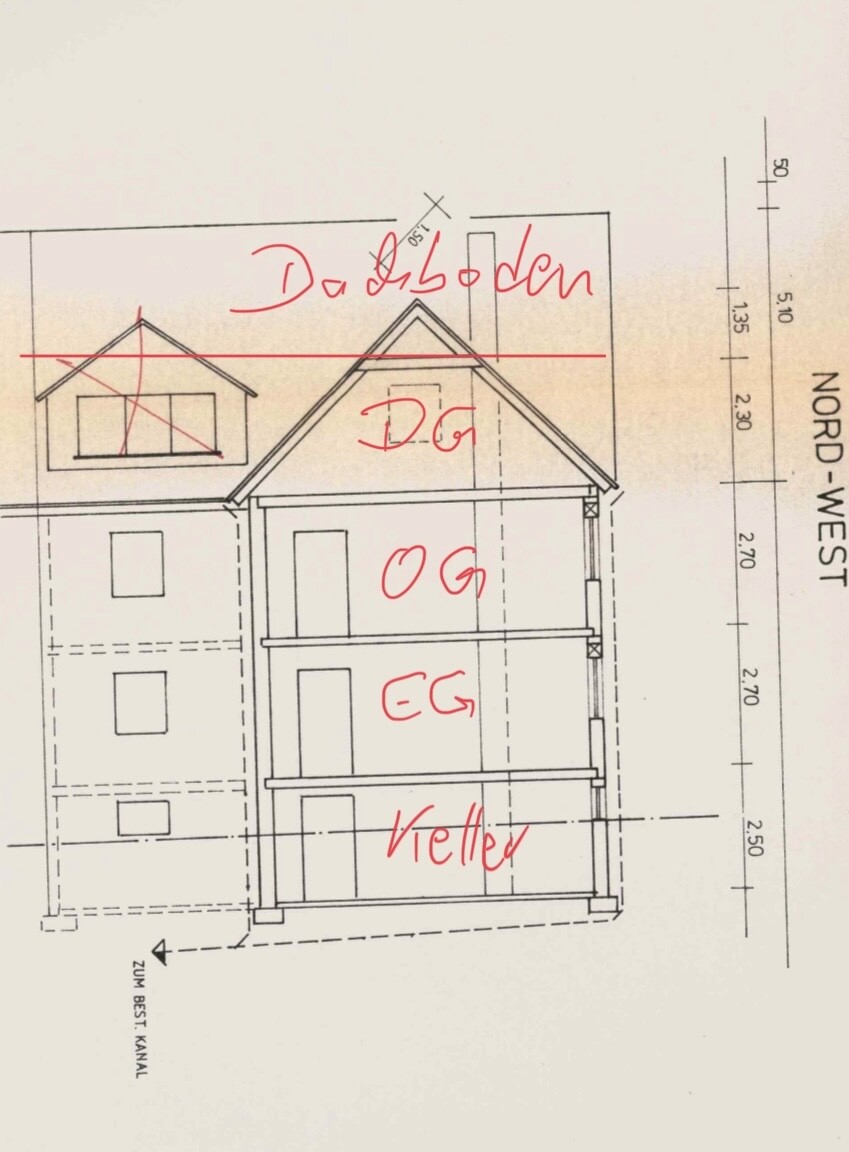

Weil viele von euch wegen dem Neubau fragen möchte ich euch mal den Weg zu diesem Gedanken zeigen und um euer Feedback bitten.
Ich hoffe die Gedankengänge sind nachvollziehbar.
Zum Verständnis helfen auch mehr Infos zum Haus.
- Es ist eine Doppelhaushälfte mit erwähntem Anbau
- im EG wohnt meine Mutter (Wohnrecht)
- im OG wohnen wir (meine Wenigkeit, Frau, drei Mädels (5 Monate, 4 Jahre, 6 Jahre)

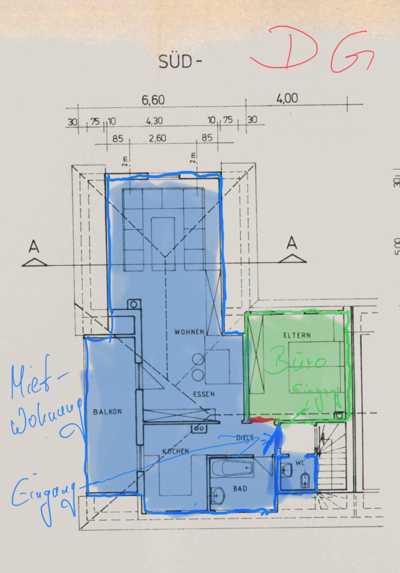

- Im DG wohnt der Mieter. Die Raumaufteilung ist schlecht und historisch entstanden. Daher ist es irgendwann dazugekommen dass das ehemalige Elternzimmer im DG zu einem separaten Raum außerhalb der Mietwohnung geworden ist. Der Zugang zur Mietwohnung von dem Zimmer wurde geschlossen und eine neue Tür errichtet. Es gibt also, wenn man im DG ankommt, drei Türen. Links das WC, geradeaus der Eingang zur Mietwohnung und rechts der Zugang zum Büro.
Darüber noch die alte Ausziehtür zum Dachboden.
Die Aufteilung ist natürlich absolut schei*e. Ich habs nicht gebaut.

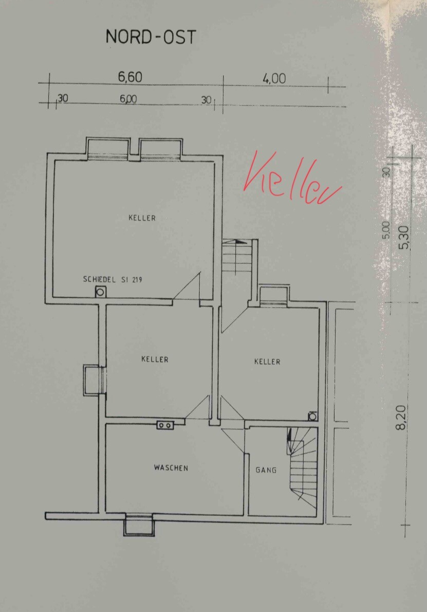

Hier der Keller:

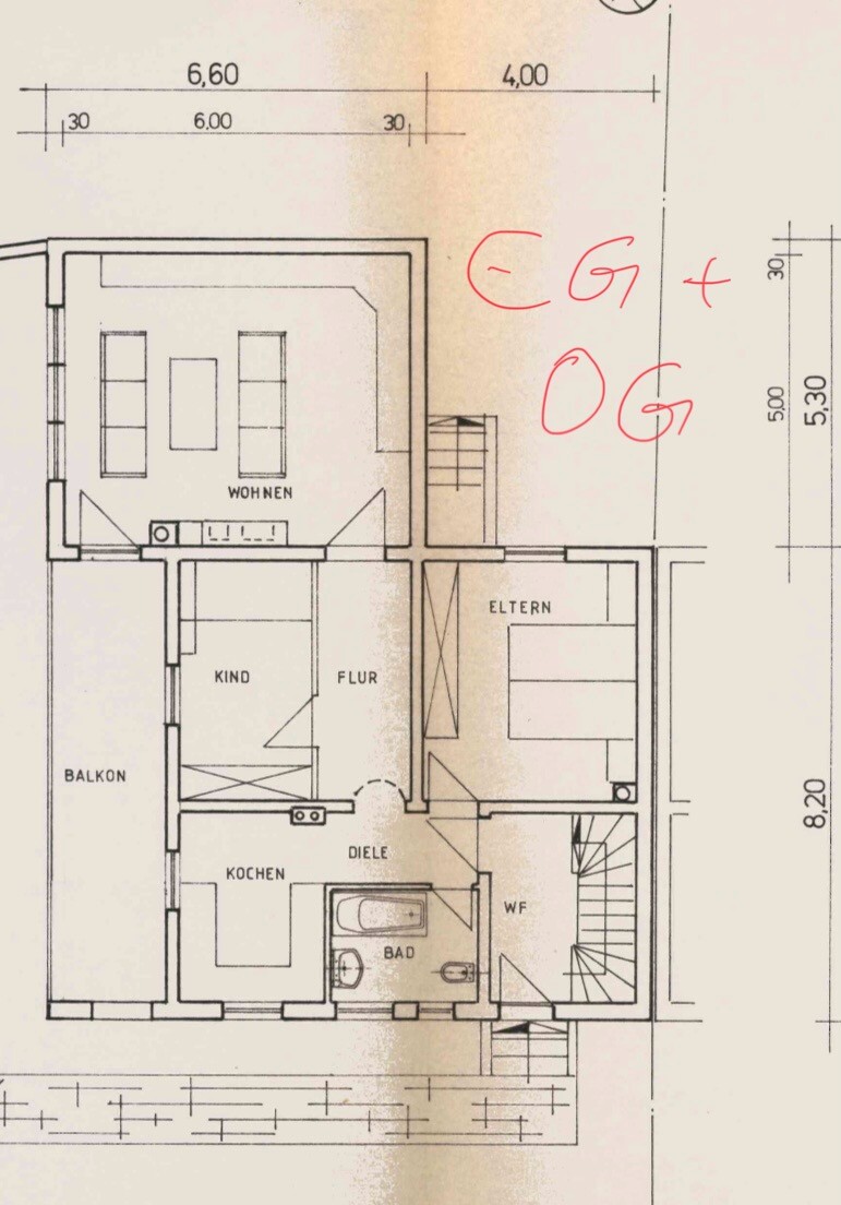

Hier EG und OG:

Wir sind nun seit fünf Monaten eine 5-köpfige Familie. Als wir zu viert waren, war uns natürlich auch klar dass wir irgendwann mehr Platz brauchen aber als die jüngste Madame kam, sind wir das nun intensiver angegangen.
Zu fünft auf 84qm (das ist die Größe von EG und OG) reicht natürlich nicht. Wir haben auch keinen Streß, da die Kinder sowieso noch in einem Zimmer schlafen. Aber in zwei Jahren sollten wir fertig mit „mehr Platz“ sein.

Wir könnten nun, wenn wir an Garage im Westen anbauen und bis auf 3m zum Nachbarn im Osten bauen, auf 9m breite bauen. Ca. 11,50 m sind es bis zur Grenze im Norden. Lässt man zur Garage einen kleinen Durchgang kommt man auf 8,5 x 8,5m.
Stellplätze bräuchten wir dann 6 (wegen neuer Wohneinheit). In Klärung ist seitens des Bauamts ob wir einen Gästestellplatz brauchen. Dann wären es 7 und noch problematischer.

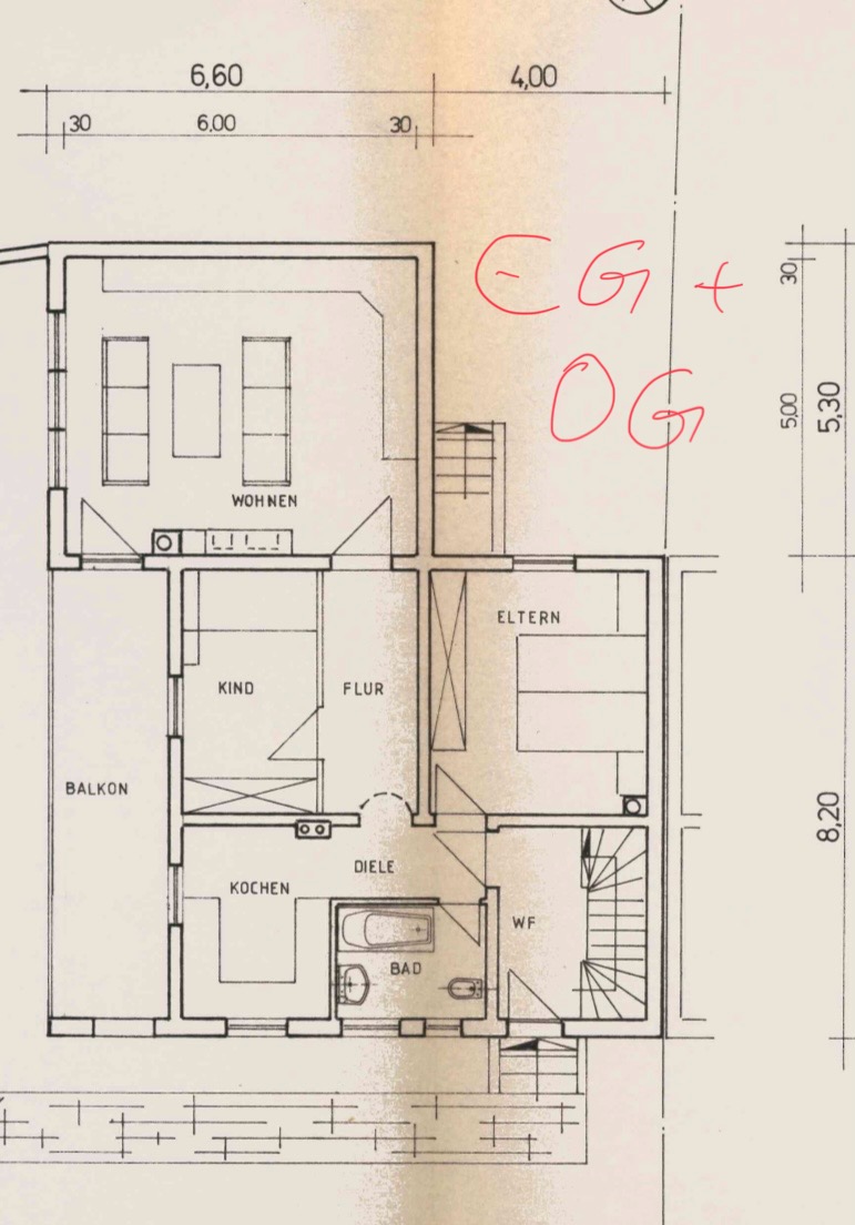

Hier EG und OG:

Ich hab noch nie gebaut. Mir war nicht klar dass ein Technikraum sein muss. Mittlerweile ist es logisch. Aber man muss halt erstmal drauf kommen.
Ebenso die Größe der Zimmer, Bäder, etc.

Ich hab noch nie gebaut. Mir war nicht klar dass ein Technikraum sein muss.Irgendwo müssen die Anschlüsse und Heizung ja hin. Und Wäschewaschen, Gefrierschrank und Abstellfläche ist bei 3 Kindern ja noch nötiger als im kleineren Haushalt.Auch ohne der Fotos ist doch im Eingangspost alles gut erklärt, inkl Doppelhaushälfte etc. Der Grundriss vom Dachgeschoss und der Schnitt erweitert den Horizont.
Dennoch ändert sich bei mir nichts: Sanierung des Bestandes, Ausbau des Dachgeschosses in drei Kinderzimmer plus Büro/Gast. Mit einem Architekten durchaus gut machbar.
Lieber ein Schrecken mit Ende (vorübergehender Auszug) als ein Schrecken ohne Ende (totaler Verbau des Grundstücks)

Ich kann den Gedankengang unbedingt ein neues, schönes Haus haben zu wollen absolut nachvollziehen, aber glaube das ist der falsche Weg.
1. zerstört ihr damit komplett euer schönes Grundstück und 2. glaube ich nicht, dass ihr mit 8,5m x 8,5m wirklich viel glücklicher werdet. Mit 5 Personen + Büro braucht ihr da mindestens drei Etagen sonst wird das super eng und ihr habt ja quasi keinen Garten mehr über.
Mal davon abgesehen, dass das alles erstmal so genehmigt werden muss. Das steht ja auch noch in den Sternen.
Habt ihr mal überlegt euer Haus zu verkaufen und euch ein anderes Grundstück in der Nähe anzuschauen? Sieht mir euren Bildern nach relativ ländlich aus, zumindest nicht Innenstadt. Gibt es da nichts? Dann baut ihr dort mit Einliegerwohnung für Schwiegermama.
Oder 2. Option wirklich das Haus komplett sanieren, inkl. Grundrissveränderung.
Als Gedanke kam mir auch noch, dass, selbst wenn ihr jetzt ein neues Haus bauen solltet, müsst ihr auf kurz oder lang das alte Haus trotzdem sanieren, wenn ihr das weiter vermieten wollt. In dem Szenario zahlt ihr dann ggf. ja sogar doppelt. Neues Haus + Sanierung altes Haus. Das kann dann echt eng werden. Mindestens Abriss müsst ihr dann auf jeden Fall zahlen, aber dann habt ihr mit dem neuen Haus das Problem, dass eine Wand komplett fensterfrei ist und das ist dann sogar die Wand Richtung Straße.
